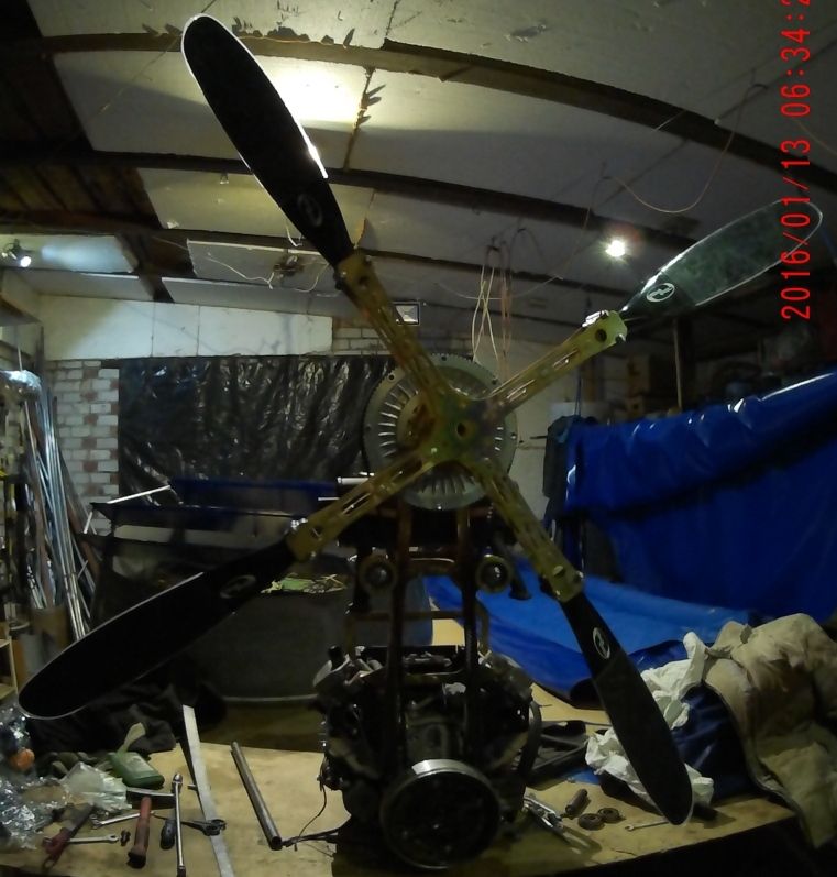

Результаты
https://youtu.be/WaXWFFvjPRQ
https://youtu.be/xNlAI57h1So
В одном случае винт установлен на нулевой шаг. В другом, во флюгерное положение, поэтому мотор перегружен. Лопасти Казанские диаметр 1218 шириной на конце около 100мм.
Испытания со штатным винтом "мельницей" пока не производились.

Отлично подойдёт на лодки. Для рыбаков, охотников, самое то. Не зависимо от шага винта... :)
Заказы будут. На лодки с такой ВМУ.
Удачи. :)
s_smirnov
Я люблю строить лодки!
-на Вашем видео видно сильные колебания ремня...не грозит неприятностями?
Скорее всего, ремень колеблется от потока воздуха, поскольку колебания отмечаются только при работе винта во флюгерном положении лопастей (в качестве мулинетки). При нулевом шаге винта колебания практически незаметны.
Какой-то  вывод можно будет сделать после испытаний со штатным винтом.

Технопанк какой-то! :eek: Винт нужного диаметра купить-никак?
Интересно, как будет с ресурсом у этого ажурного архитектурного сооружения? И как оно будет держать гироскопические моменты при движении?
Танков
Я люблю строить
Барнаул
Тоже волнуюсь ( сильно ) за  гироскопический момент ........точнее волнуюсь за раму .
Такая конструкция ,теряет устойчивость и далее не держит никакие нагрузки  - в "узел " сворачивается .
А винт ( его остатки ) продолжают "молотить "  :-[
Трубная конструкция , даже деформируясь продолжает держать конструкцию .......только винт " в дрова " или лохмотья .
А тут " клубок " получится  :'(
При наезде на бугорок  угловая скорость поворота ( по тангажу , диффиренту ) огромная .
Судя по " вымаху " лопастей при этом ( из практики )  ,силища гироскопа  :eek:И тем более при диаметрах 1,7 м !!

Или это я один не смог рассмотреть редуктор?
Да я показал как нужно продемонстрировать результат. Не редуктор. Редуктор простой поликлиновой три ремня. Узких. Ремни короткие. Передаточное отношение 1.6
