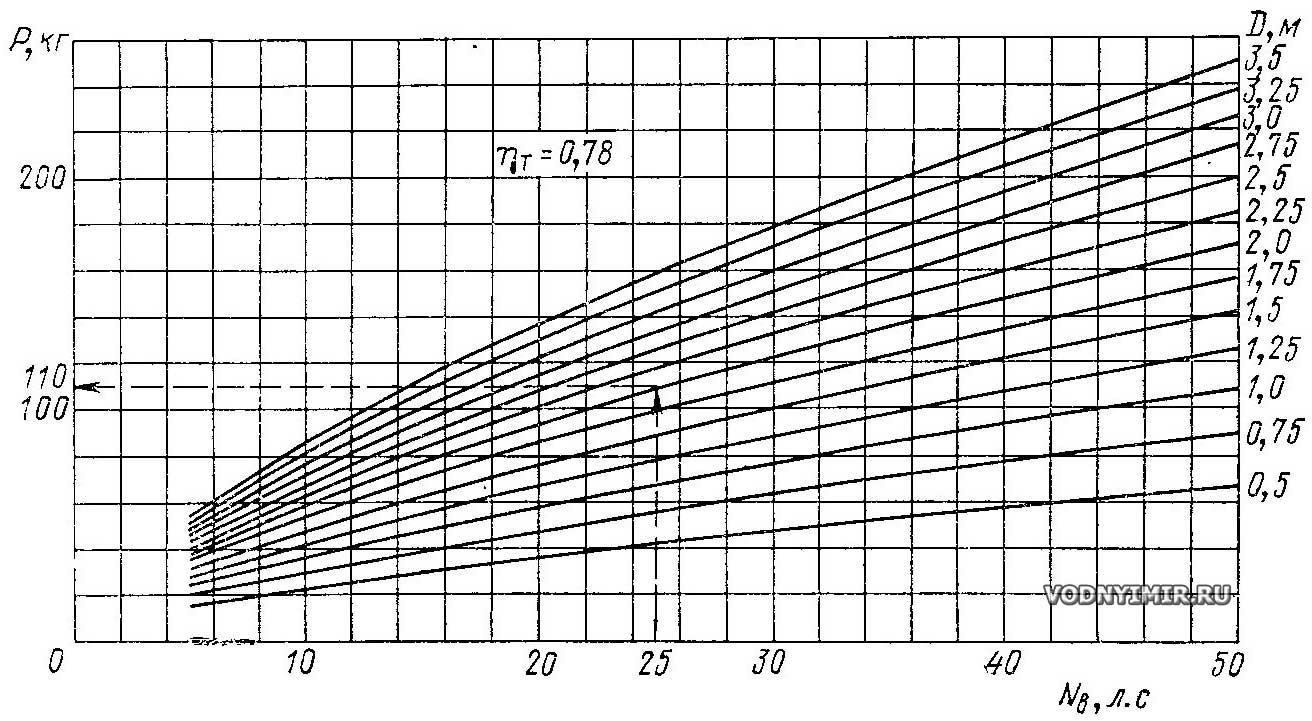

N<10 HP (6000 RPM) , D=1,3 m , F>50 kG
Есть картинка или это только теория? У ракета порядка 13 лс но на больших оборотах. Я могу поставить моторы которые выдают 12...16 л.с. на 6000 :) И как пропеллер такой считать? Получается 2 по 3000.

   Вопрос :  Сколько минут  проживёт  мотор в  таком пиковом  режиме   работы ?
  1300 мм  для РАКЕТа -  эт конкретный диаметр .
какая  редукция под такой диаметр пропеллера ?

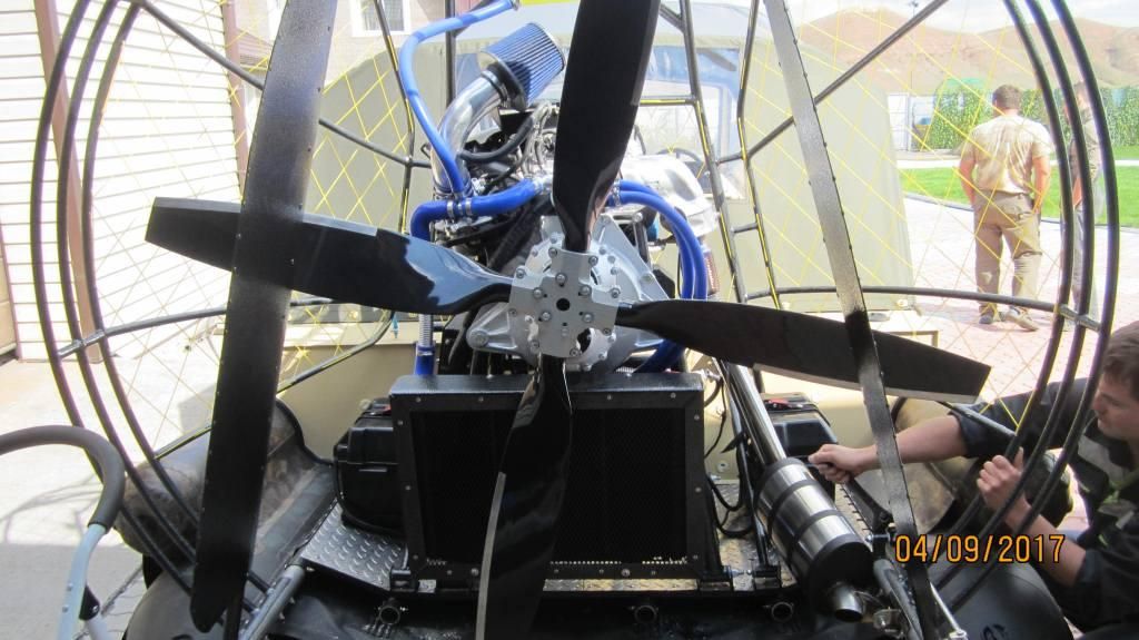

Тоже волнуюсь ( сильно ) за  гироскопический момент ........точнее волнуюсь за раму .
Такая конструкция ,теряет устойчивость и далее не держит никакие нагрузки  - в "узел " сворачивается .
А винт ( его остатки ) продолжают "молотить "
Трубная конструкция , даже деформируясь продолжает держать конструкцию .......только винт " в дрова " или лохмотья .
А тут " клубок " получится
При наезде на бугорок  угловая скорость поворота ( по тангажу , диффиренту ) огромная .
Судя по " вымаху " лопастей при этом ( из практики )  ,силища гироскопа  И тем более при диаметрах 1,7 м !!
Присоединюсь к мнению Танкова : даже визуально-эмпирически рама редуктора выглядит слабоватой, а нагрузки от гироскопического момента нельзя недооценивать.
По крайней мере усилить надо , по возможности всяких диагоналей побольше, для получения жесткой , как бы объемной коробки.
