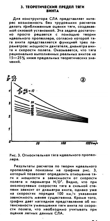

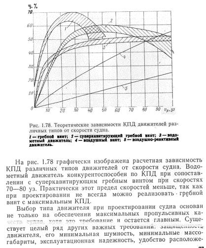

Вот не знаю чьи слова взять в качестве отправной точки для проявления вопроса о КПД воздушного винта или несущего винта.
Меня поражает не то, что кому то не понятен термин КПД и как им пользоваться. Меня поражает то, с каким упоением незнающие преподносят своё незнание вопроса.
Понимаете, КПД это Коэффициент Полезного Действия.
И нас в том КПД интересует насколько близко подошли свойства того реального воздушного винта к свойствам идеального воздушного винта.
А у идеального воздушного винта, как всем известно, КПД равен 100 %.
Когда реальный воздушный винт вращается со своим КПД отличным от 100 %, то он обязательно производит работу по перекачке воздуха, что так же делает и идеальный воздушный винт.
А вот сколько воздушный винт перекачает воздуха это зависит от разных факторов снижающих тот самый КПД.
Чем выше КПД, тем лучше воздушный винт.
Это в одинаковой степени касается и воздушных винтов, и несущих винтов, и вентиляторов и импеллеров, и осевых компрессоров.
Если нас интересует применение воздушных винтов как движителей, то самая главная характеристика будет являться тяга воздушного винта.
Эта тяга будет равна произведению массового расхода через плоскость вращения помноженная на приращение скорости отбрасывания в той же плоскости вращения воздушного винта.
И вот тут то и вспоминаем про КПД воздушного винта.
Чем ниже этот КПД, тем хуже воздушный винт, будь он в стремительном полете, или в режиме зависания вертолета.
И если кто то воспринимает производимую работу как приложенную силу помноженную на расстояние перемещения объекта и не может понять где же производится работа при неподвижном летательном аппарате, то это слишком однобокое восприятие физических законов.
При возникновении тяги воздушного винта в первую очередь работает закон возникновения реактивной силы.
Вот там и производится полезная работа по перемещению воздушных масс.

Зачем тратить время жизни на бесполезные споры о КПД и максимальной тяге .
Например : HONDA L 15 с луганской саблей 3-ри лопасти = 980 мм ( длина лопасти ) в статике элементарно выдаёт 300 кг тяги при 6200-6500 оборотов в
минуту . Расход бензина на таких оборотах примерно 35 литров в час , ресурс мотора - практически никакой .
Моторы которые поработали на таких режимах оч быстро превращаются в ведро с болтами .
Двигатели Toyota серии UZ и UR вааще пьют бенз на макс. оборотах за 100 литров в час .
Все эти рекордные тяги - эт больше рекламная инфа .
Вопрос какую тягу эти моторы выдают в крейсерских режимах и сколько жрут топлива и какой при этом имеют ресурс .
На какой-то скорости. Если именно как движителя.;) Если продувать ангар стоя на месте, то это вентилятор. Задача которого-отбрасывать воздух.
Вот тут то и надо знать как увеличить КПД воздушного винта на интересуемой скорости, а не тупо измерять её прикрутив воздушный винт намертво к земле и издавать при этом поросячий визг по поводу получаемой тяги в статическом положении.
Но для этого надо знать что влияет на КПД воздушного винта.
А пока наблюдается тотальное отупение вырождающееся в действия типа: "Возьмите зеленую штучку, прикрутите к тёплой фиговине и Вы получите то, о чем гласит реклама."
