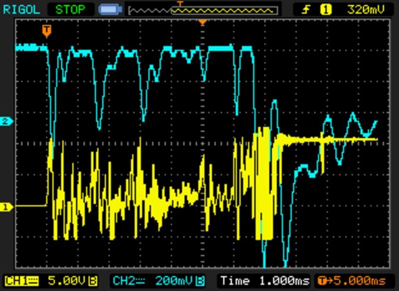

а я писал= "мой "импульсный" бампер "
(даже неопытным глазом видно,что там 4 импульса торможения длиной меньше
0,1 мсек,)
=на синем графике импульсы с тензометра,2000 Н/клетку,но они сильно сглажены
(тензомембрана не поспевает за импульсом силы)
ЗЫ=пользуясь почти правильной ФОРМУЛОЙ попробуйте обьяснить и рассчитать
феномен (но не ЧУДО !!!) американского прыгуна в воду глубиной 0,3 м
с высоты 11 м.
Кто не сильно старый наверно падал в воду на пузо с высоты пару метров...
(больно до сих пор ?)

=правильная часть экспозе!
я же писал= "мой "импульсный" бампер "
0,1 мсек,)
с высоты 11 м.
Кто не сильно старый наверно помнит,как падал в воду на пузо с высоты пару метров...
Ещё подсказка=сила торможения сильно НЕПОСТОЯННАЯ !

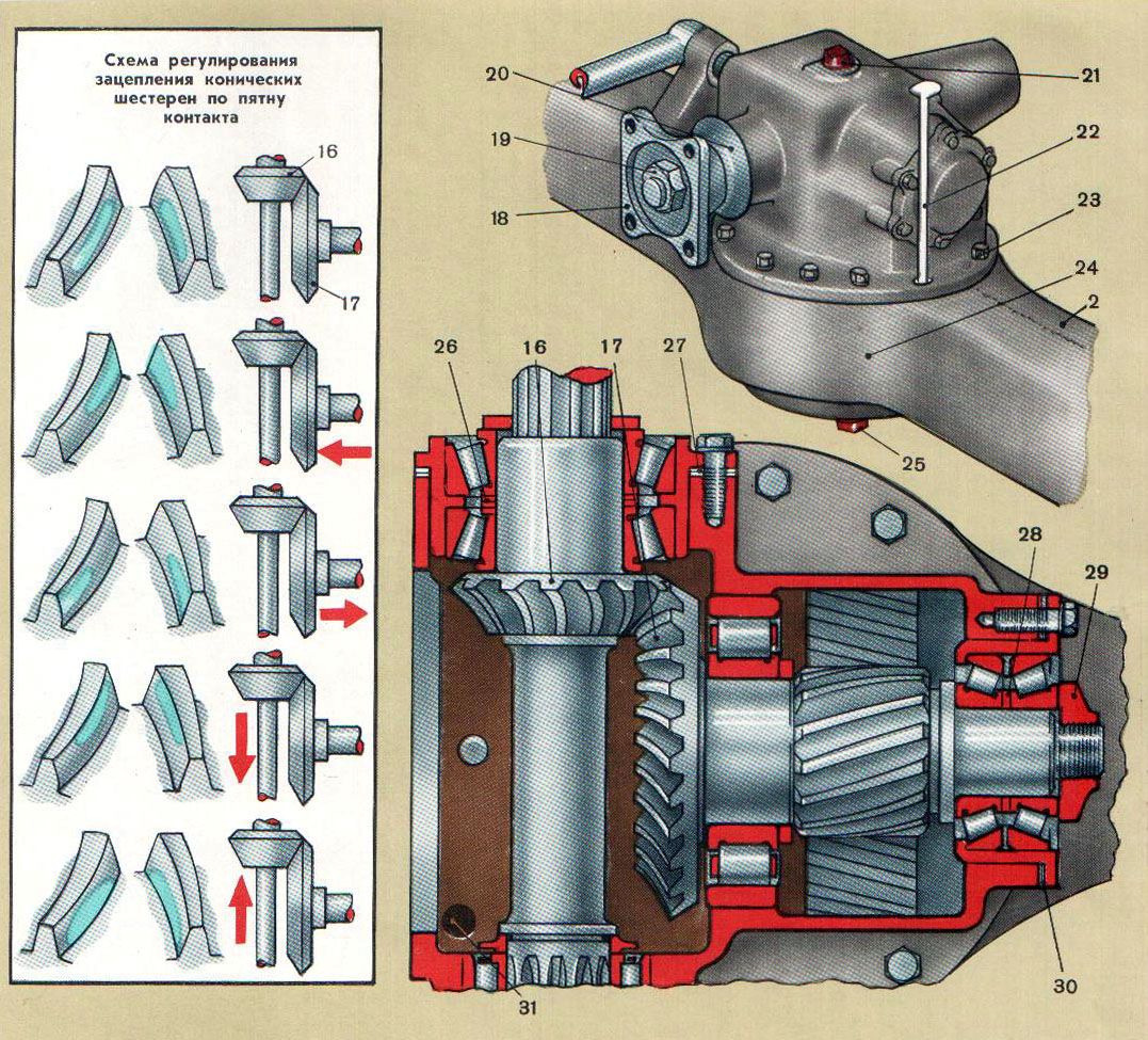

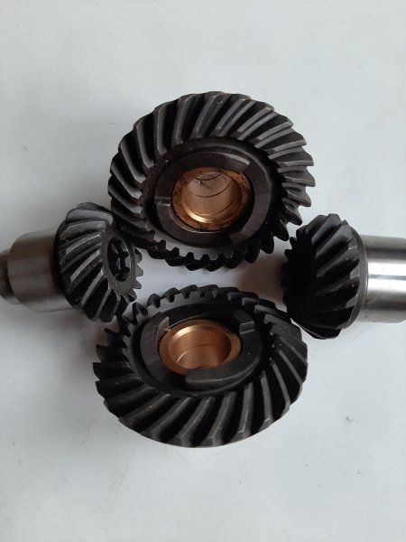

Эти шестерни из лодочного мотора на какую мощность рассчитаны ?
Для мотора лошадей на 30-ть мож они и сгодяться - на большей мощности пропеллер их ушатает в рекордно короткое время .
Регулировка пятна контакта на этих шестернях - эт тоже танцы с идикатором .
Выставляю картинку по регулировке - из совтских военных плакатов .
Механизм для точной регулировки требует ШАЙБУ под номером 30 и 27 .
