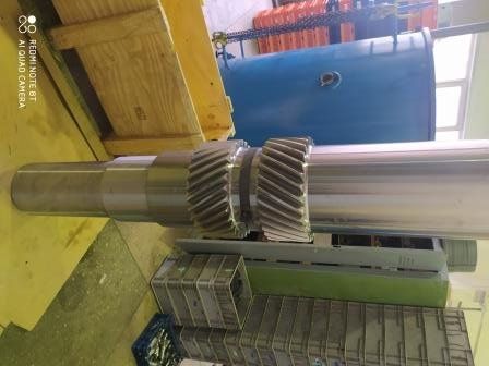

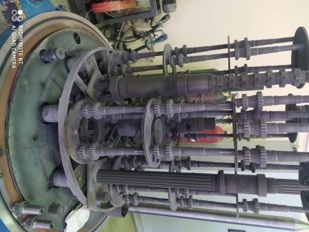

Отдал в азотирование партию шестерен.
Одну группу сделают 0,2мм слой.Вторую 0,4.Соответственно разные внутренние напряжения.
Не успел сделать фото как поставили в камеру.
Вото,что уже достали из одной камеры
На первом снимке шестерни(предп.трактора)после азотирования.Нет следов окалины.Сохранены линейные размеры.Можно защитить без проблем резьбу или поверхности под обработку.
На втором снимке вал перед азотированием.Высота более 2х метров.Сама камера 4е метра и диаметр 2 метра
По центру поясок-бандаж с термопарой

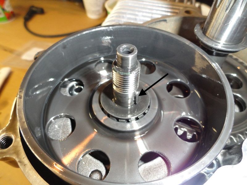

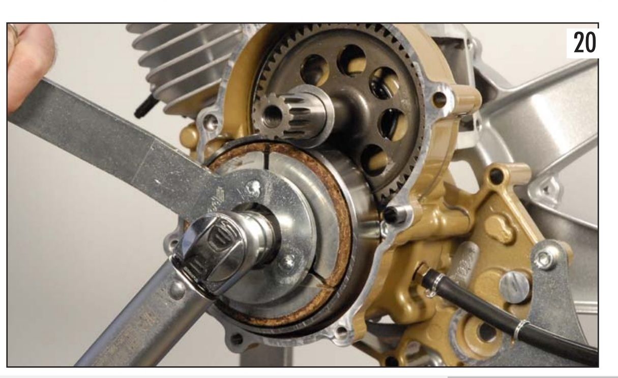

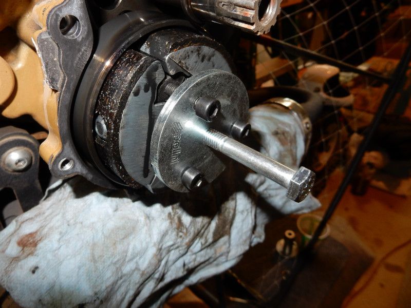

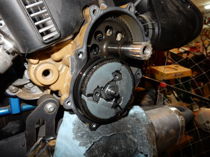

Хмм. Кажется сейчас все квадрики и часть мотиков работают таким же способом. Коробка (включая центробежное сцепление) омывается тем же маслом что и двигатель. Соответственно, масло имеет спецификацию для таких СУ.
mz
Если фрикционы сделаны из железа - стальной пыли в масле будет менше , её магнитами ловят и фильтра на КПП устанавливают .
Jbiplane
Стремлюсь к совершенству
Красноярск
Так сделано на множестве квадриков и на мопедах серии Пух, KTM. Везде фрикционы безабразивные, безасбестовые.
Фрикцион работает несколько секунд каждый запуск мотора.
Да, рекомендуемое масло ELF Moto Gear Oil 10 W 40 ANTI Clutch Slippage или Shell advance gear SAE 10 W 40 API GL-3
Контролировать уровень масла и его состояние рекомендуется каждые 50 часов. При необходимости производится
частичная замена масла, откручивается пробка, сливается.

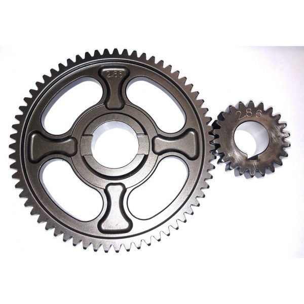

Вот пример пары кованных шестерён которые вполне себе живут на 2-тактных до 90л.с. Чтоб вытянуть пару л.с.
делают даже прямозубыми. Идут наборами с желаемым коэффициентом редукции 2.86 или 2.68 .
912 ROTAX мощой в 80 лошадиных шестерни применяет в редукторе слегонца побольше по модулю и размерам .
