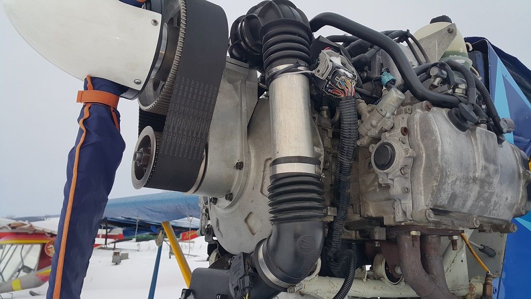

Что то я слушаю и не пойму какие сложности. Растачиваешь за одну установку оба отверстия и всё соосность полная по мере износа подшипников может начаться сползание ремня. Сейчас у меня наработка 54часа. Сползания и вытяжки нет. Да редуктор получатся похоже по тяжелей но это потому, что я пока на вес внимания не обращал задача была создать сам редуктор надёжный удобный. Это похоже получилось. Теперь можно снять болонь. Есть много резерва.
К стати, демпфер выбросил, точнее не устанавливал в обще. При необходимости можно продумать тонкую настройку параллельности валов.
Я вообще ничего не растачиваю. У меня и станка такого нет.
На лазере нарезал и собрал.
Параллельность осей отрегулировал, проверяя по сползанию ремня.

А я в обще не чего не регулирую кроме натяжения ремня. И редуктор выглядит ка шестерёнчатый . Установить можно на любой двигатель сменив лишь переходную плиту. А расточка выполняется на любом вертикальном фрезерном безо всяких ЧПУ Можно и на горизонтальном если руки правильно растут ;)
Это была первая установка под большой шкив установил толстое дистанционное кольцо. Шкив вышел чуть в перёд.

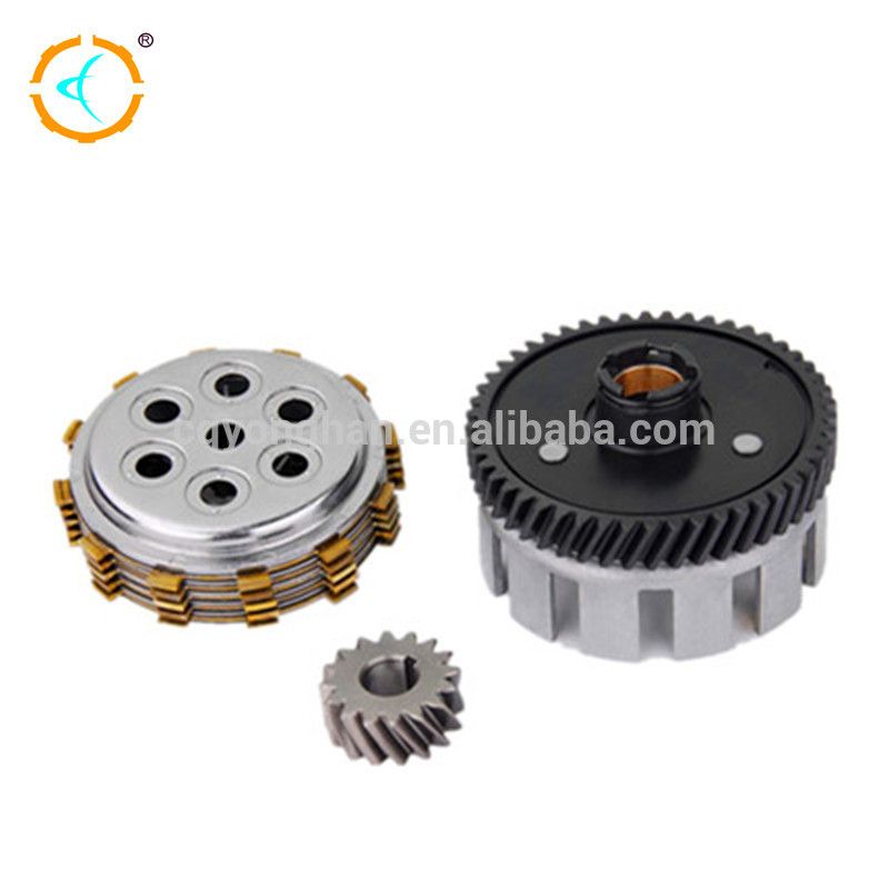

В общем понял что ловить здесь нечего, кроме трепа, заказываю 5 наборов пар шестерен с фрикционами и цб муфтами по 116 евро.
Ценник за такой комплект просто фантастиш - китайцы постарались ?

китайцы постарались

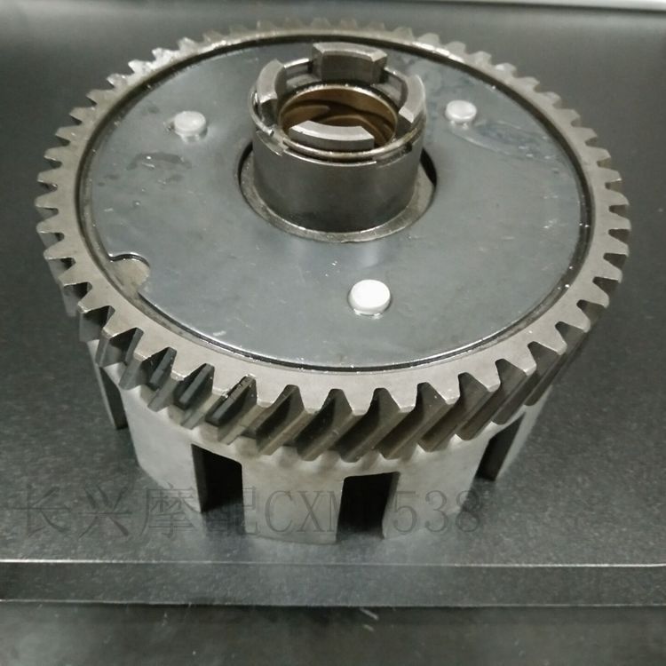

Нет, итальянская Products | CIMA при заказе от 5 комплектов
У Polini этот же оригинальный комплект без итальянского НДС можно купить за 168 Евро
А у китайцев можно взять 10 комплектов сцеплений от серийных Сузуки по 7.5 долларов наковырять оттуда шестерни.
Модуль там 2мм, скорее всего будут работать не хуже итальянских с модулем 1.5
От одной штуки на Таобао большую шестерню можно взять за ~5.81 USD
