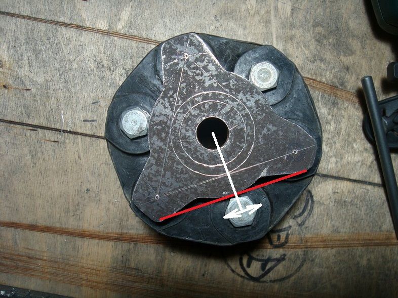

Муфта кардана заполнена кордом полностью и для эксперимента можете взять рычаг метровый и проверить на какой угол она демпфирует - желательно экспериментировать с фирменной муфтой .
Удара в металл не получиться - эт точно . Эта штука заточена для работы на изгиб (незначительный ) в другой плоскости .
Если муфта заполнена кордом полностью, каким образом она увеличивается в диаметре при 7000 об/мин.?
При предложенном Вами варианте обработки переходника, удар (для размеров на моих переходниках), обеспечен даже при угле демпфирования в 2 градуса каждой оси болта. Внимательно посмотрите на головку болта и траекторию его движения при демпфировании. Болты М10, головка под 13 ключ.. Если головка болта провернётся, муфта перестанет работать. Так что, фигурный вырез - необходимость. но не излишество.
Я не нашёл фото вида сбоку при несоосном расположении двух переходников. Вот как раз там и видно как головка болта нижнего переходника, касается тела верхнего.Фигурный вырез, позволяет избежать появления этого казуса.
Муфта,если она не турецкая.не просто заполнена кордом.Кордом оплетены втулки самой муфты.причем корд заполняет пространство в резине аналогично как и на автомобильной покрышке.И если резина каким-то образом порвется,корд ее будет держать.
У меня муфта компенсирует радиальную не соосность входного вала трансмиссии и выходного вала двигателя. Очень трудно было снять координаты стыковочных отверстий двигателя. Их всего пять штук. Но когда я попробовал прикрутить плиту трансмиссии на другой двигатель этой модели, попал на не соосность одного отверстия. Хотя для снятия координат, пользовался калиброванными шпильками, изготовленными специально для этой работы.
Плюс муфта, страховка на случай выхода из строя любого подшипника этой входной магистрали. Это своего рода предохранитель, при возможных форсмажорах. Много времени ушло на реализацию возможности, заменить муфту именно как предохранитель - снял шплинты, открутил гайки, выдвинул болты и муфта в руках.
Муфта очень компактная, спасибо производителю. В моей СУ, очень тесно в районе выходного вала, место только для звёздочки цепи. Трансмиссию я расположил всего в 2-х мм.от крышки генератора (крайняя точка по ширине двигателя). И плита ограничила пространство в районе места сопряжения до 130 мм. между двигателем и внутренней плитой корпуса трансмиссии.

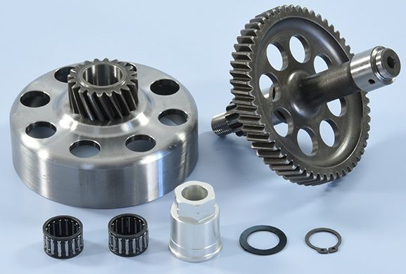

Абсолютно реально. Качественно сделанный редуктор Polini Thor 36 л.с при 7500 об/мин работает всё время работы двигателя, ну никак не менее 500 часов.
За годы эксплуатации поменяли только резьбу на валу шестерни с М12 на М14 (актуально только для тянущих винтов
Обычно после взлёта мотор работает уже не более 75% максимальной мощности.
У них же есть ременный вариант и шестеренный ставят те кому с ремнями возиться неохота.
Цена набора от Polini слева 200 евро. ЦБ сцепление 80 евро. Ну и кто готов к импорт замещению не дороже этого ценника?

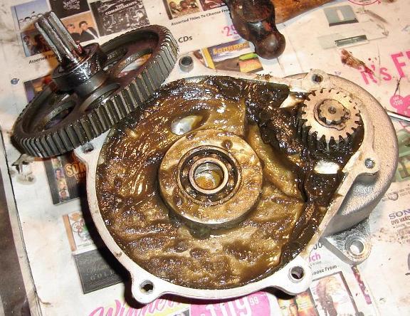

Большая шестерня 56 зубьев, малая 20, модуль 1.5 ширина венца 15мм, угол наклона зубъев около 28, диаметр колокола сцепления внутри 90мм.
Меж центровое порядка 64...65мм.
Оптимальнее для большинства моторов (с максимальными оборотами 8800 и мощностью 22...28 л.с) было бы 57/17... 57/18
Если нужно для ресурса, то можно сделать венец пошире и увеличить модуль скажем до 1.75.

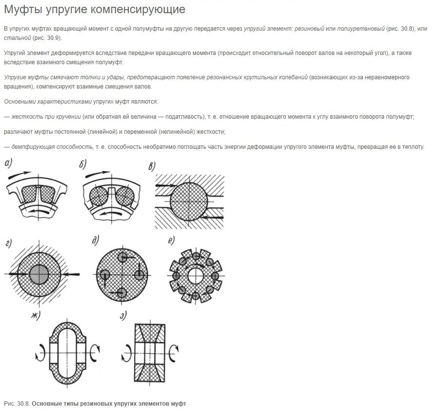

Читаем внимательно название муфты - УПРУГИЕ КОМПЕНСИРУЮЩИЕ .
вариантов исполнения естественно намного больше .
Основными характеристиками упругих муфт являются:
жесткость при кручении (или обратная ей величина — податливость), т. е. отношение вращающего момента к углу взаимного поворота полумуфт;
различают муфты постоянной (линейной) и переменной (нелинейной) жесткости;
демпфирующая способность, т. е. способность необратимо поглощать часть энергии деформации упругого элемента муфты, превращая ее в теплоту.

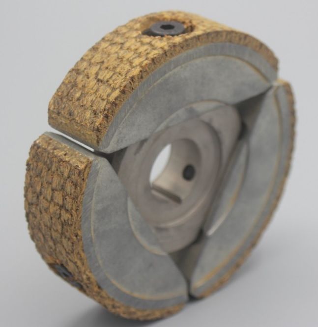

Самое ненадежное в этом редукторе не шестерни, а сцепление. Рекомендуют такое https://polet102.ru/image/cache/catalog/zapchasti/305_2-500x500.png

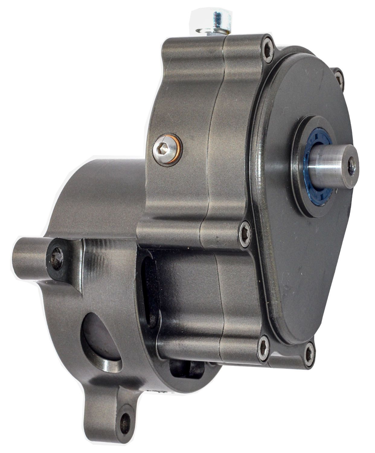

Имеет ли смысл делать шестерённые редукторы на 2-тактник для парамотора 24...30л.с. ?
Редукция базовая 8700/2700 об./мин. Ременные редуктора у меня есть, но можно попробовать шестерёнки, может сталь/капролон?
Или есть готовые пары шестерён под это дело?

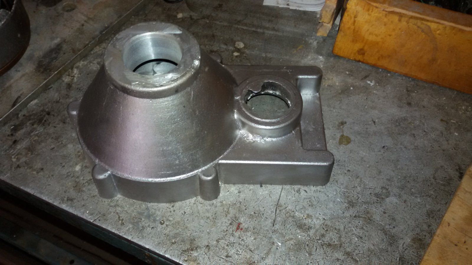

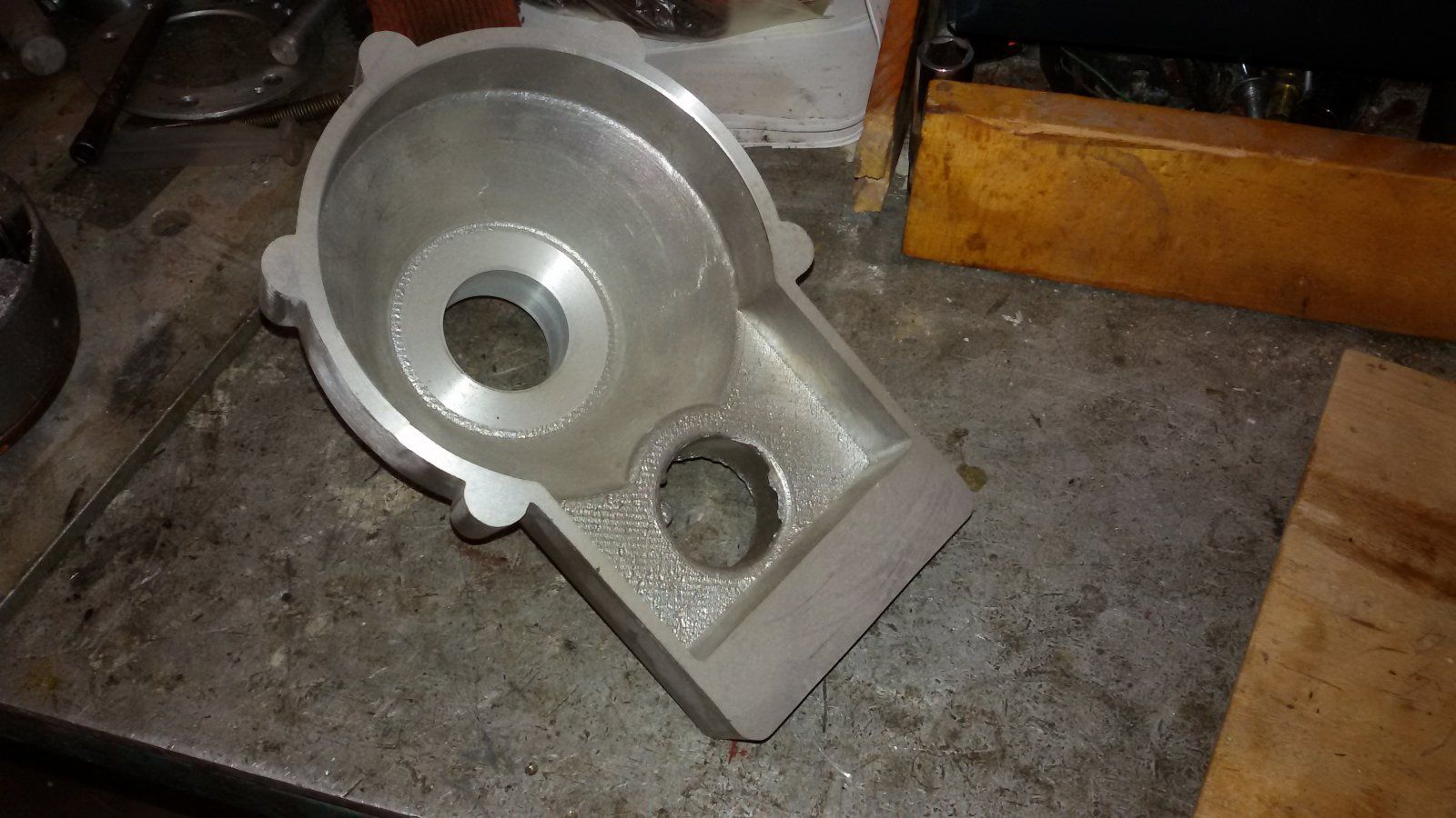

Могу предложить отливку,корпус редуктора,делал себе,остался запас,рупь цена.
