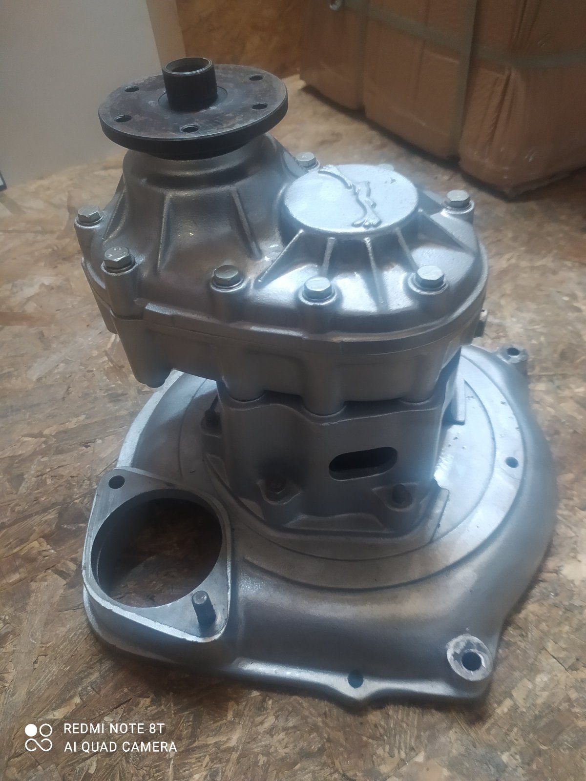

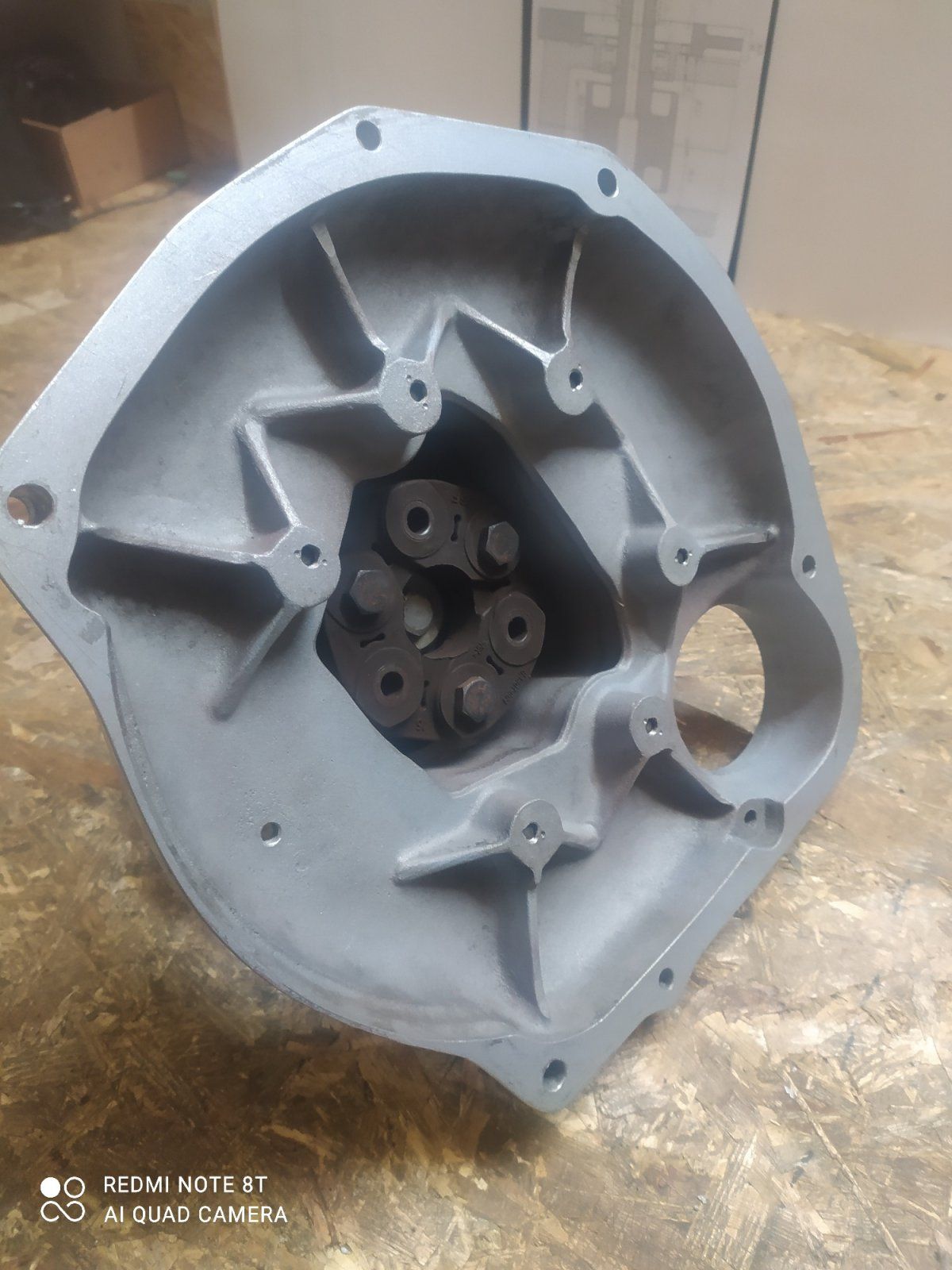

Немного соображений в тему.Сразу скажу,что готовится большой объем информации по производству,а пока комментарий по теме.
Вот фото редуктора.Эксплуатировался на моторе ЕА-81.Год выпуска 1999.Редуктор еще без номера.Все эти годы эксплуатация на химии.Полишко Николай.Днепродзержинск.Это для тех,кто знает Николая.
В прошлом году я предложил ему обмен.Новый редуктор на этот,что на фото. Сейчас редуктор на полке среди образцов.
Налет в среднем чуть больше ста часов в год умножим на 20 лет.
И сложного здесь ничего нет.Две шестерни,вал,подшипники,корпус.
На тот момент у меня была сверлилка школьная и муфельная печь.
Сейчас производство включает след. оборудование.Ленточная пила,токарный 16К20,ЧПУ MAHO-600,зубофрезерный,шлиценарезной,зубошлифовальный рейсхаур,токарный ЧПУ на 24 инструмента,на этой неделе купили круглую шлифовку(внутренняя и наружная с поворотной головой).Плюс литейка.И на каждуюю деталь расписанный техпроцесс.
Когда мы говорим о производсве,то должны понимать,что производство-это и контроль.про это отдельный разговор.
И давайте разделять производство от понятия "слепил".Я имею ввиду тот случай,когда взяты две три серийные детали и на их основе что-то сделано.Пусть и оригинально,но единичное.
Ну а о техпроцессе поэтапно чуть позже
