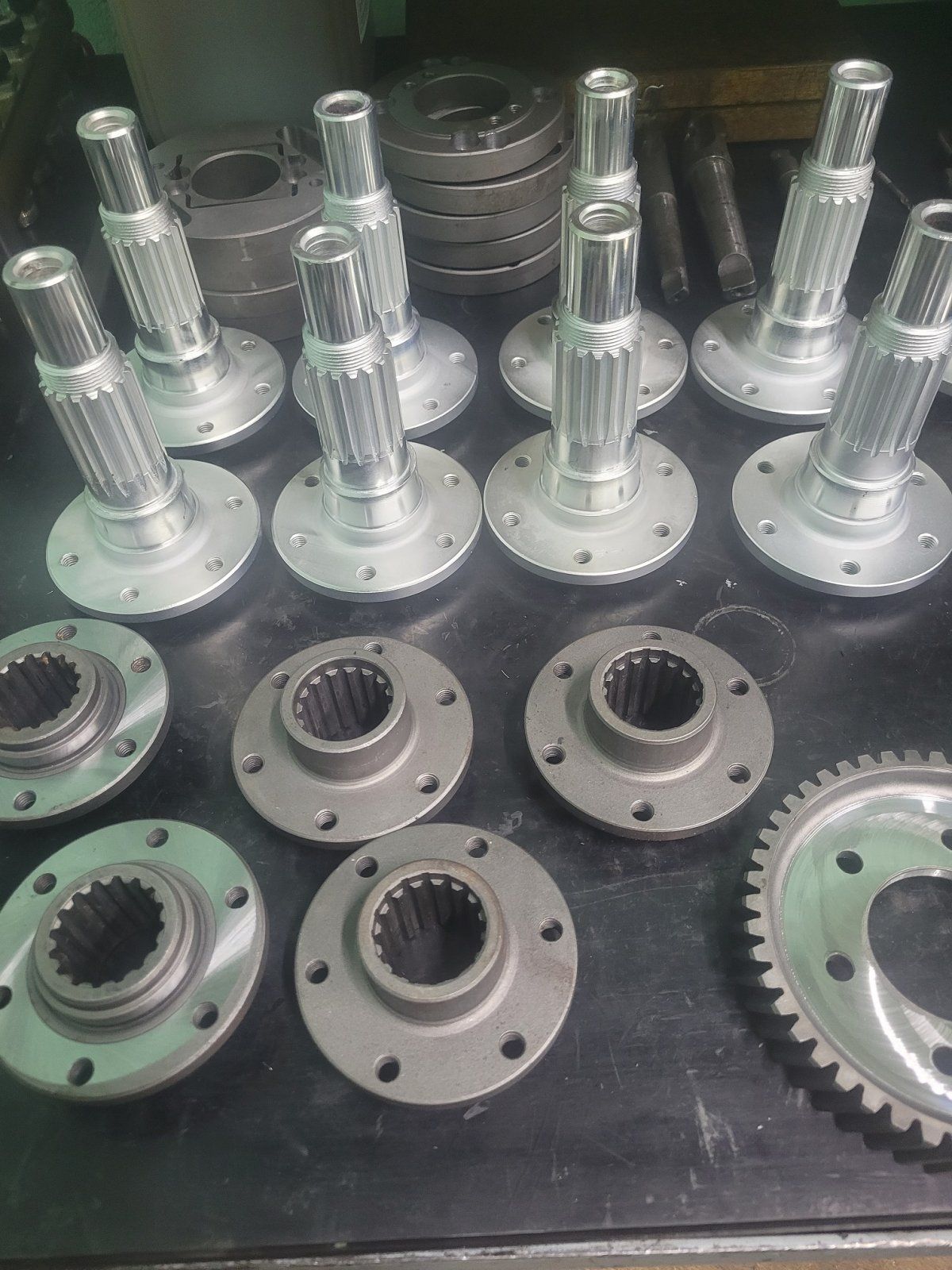

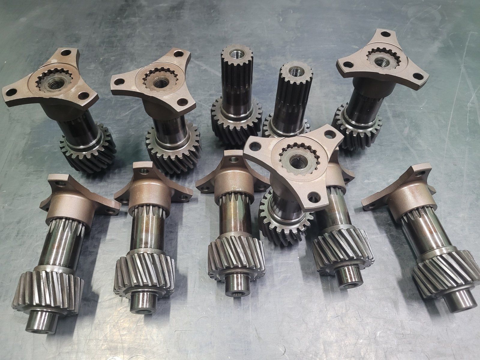

Завершили все технологические работы по переходу с конической посадки на шлиц. Это редуктор тип В. По шестерни на вал- чуть позже,там особый тех.процесс.
Фотографии и описание технологии тоже будет.Пока посадка переходного фланца на валшестерню.
Вся простота имеет существенную и главную особенность-этот шлиц получен на собственном оборудовании.Сейчас под шлицепротяжной станок залит фундамент, сам станок куплен на аукционе, его подготовят и предполагаю,что через неделю он будет запущен в общее производство.
Стоит к этому добавить.Ушли от азотирования.Вернулись к цементации.
Однозначно-для шестерен при определенных условиях требуется только цементация и свои металлы.

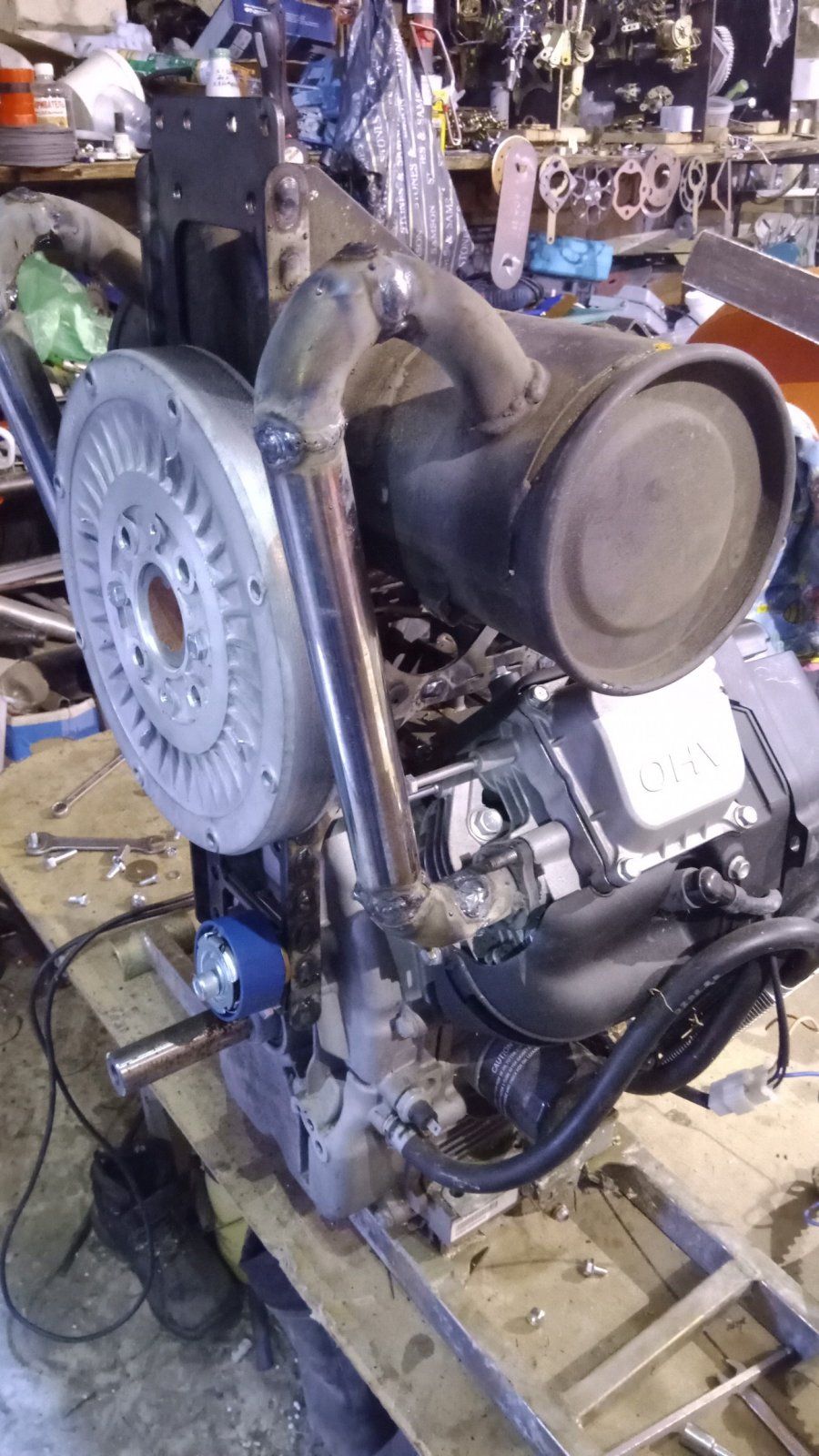

Редуктор на моторе 20лс работает нормально.
Но лодка едет не очень, просит мотора помощнее.
И он есть у меня! Литровый 2v индустриальный китаец.
На него нужен редуктор, а нормальных никто не делает. Придется опять мне.

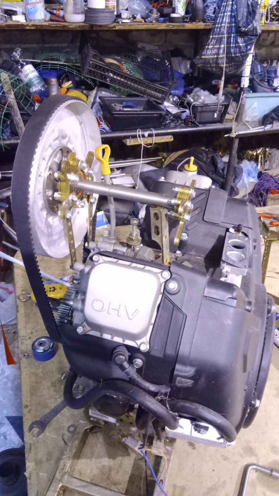

Для начала, попробую отработанную схему. Ремень ГРМ и голый ведомый шкив.
Нагрузки в сравнении с ранее опробованными конструкциями возрастут. Но может хватит? На моторах до 750см3, работает нормально.
Посадка шестерни на выходном валу.
Сразу на шлиц вала садится планшайба.Сама планшайба после термообработки шлифуется на контрольных шлицах по торцу,боковой поверхности и диаметру.
Шестерня после цементации шлифуется по внутреннему диаметру и боковой внутренней поверхности.
Две отдельные детали необходимы что бы в серии шлифовать зуб шестерни не привязываясь к отдельному валу.
Теперь для замены самой шестерни достаточно открутить 6шт.болтов М8 и шестерня снимается через гайку,которая крепит планшайбу на валу

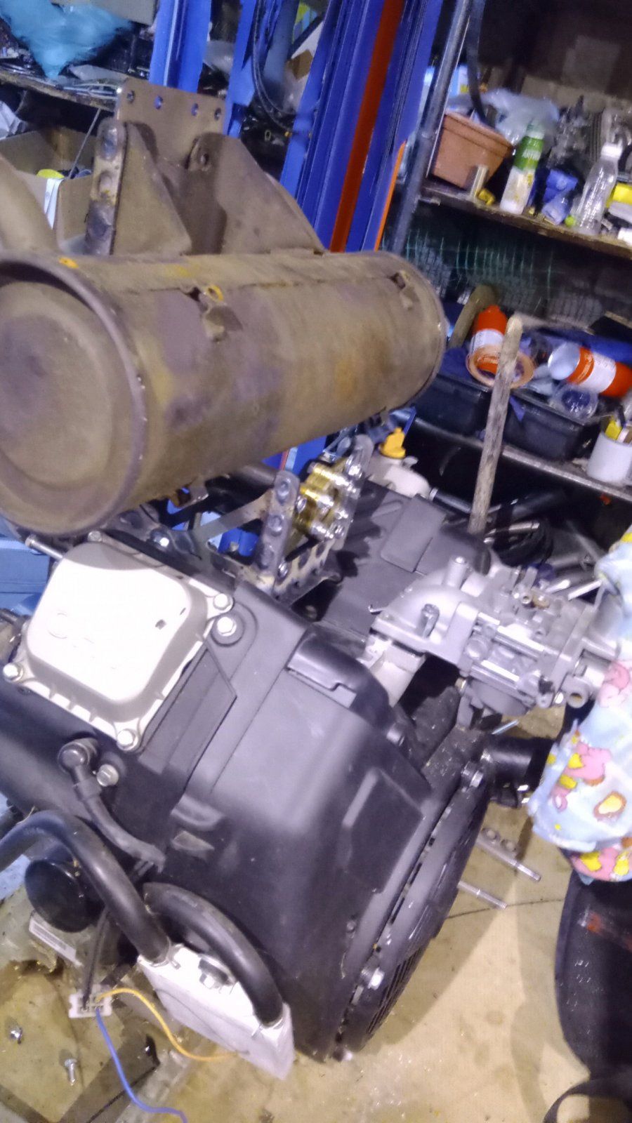

Примерка прошла успешно. Рама подошла. Что не удивительно, поскольку посадочные размеры отверстий на торце двигателя унифицированы
Карбюратор под раму не убрался, пришлось развернуть. Но это наверное и к лучшему, на Лифан-27 карбюратор под рамой, и добраться к нему целая проблема.

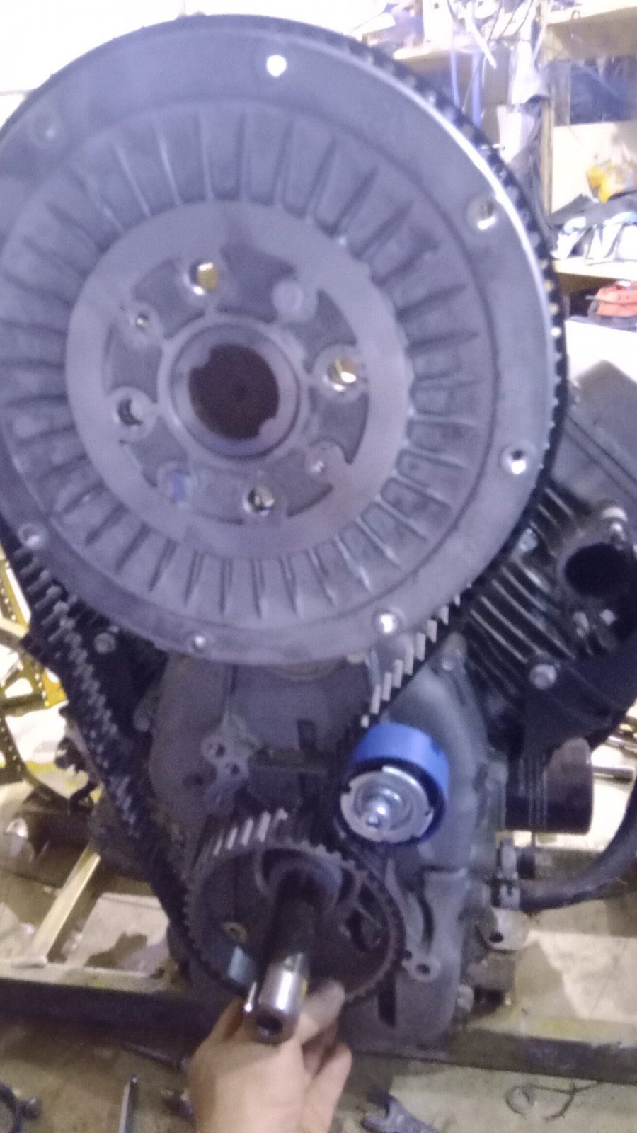

Испытал новый (точнее старый) ременный редуктор на новом моторе и новой лодке.
В первом приближении, можно сказать что едет. Ремень отработал около часа, и пока ещё цел.
Надо кое чего поправить, и покататься ещё. Однако уже есть некоторое ощущение, что мотор для этого ремня великоват. Или ремень для мотора слабоват.
s_smirnov
Я люблю строить лодки!
Всё оказалось не совсем так, как показалось на первый взгляд. А при подробном рассмотрении, всё оказалось совсем не так.
На предыдущих испытаниях, у меня были смутные ощущения проскальзывания ремня. По звуку казалось, что мотор иногда забрасывает обороты. Очень кратковременно, даже тахометр не успевал среагировать. Но ремень не грелся, что подозрительно, так не бывает при проскальзывании. По итогу испытаний ремень просел, подпружиненный натяжной ролик уперся в ограничитель. Пришлось подтянуть, и ролик вышел за пределы натяжки. Откуда и появились предположения, что ремень перегружен и долго не проживет. Но на вид ремень совершенно цел, никаких следов проскальзывания или надрыва. Я решил сместить ось ведомого шкива, чтобы ремень подтянуть, и укатать до разрушения. Для этого пришлось разобрать всю установку, и тут то всё обнаружилось. Провернуло зубчатый венец ведущего шкива. И разбило посадочное место венца на ступице. Зубчатый венец обкатывался по ступице, и просел больше миллиметра по радиусу. От этого ремень и ослаб.
В общем венец переделал, посадил на ступицу более старательно. Ремень теперь не надевается, придётся опять всё перебирать и возвращать ось ведомого шкива как было.

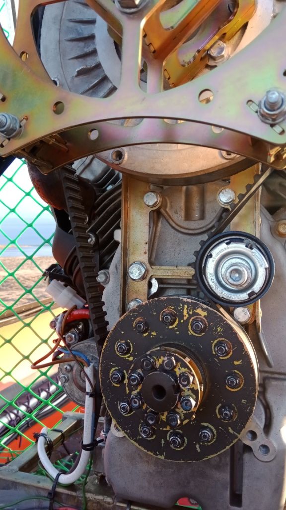

Покатались маленько. Добавилось 2 часа наработки.
Натяжка в допуске.

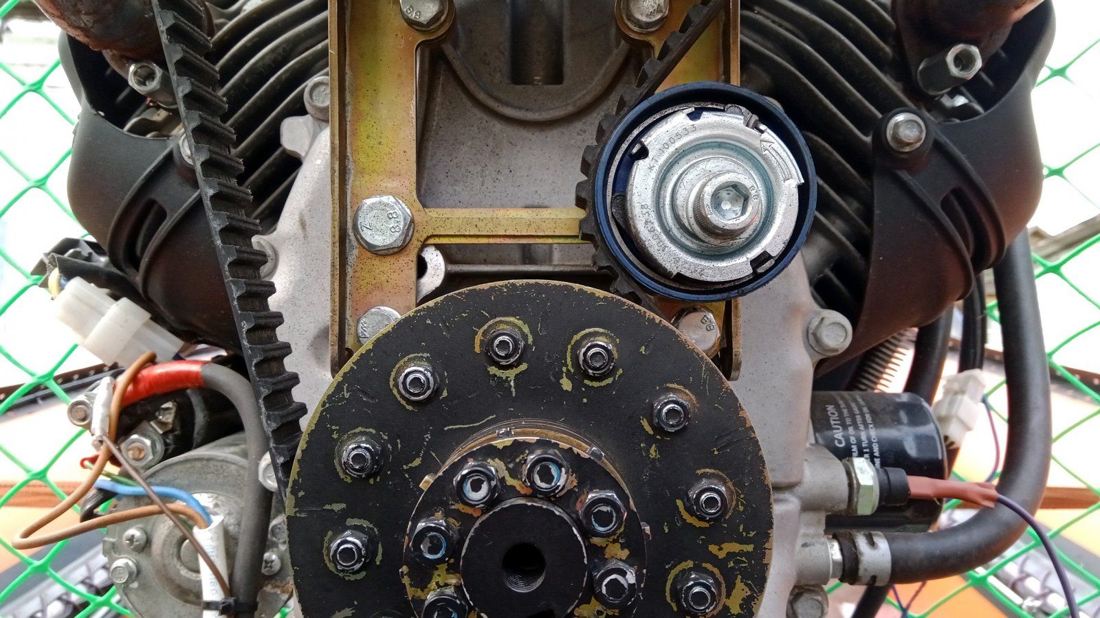

На счетчике мотора 5 часов.
Конструкция редуктора продолжает оправдывать ожидания. Следов повреждения ремня нет. Натяжка в норме.
