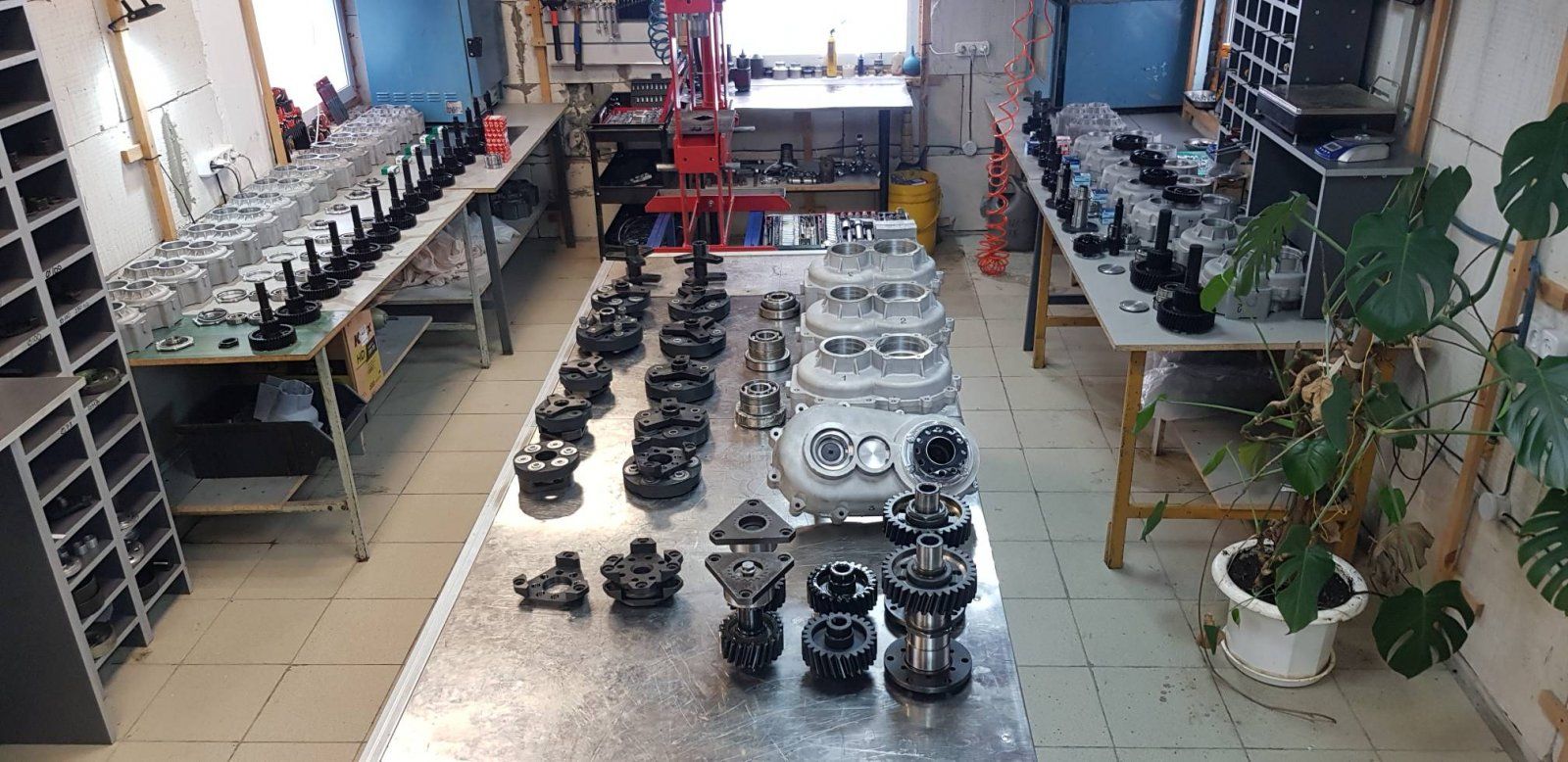

Сейчас возможности ограничены 50редукторов в месяц.
Да и мы "ворон не ловим". Нам для работы в удовольствие и 28 шт на 3 месяца хватит ;) .

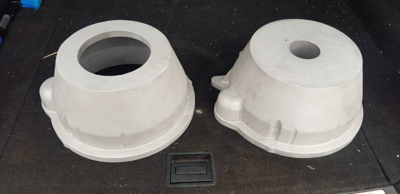

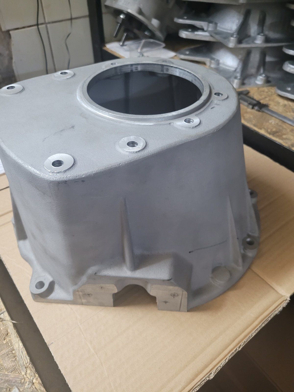

Сделали новый проект для мощного дизельного двигателя БМВ М57. Народ смотрит на литье и не верят, что это отлито в песок :) Нет даже следов от литников. Плиты под ременной редуктор и мощный с 110 мм межцентровым шестеренчатый.

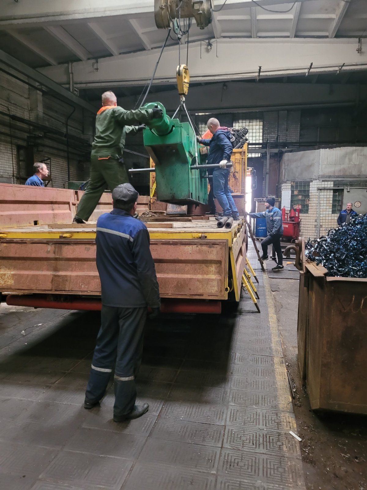

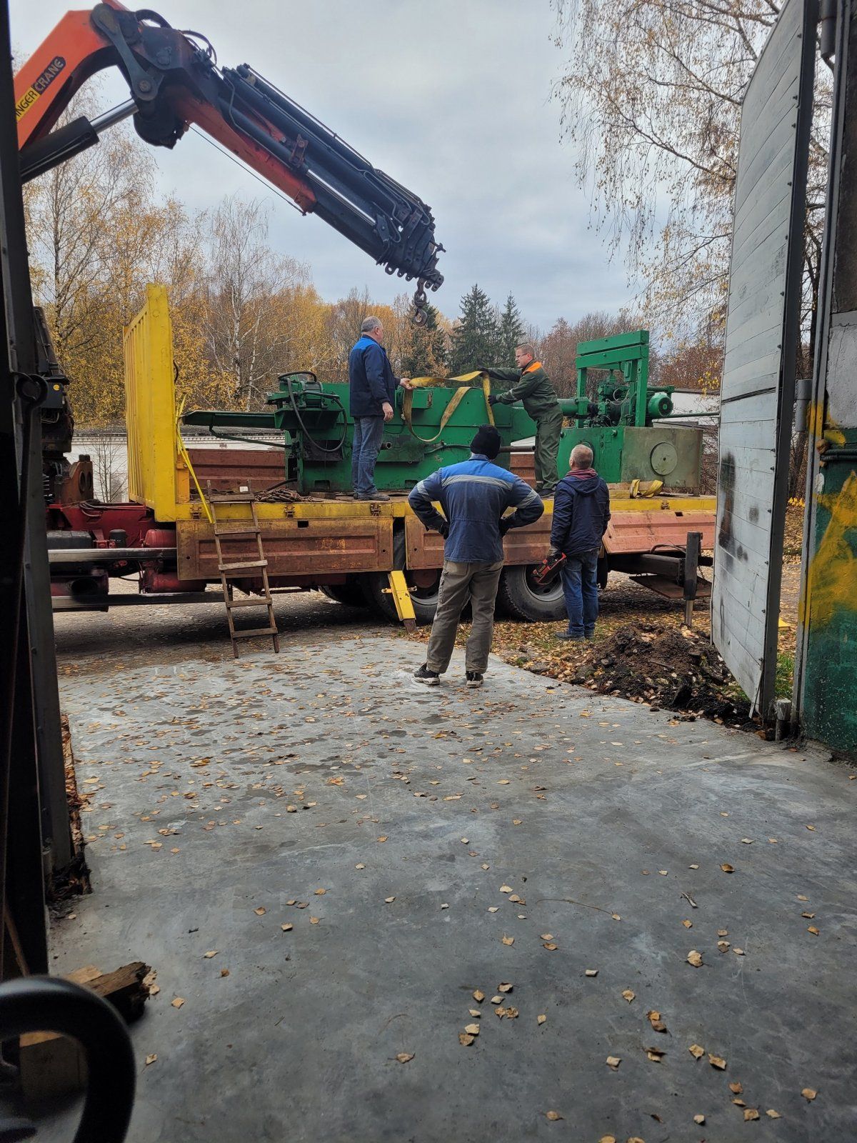

Вчера дополнили парк станков протяжкой.

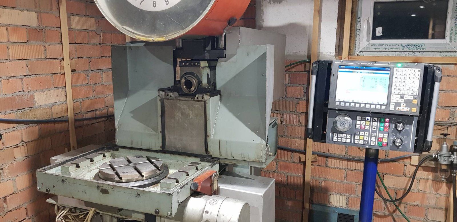

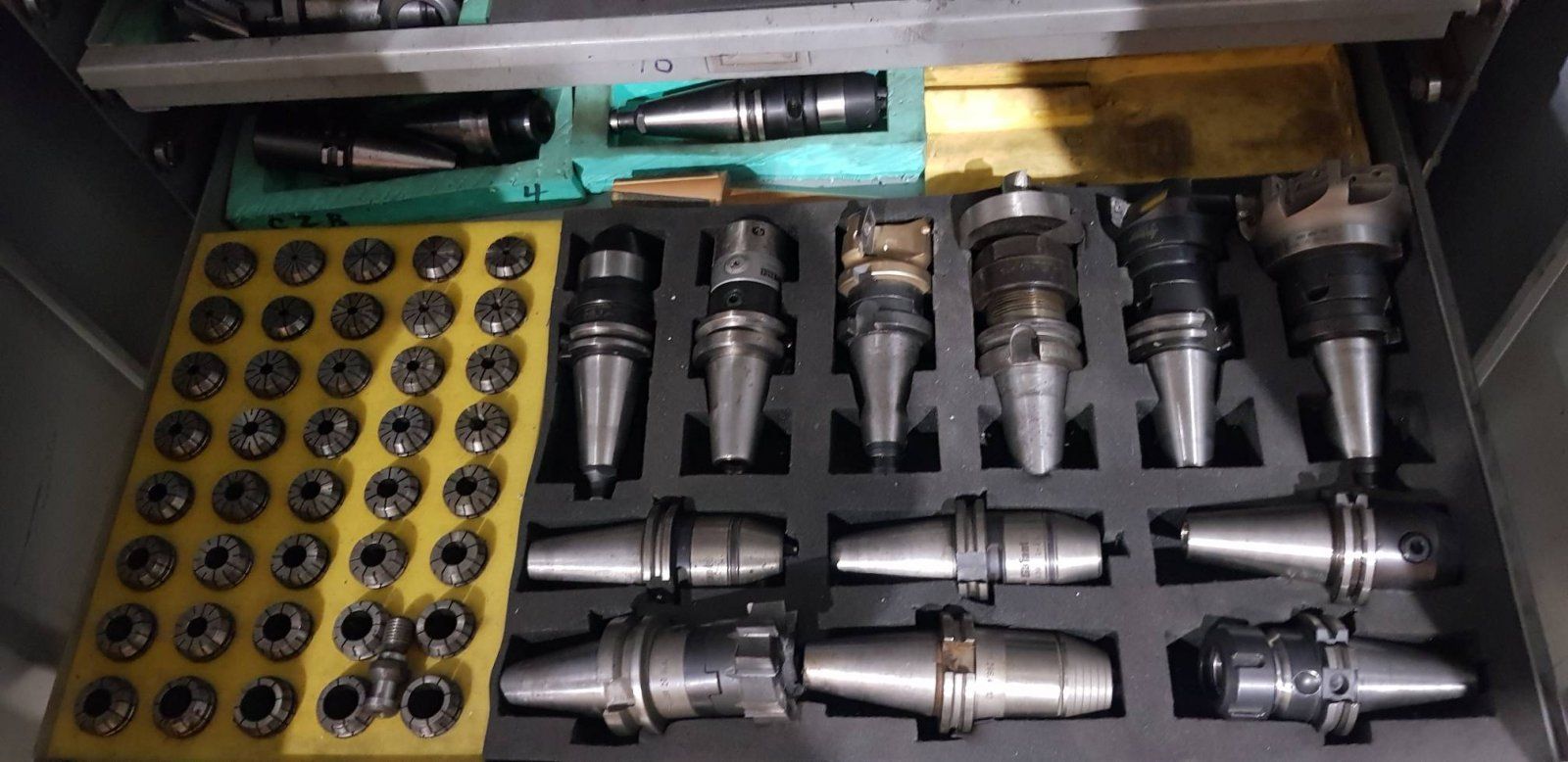

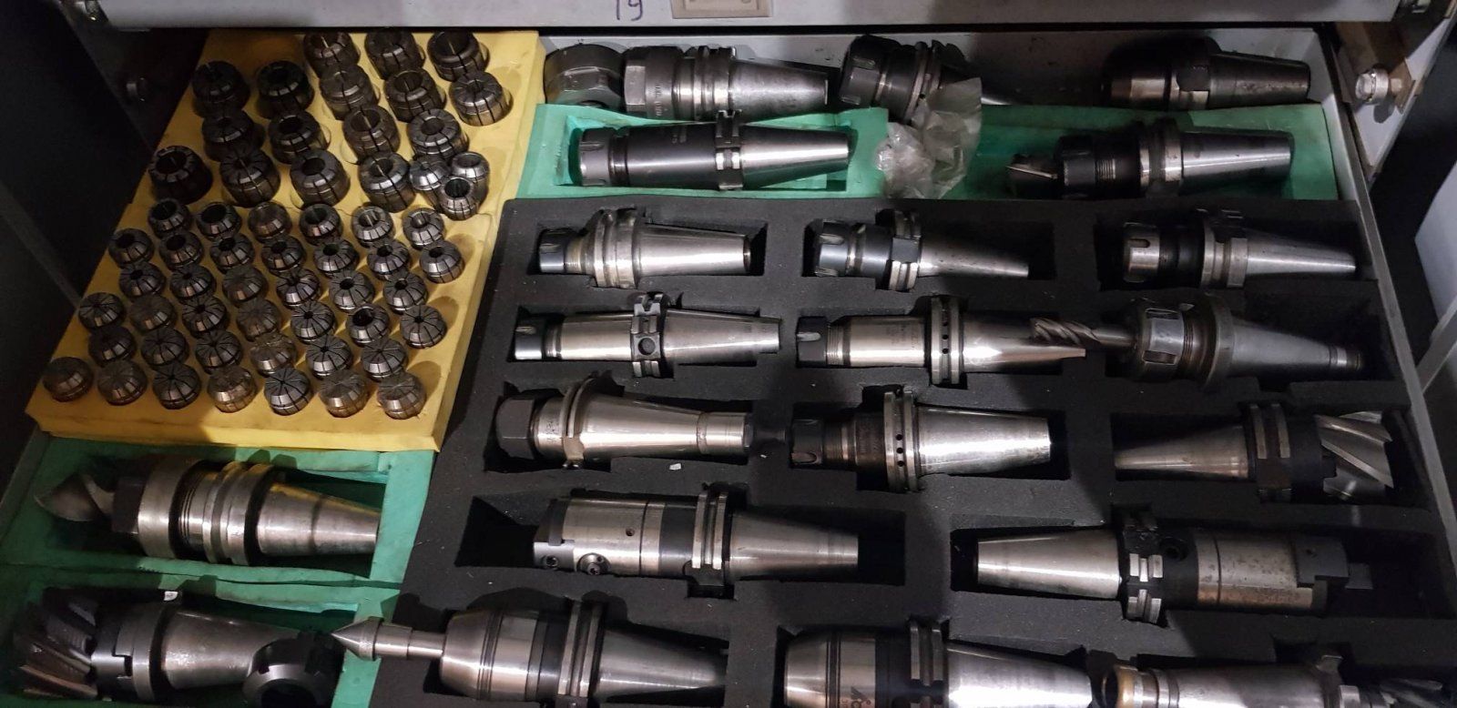

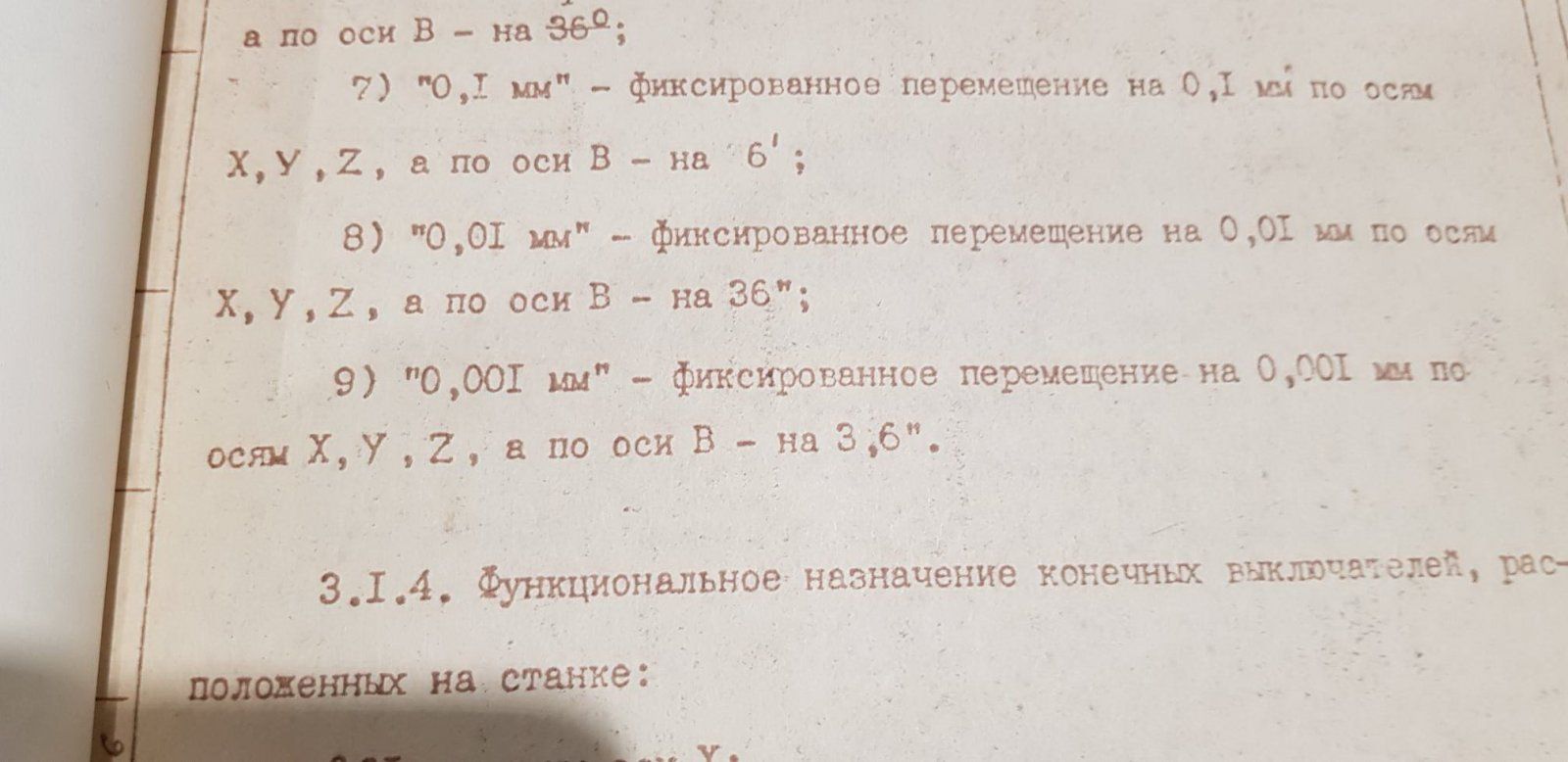

А я решил "реанимировать" тему ременных редукторов. Ставлю на совершенно новый( 4 часа наработки) 4-х координатный горизонтальный обрабатывающий центр современную стойку ЧПУ.
Для изготовления зубчатых шкивов до 300 мм диаметром. Лучшей машинки не найти.
Если создать температурный режим. Точность этот станок выдает до 0.001 мм по прямолинейным перемещениям и 3.6 секунды по поворотному столу! Да и барабан на 25 инструментов. А оснастить его есть чем :)
Хороший станок.
Но основная его функция-корпусные детали.

Теперь по литью. Для литья больших отливок используют заливку сразу по нескольким каналам.Ставят дополнительные выпоры,питатели.И не совсем корректно говорит о том,что нет литников.Они сфрезеровываются при обработки.
Ну и льют такие отливки как правило в ХТС

Есть два способа нарезки зуба.
Это все верно для стали. И то не во всех ситуациях.
Для твердого дюраля , хорошо заточенная( на оптике) фирменная фреза. Канавку зуба будет делать просто идеальной! На 3000 об мин , наличии эмульсии и небольшой подаче. А самое главное, очень высокой точности поворотного стола.
И более того, правильный профиль зуба зубчатого шкива он очень интересный по форме.
Ты в жизни не обеспечишь его на старом ржавом железе как на твоих фото.
Мне туда и льют :)
Более того, они даже песок заводской берут. У меня на литье не найдешь не одной поры или раковины. И после еще бробеструят , а не пескоструят. Что бы мои фирменные пластины песком не тупились:)
Все по взрослому.

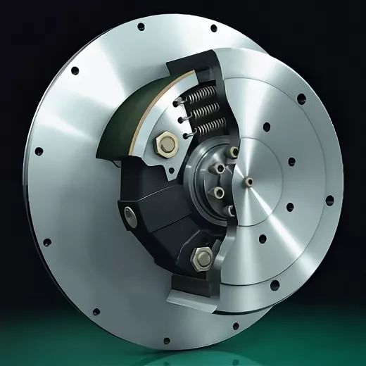

Неоднократно на форуме мелькает информация о центробежном резиновом сцеплении Богданова. Не могу найти по нему информацию. Что это за конструкция, есть фото?
Предполагаю,что информации по этому сцеплению нет.
Давно,лет 10 назад на слете в Житомире Богдан нарисовал мне свою схему.
Сложного в нем нет ничего. Я не делал.
Богдана,к сожалению, в живых нет. Та тетрадь где-то в архиве.
hasan
Татарстан
Найдешь кинь пожалуйста ссылку, четко в поиск забивал не получается(((?
s_smirnov
Я люблю строить лодки!
Наш польский коллега Хенрик, писал про своего, тоже польского коллегу Богдана. Вот он, Богдан (это имя, а не фамилия) делал сцепление из упругой муфты и колодок. Фото должны быть на форуме, возможно в нескольких темах.
Муфта скорее всего Сента, и колодки на ней.
s_smirnov
Примерно.
На сколько я помню, в варианте Богдана нет пружин. Колодки сжимаются непосредственно резиной муфты.
С одной стороны это лучше, меньше деталей которые ломаются.
С другой, упругость резины плавает в широких пределах, а за ней и характеристика всей муфты.
KAA
Ненавижу Солидворкс!
На форуме зачастую не полько пишут с ошибками, но и читают....:( Неоднократно здесь henryk из Кракова показывал резиновое ц/б сцепление своего друга Богдана (оттуда же). Там куски резины закрепленные 2-мя болтами на ведущем диске, деформируясь центробежной силой, прижимались к ведомому барабану, и тем самым обеспечивали сцепление.
