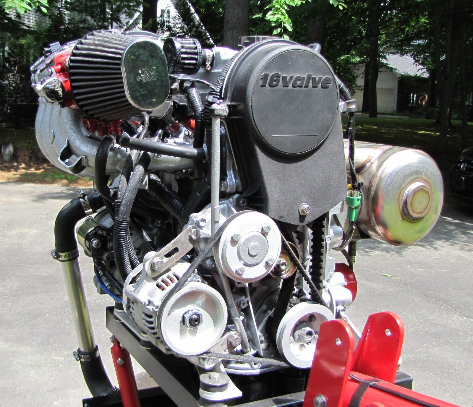

Может меньше его вылет сделать. И ремень короче поставить.
Не знаю что такое вылет для натяжного ролика. В данном случае ничего переделывать не надо. Надо ещё маленько поработать, и подтянуть ремень смещением ролика. Ремень менять тем более не надо. Если я ремень поменяю, то АвтоВАЗ перестанет снабжать меня ремнями. Сейчас то всё нормально, вся сеть продавцов запчастей АвтоВАЗа снабжают, в любом магазине ремень ГРМ ВАЗ-2112, 136 зубов.
Моторс-инжиниринг
Техника- наше все!
Беларусь
Вылет, это и есть смещение ролика. На автомобильных ремнях с профилем HTD большие и да же средние мощности передавать не получится. Я это проходил в начале нулевых. Работать будет реально только силовой профиль MGT.
У автомобильного очень слабый зуб. Но в случае как у Вас, полностью согласен. Можно с собой по паре ремней на запас возить и не думать не о чем. В прочим ролик то же в запасе будет нужен.
А так довольно живая рабочая версия.

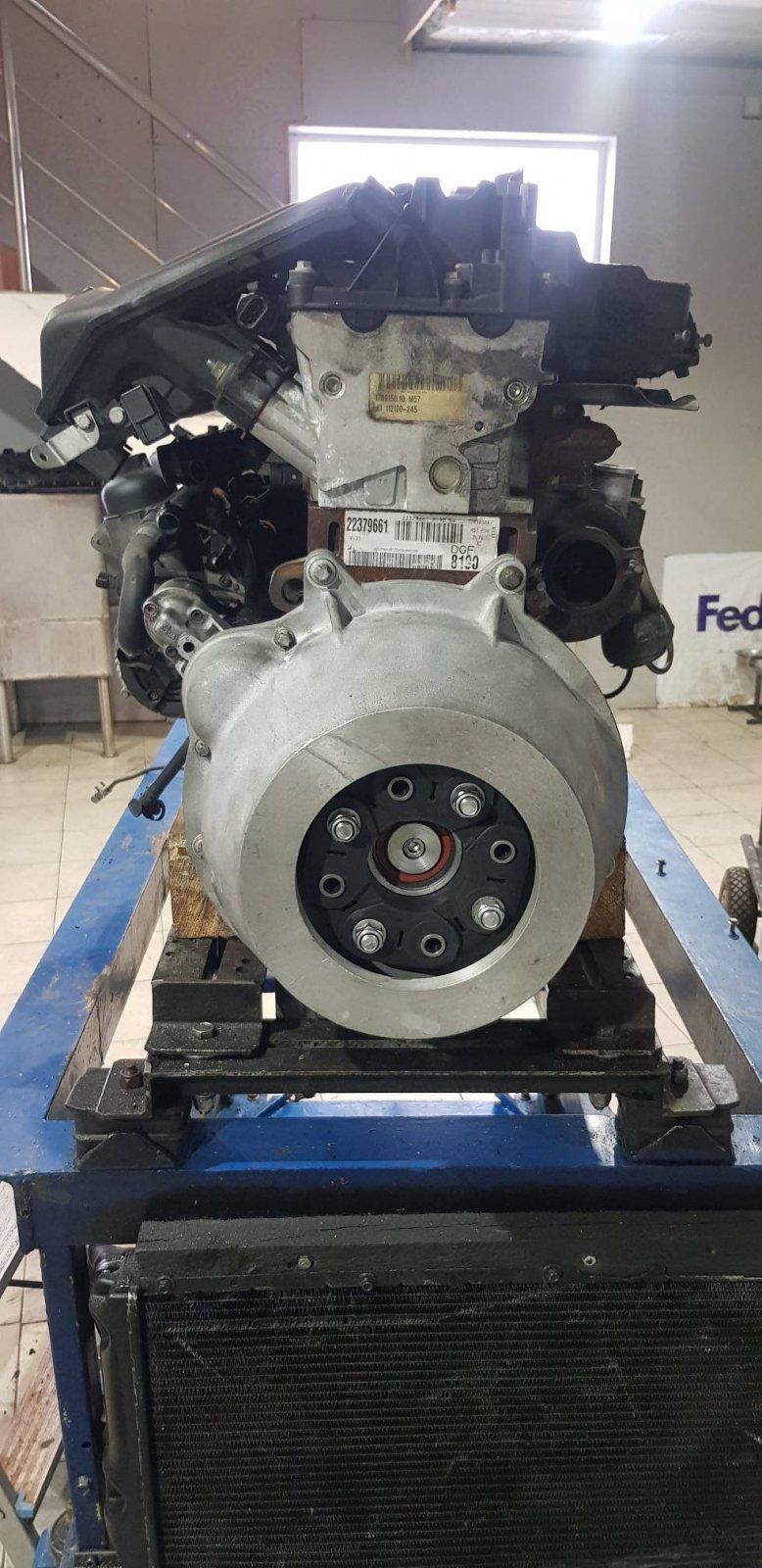

На сегодняшний день производим редукторы для двигателей: все Субару, Хонда: D17A, L15A, K24A, J30A, J35A, Тойота: 1,3UZ, 2GR, 3UR, Ниссан VK56, Chevy LS3. В комплекте редуктор и маховик. Переходная плита здесь не требуется (а то многие привыкли). Стоимость зависит от модели редуктора, и здесь, наверное, нельзя такое писать. Но я напишу.) air-prop.com
Имеется полный цикл производства и все необходимое для этого оборудование с ЧПУ (не б/у и не Китай), и не только (но хотелось бы кое-чего побольше). Штат укомплектован высококвалифицированными сотрудниками. На стороне ничего не делается.

Хорошо выглядят редуктора, но моя инженерная чуйка говорит мне что они "овербилт". Все стенки 8-10 где можно 3-4. Или тонкие стенки ЧПУ "пилить" дольше будет, дороже? И полтора-два литра масла, зачем столько? Ну в общем честно написано для аэроботов. Для авиации уже не интересно, рынок 30-40 в год не привлекает? За счет не дешевой технологии фрезеровки из куска (и количества самого металла) цена существенно выше литых того же Чернова. И что-то непонятно с фланцем винта.
Сама идея базироваться на новом высокотехнологичном оборудовании наверное привлекательнее чем много недорогих но старых станков. Да, старые вполне могут работать в хороших руках но они и обслуги требуют больше, и ремонт-замена частей, нервы и силы они выматывают. В Канаде машиншопы со старыми станками ушли в прошлое лет 15-20 назад, наверное не рентабельны стали.
Хотелось бы получить размеры и веса, фото со всех сторон ну хотя бы на две понятные модели Субару ЕЖ и Хонда Л. Можно на info собака airtrikes.net

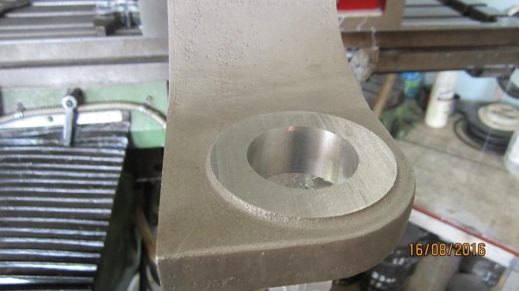

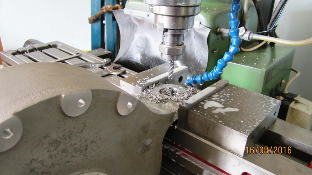

Специально для Чернова показываю как работает и держит третий 0 после запятой:).

Прекрасно.
Предлагаю разобрать функциональные возможности этого станка.
каждый пункт обзора -это отдельный вопрос.
1.Станок горизонтально фрезерный. Какой ход по осям? предполагаю что не более 400мм(+-200мм).
2.Крепление детали. Если использовать стол,то обработать те корпусные детали,что можно видеть на фото,не получится.
3.Необходим шлифованый угол для крепления детали чтобы поставить ее в ось шпинделю.
4.Привязка инструмента к детали для обработки или выбор ноля.Надо стать сбоку станка и заглянуть внутрь.Согласитесь,несколько неудобно для работы? При этом станок должен иметь защиту от стружки,сож и стать сбоку не получится.
Все это говорит,что станок специфический. Разрабатывался под обработку корпусных деталей, к примеру блока двигателя.
Кидаешь блок на станок,привязываешь и обрабатываешь со всех сторон.А привязка корпуса редуктора к этому железу не получится.
5.Здесь на фото даже не станок,а часть станка и детали на нем не обрабатывались.
Если я не прав,то может есть фото?
6.То,что после запятой ноль после третьего знака-это ничего не говорит.Так проверку не делают.
PS. Потому и продали этот станок,что ценности в нем никакой.

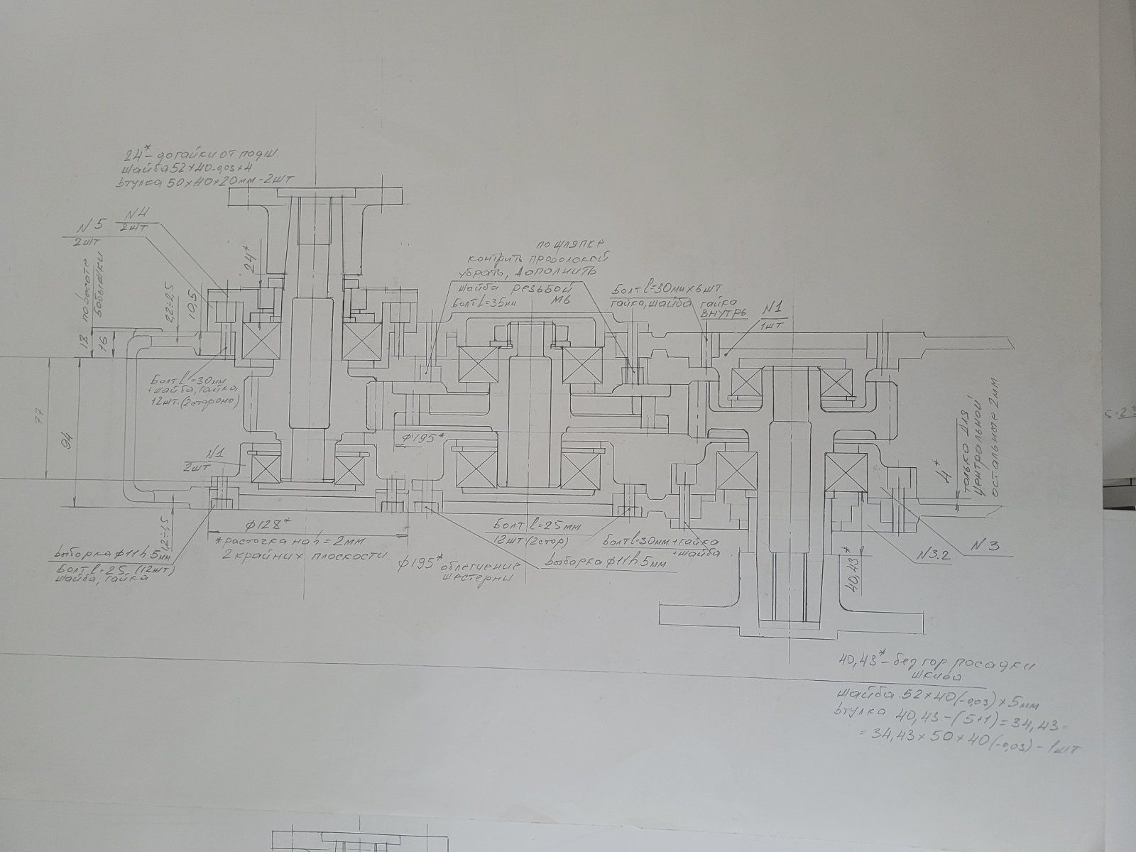

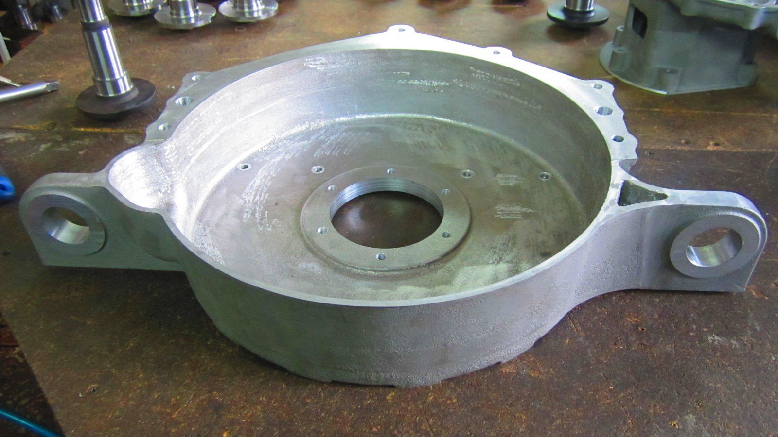

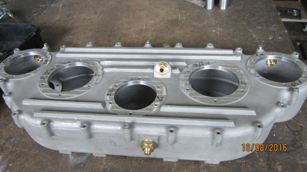

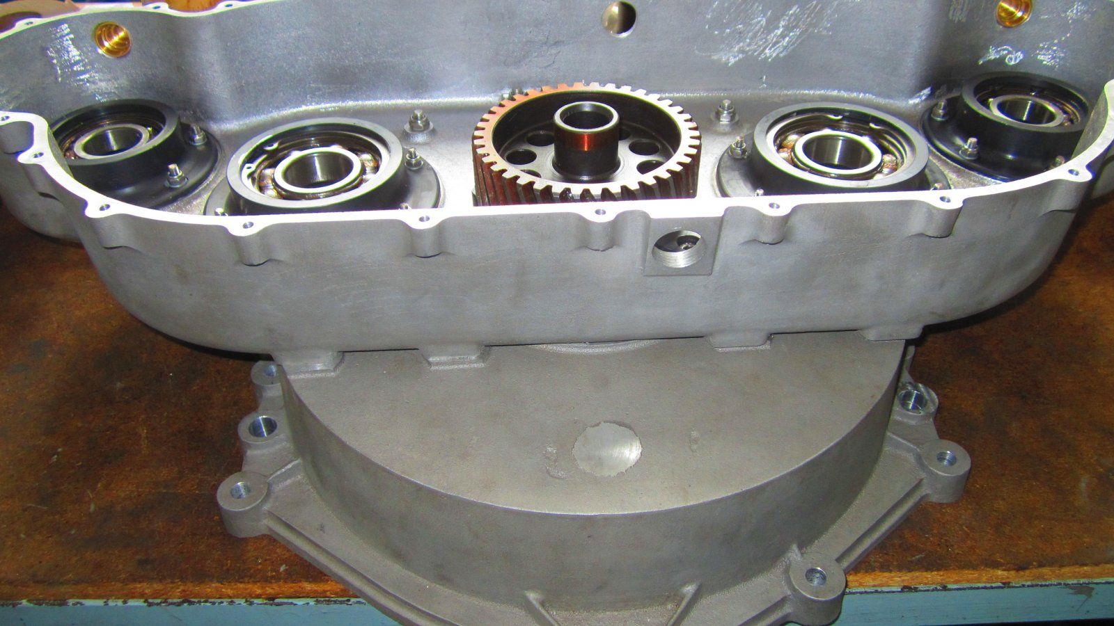

Здесь на фото редуктор.Точнее импеллер.Чертеж представляет половинку от всей схемы.Это даже не чертеж,а набросок для комп.проработки.
для литья выбрана модульная схема по всем позициям.Подшипники с шестернями представляют отдельные сборочные единицы. Можно разобрать редуктор и заменить отдельный узел. Подшипники стоят в дюралиевых гнездах( черное-это покрытие).
Тоже с переходной плитой. Если ставите на иной мотор-замените плиту. В серийном производстве это первичное требование.Плюс цена.
Все работы по расточке корпусных деталей велись на станке МХ-3. Наверное 70годов,Вроде Южная Корея. И не надо никаких третьих знаков после запятой.
Самая большая ценность этого станка в том, что с его помощью можно серийно будет делать зубчатые шкивы для ременных редукторов. При этом диаметр шкива может достигать Ф400 мм. И мне нужно в месяц делать по 100 шт поршней Ф152 мм. А именно растачивать Ф35 пошневой палец и канавку стопорного кольца. И точность при этом большая нужна.
Так вот, для этого станка все эти работы просто детская разминка. Именно для этих операций я его и оживил. А так, ты прав, очень специфическая техника. Но вот каждому делу и каждой вещи свой час!
Ну и у меня есть к нему шлифованный угольный стол с пазовками. Ставлю его на станок и горизонтальный становится вертикальным :) . А так как корпуса моих редукторов по межцентровому не больше 205 мм . Это самый большой 3х осевой для тяжелых дизилей. И высоты корпуса в сборе для расточки, не превышает 100 мм. То расходов Александр мне больше чем хватает.
А если еще учесть , что делали его в Водкинске на заводе где в свое время делали всякие очень точные детали вояки. То и станок сделан так же. И я догадываюсь для чего его делали таким точным. Что он весь в пломбах был. И да же госты на каждую деталь и смазки прописаны были. А в те времена умели делать. Тем более люди которые были заточены на такие работы.
