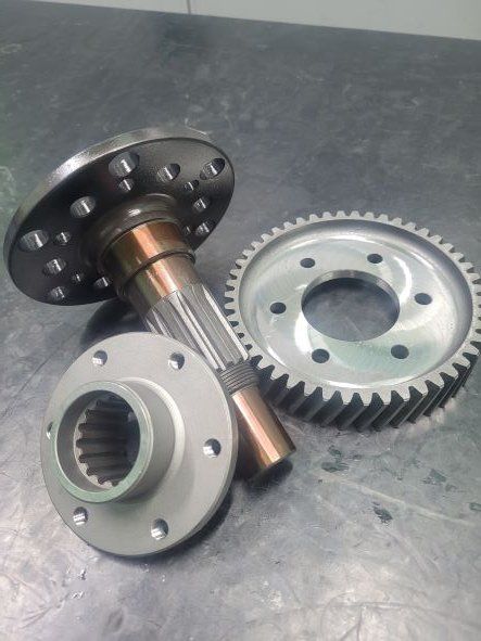

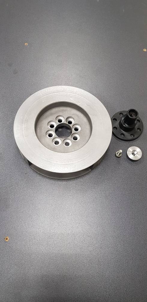

Вот фото.Это сборочные детали узла. Редуктора. Я не рекламирую их. Я рассказываю как их сделать. Сделать самому.
Позволю себе кратко пройти по необходимому оборудованию и материалам.
1.Металл,соответствующий требованиям.
2.Ленточная пила.
3.Токарный станок.
4.Фрезерный ЧПУ
5.Зуборезный станок(метод обкатки)
6.Шлицефрезерный.(метод обкатки)
7.шлицепротяжной.
8.Печи.Одна для цементации,вторая термообработки.
9.Пескоструй.
10.Круглошлифовальный.
11.Внутришлифовальный с функцией шлифовки торца.
12.Плоскошлифовальный.
13.Зубошлифовальный(метод обкатки)
14.Профилировочный.
К этому стоит добавить инструмент,оправки и т.п.
И я здесь не рекламирую станки,а хочу показать весь техпроцесс. Потому что понимаю как это работает и почему ВАЖНО все делать и контролировать самому.

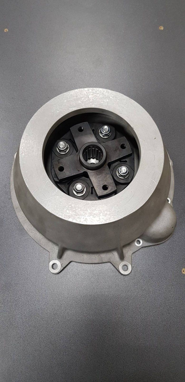

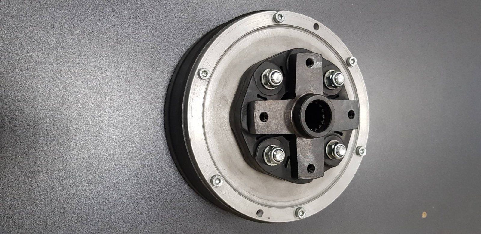

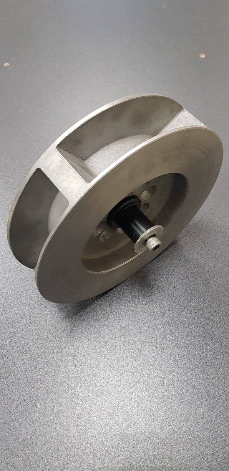

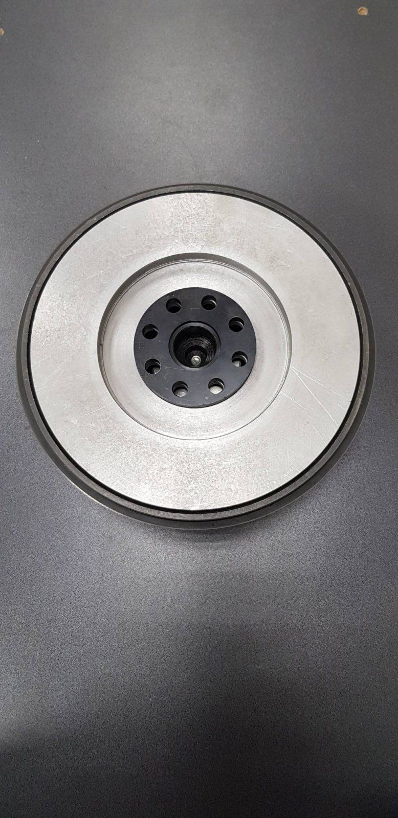

Недавно выкладывал сборочный чертеж центробежного сцепления для 250 сильного дизеля. А именно для БМВ М57, рядного 3.0 л шестицилиндрового.
Оно полностью готово. Нет только внутренних вставок(грузов с феродо). Деталь простая и весит по 150 гр. Есть мысль сделать эти 4 груза из стандартной тормозной колодки. Карманы барабана сцепления сделаны в этих размерах по ширине. Нужно только немного укоротить саму колодку по длине.
А так мотор готовый стоит на стенде. В начале следующей недели запущу и испытаю. На 4-х цилиндровые заказы уже пошли.
Чем больше А. Чернов будет изливать свою желчь. И доказывать , что я не понимаю в технике. Тем больше тут я буду выкладывать, что может делать моя организация :) .
Этот дизель тоже уезжает на Север. Ждет заказчик уже давно.
Кстати все сделано из стандартных покупных деталей и естественно свое литье и обработка на своей базе. Только шлицевой переходник заказная позиция. Но так же не дорогая.
Зацени Чернов демпфер! Ф120 межцентровое и по 4 болта М12 на передачу момента . А шлиц какой;)

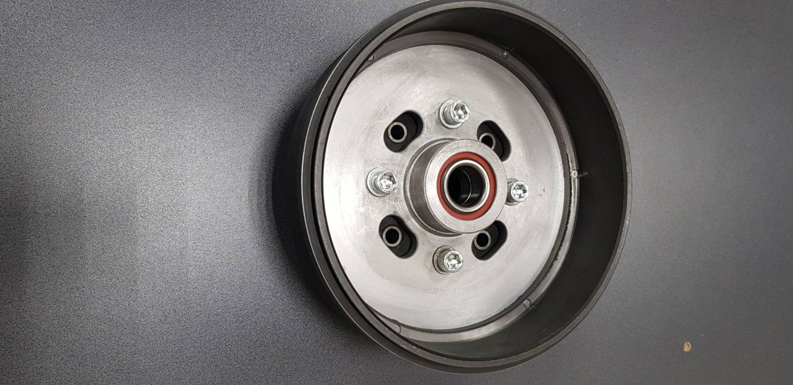

Да, литьё тормозного барабана не чета вашим поделкам. У автопрома есть и деньги, и опыт, и специалисты. Каждый по своему профилю. И выбор всегда есть. Не нравится качество одного производителя, берём другого. Тормозной барабан обсудили.
Ролик натяжителя, с Вами обсуждать не о чем. Оборудование для его изготовления нужно очень специализированное, разное, и много. И станочники которые делом занимаются. Своим, станочным делом. А не функцию менеждера по рекламе исполняют.
Но главное в ременном редукторе это ремень. Он как раз в рамках темы, но к сожалению из участников темы мало кто в теме. Поэтому продолжаем набирать статистику.

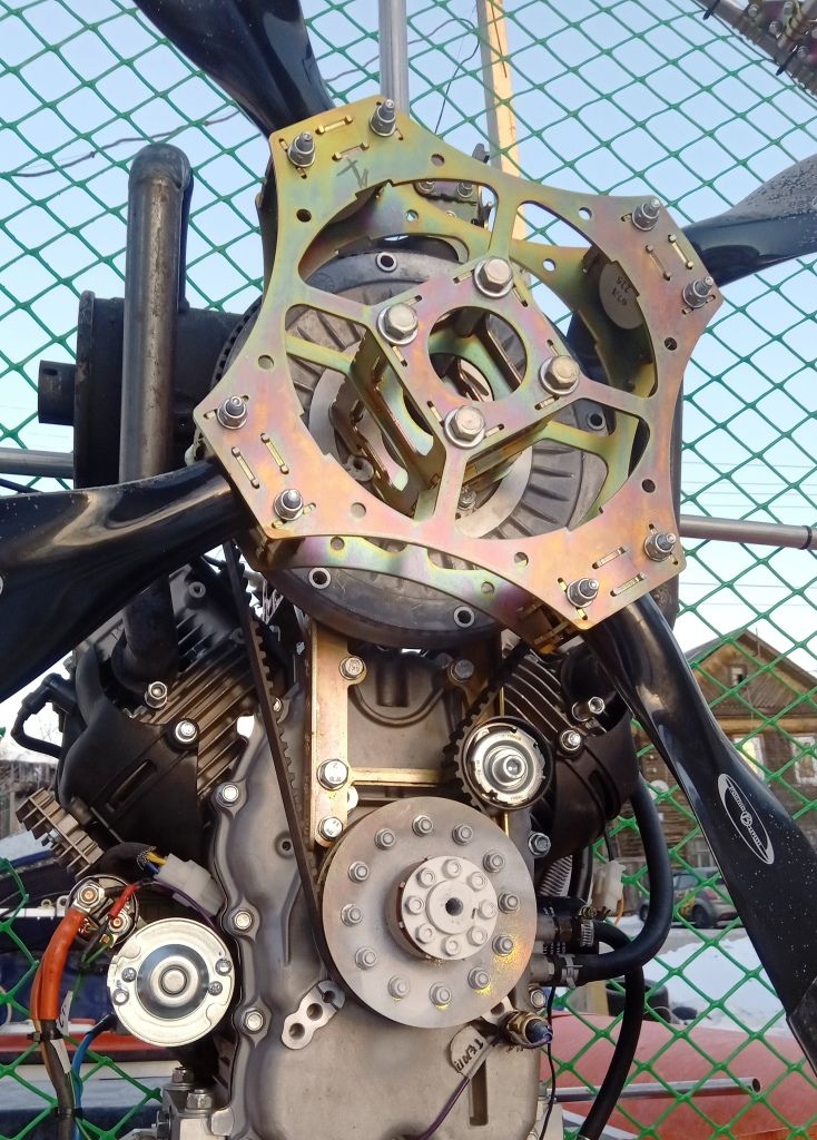

Очередной ременный редуктор на литровом моторе. После наработки 5,5 часов в зимних условиях, ролик немного просел, но до ограничителя не дошел. Примерно как и в прошлый раз. Отдаю заказчику с инструкцией и запасным ремнём.

Меня интересует обсуждение ТЕХНОЛОГИИ ИЗГОТОВЛЕНИЯ. Поясню. Есть выше фото литой части демпфера от Кулаги. А балансировался эта болванка? НЕТ! К этому маховику идет редуктор. Металл шестерен? изготовление,термообработка? Они контролировались? НЕТ. Делались друзьями на заводе.Как мило. Какой красивый шлиц! А как сверлились отверстия и шла фрезерная обработка-до шлица или после? Это важно,а не картинки.
Чернов, мне реально смех разбирает, когда я читаю, что ты пишешь.
Я написал, что она не балансировалась? Или тебе "фея" на ухо шепнула - "напиши, что сцепление не балансировалось". Я СВАП комплекты на М57 делаю. Где стоит 340 мм 14 кг чугунный маховик, при этом разработан мной для подключения мотора М57 и КПП или АКПП от мотора Ниссан ZD30. В Минске хватает организаций для балансировки вращающихся деталей автомобильного назначения!
Демпфер ты короче не оценил!

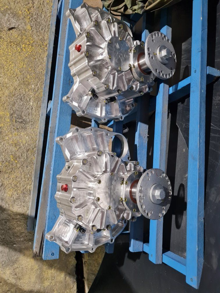

Никто не знает, делаются ли реально в России или сопредельных странах еще такие изделия как редукторы, ременные или шестеренчатые? Летает ли на них кто-то реально? Я брал изделия из Ростова, но это на моторчик типа Лифан. Есть ли у кого-то статистика наработок на Хондах, Сузуки, субару, БМВ? Сейчас нужно порядка 30-40 редукторов, с приближением сезона спрос будет расти. Маяк прав, ждать год изготовления редукторов не получается.
Жизнь человека не бесконечна, а проблемы большого производства обширны и сложны. Специалисты, снабжение, наладка оборудования, логистика итд - одному даже сверхчеловеку их проблематично решить на базе оборудования середины прошлого века (даже тщательно восстановленного) и производственных отношений страны - "КолхозаИмениБатьки" той же эпохи. Поэтому если раньше в эпоху оутсорсинга было "заказ, изготовление, поставка, оплата, довольные заказчики, новый заказ" то сейчас заказ и фото, обещания, потом раздражения "я устаю, все будет но потом, станки ставим, не до редукторов мне сейчас". В результате 20 заказчиков ждут редукторы, еще десяток нужен мне под мои программы (телеги, новые моторы), и примерно от 20 заказов я отказался за прошлый год. Возможно "замена оутсорсинга на субподряд" и регистрация компании поможет Петровичу не болеть, шестеренкам на подаче в станке не лететь и токаря второго найти - дай бог чтобы все в итоге получилось!
