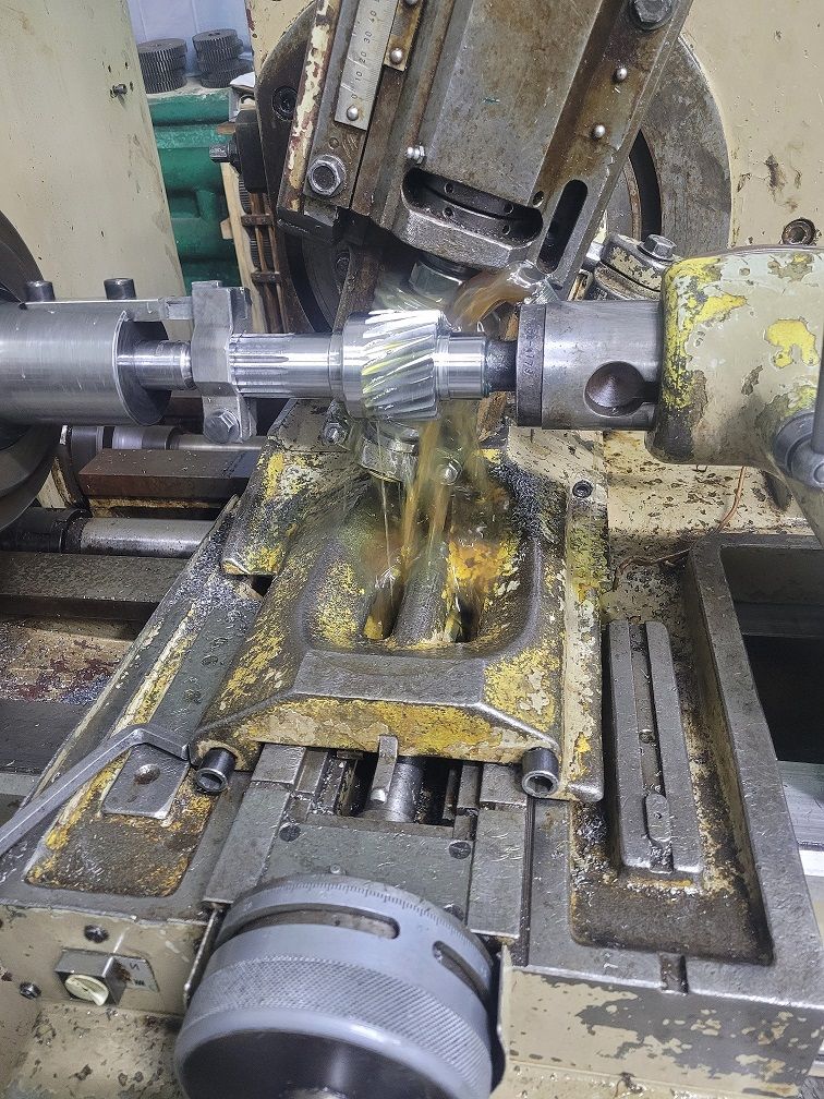

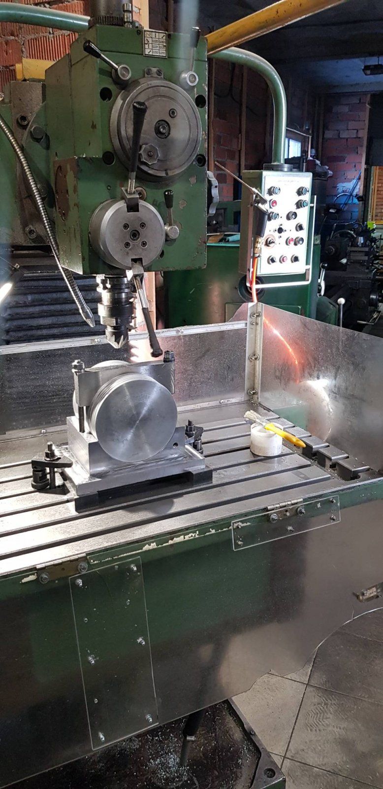

Тоже по работе станкам. ПОКАЖИ их в работе.ПОКАЖИ как моторы проходят все описаные экзекуции-на чем шлифовка головы и прочего.
Покажи как работает ЧПУ по шкивам. Я все правильно сказал по этому фрезеру.Без обид и сарказма.

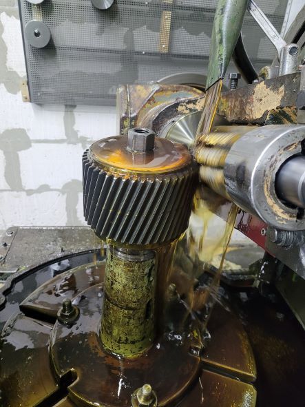

Вот два фото.Так работает зубофрезерный.Старый,но надежный. Это шестерня тип С.Сразу фрезеруется две шестерни.Под шлифовку оставлено 2,5-3 десятки.
На втором показано как фрезеруется зуб валика.на этом же станке фрезеруется и шлиц.
Если это интересно,расскажу в подробностях.
Станки старые,но стоят на своем производстве и работают по теме
На ютубе видео работы протяжного станка.Он вроде прост. Купили и на следующий день в гидробак залили 1,2тонны масла и запустили.
Даже не заморачивались с охлаждением. Сейчас все автоматизировано..https://youtu.be/_LNm4OdGtCk

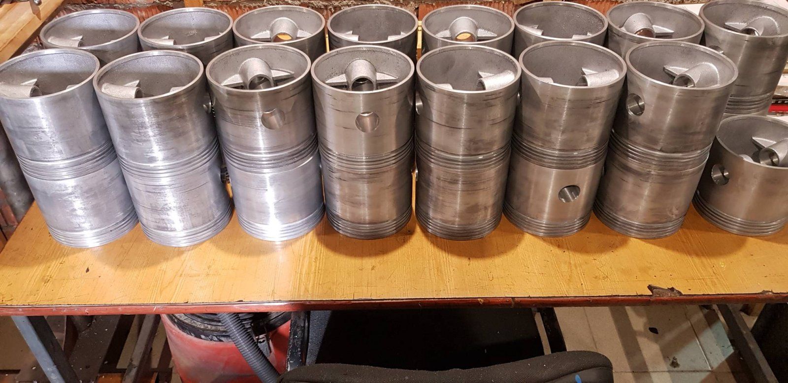

Какой именно? У меня их 5 шт. Вот один таким делом занят. Что бы фаски и канавки для стопоров в поршнях делать. Отличная Каунаская координатка растачивает отверстие под палец видео ниже.
А вот я тебе уже показывал как токарное ЧПУ эти поршни обрабатывает. Только ведь ты не смотришь. :)

Кстати Чернов. Эти поршни произведение искусства. При диаметре в 152 мм стенка юбки всего 2.5 мм. И не пор не раковин. Так еще нужно умудриться обработать!

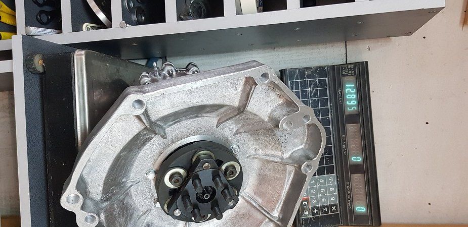

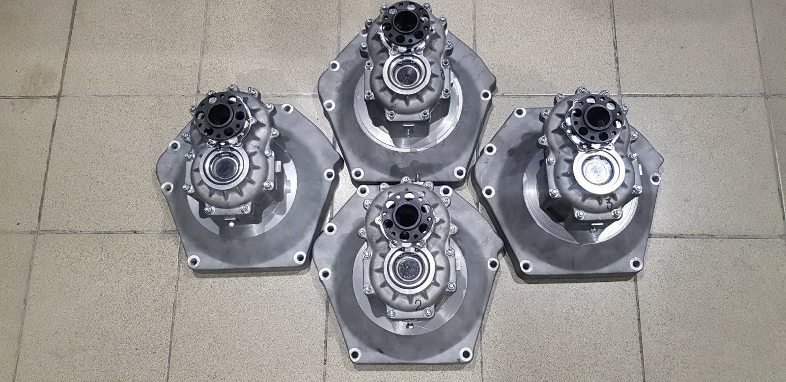

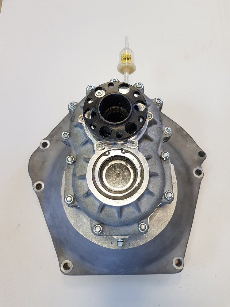

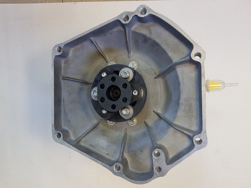

Вот смотри какие Василий на Л13-15 :) . И Вес меньше чем Чернова. И держат 160 лс проверено на R20 Хондах.
И штифтов (пальцев) которые постоянно ломает у него. То же нет. Добрый проверенный временем 25-й шлиц. Только для надежности я его на 10 мм больше сделал. Раньше был 35 мм сейчас 45 мм.

Такими поршнями я баловался еще в 90х. Сложного здесь ничего нет. Нужен токарный станок и простейший кокиль. Литье центробежным методом. Более того,кто понимает,скажет,что пор и раковин в тонких стенках не может быть.Они возникают на переходах к толщинам.Ну а при литье под давлением проблем вообще быть не будет.Лапша на уши.

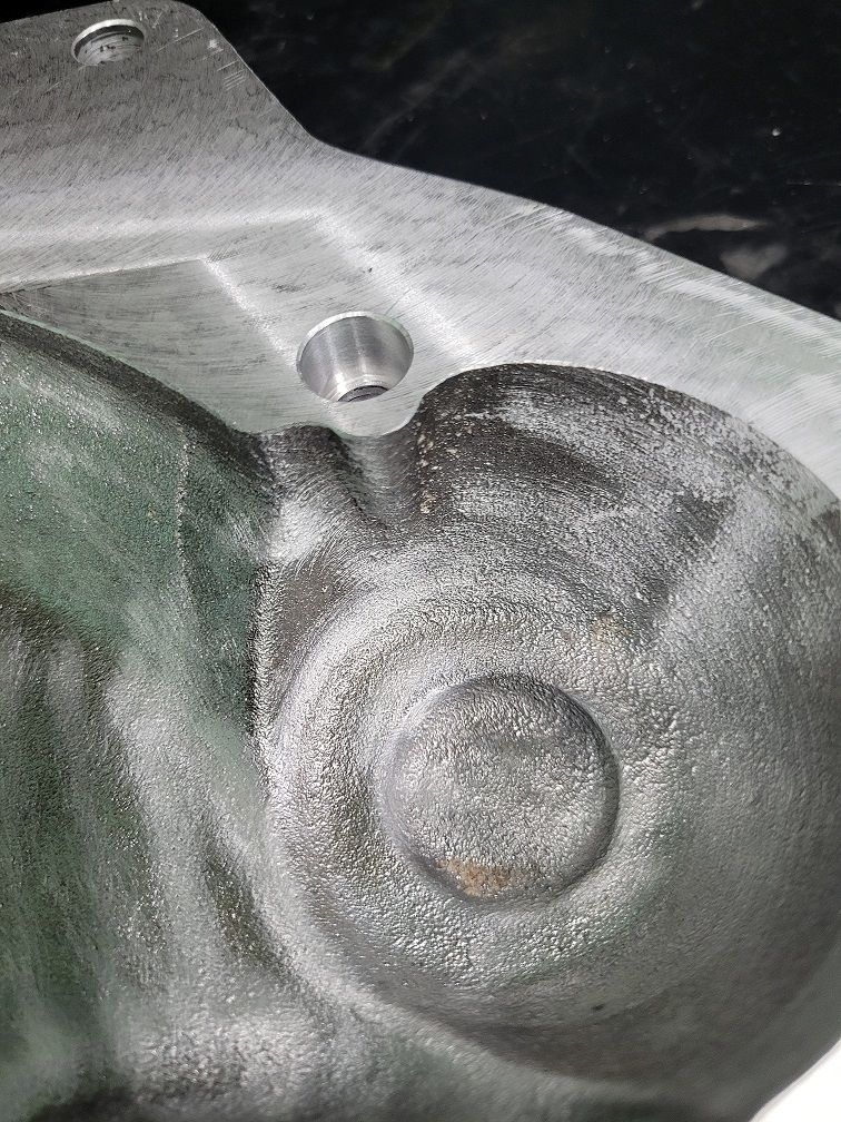

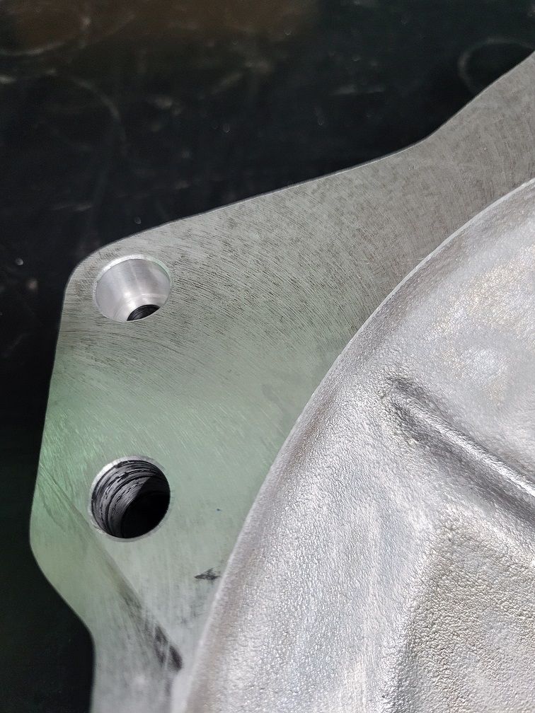

Теперь по хонде Л. На плите два отверстия 14мм под штифты. Похоже что они самым простым способом просверлены? То как редуктора ломаются-завтра покажу. Присылают мне эти чебурашки. Александр не отвечают.
Не могут они работать на 160 силах.Шестерню можно ножовкой перепилить.

Хорошо выглядят. Поскольку мне ты не обещаешь отправить, фоток я видел миллион, а завидовать оно мне не надо, то порадуюсь за твоих покупателей. Хотя сам знаешь, редуктор отлитый из "пластилина" с шестернями из СТ20 и китайскими незакаленными подшипниками на фото может выглядеть суууупер!!!! Александр Чернов обещал 15 февраля отправить. Думаю не успеет, 10 дней осталось, но надеюсь к концу Февраля что-то будет. Наверное он прав, отдавать на сторону железо не имея возможности контроля стремно. Цепочка длинная, операций много, в одном месте схалявили - все изделие некачественное. А когда в белколхозе всем все пох, и бабло за брак и за упущенное время не вернут - возможно он и прав пытаясь делать все сам, хотя и гимор.
Вообще разгновор пока ни о чем. Будут у меня редукторы а не фото (твои, Чернова, еще какие), поставлю, заведу, полечу, сразу все увижу и услышу - какой звук, греется-нет, чистота масла, течи сальников, тугость шлицов.

Резечик какой-то тоненький, явно насквозь поршня не пройдет.
Это алмазная пластина поршневые канавки режет. Я с толщиной стенки слукавил. На юбки 4.3 мм.
Это аналог американского поршня по импорто замещению. Для спец компрессоров.
