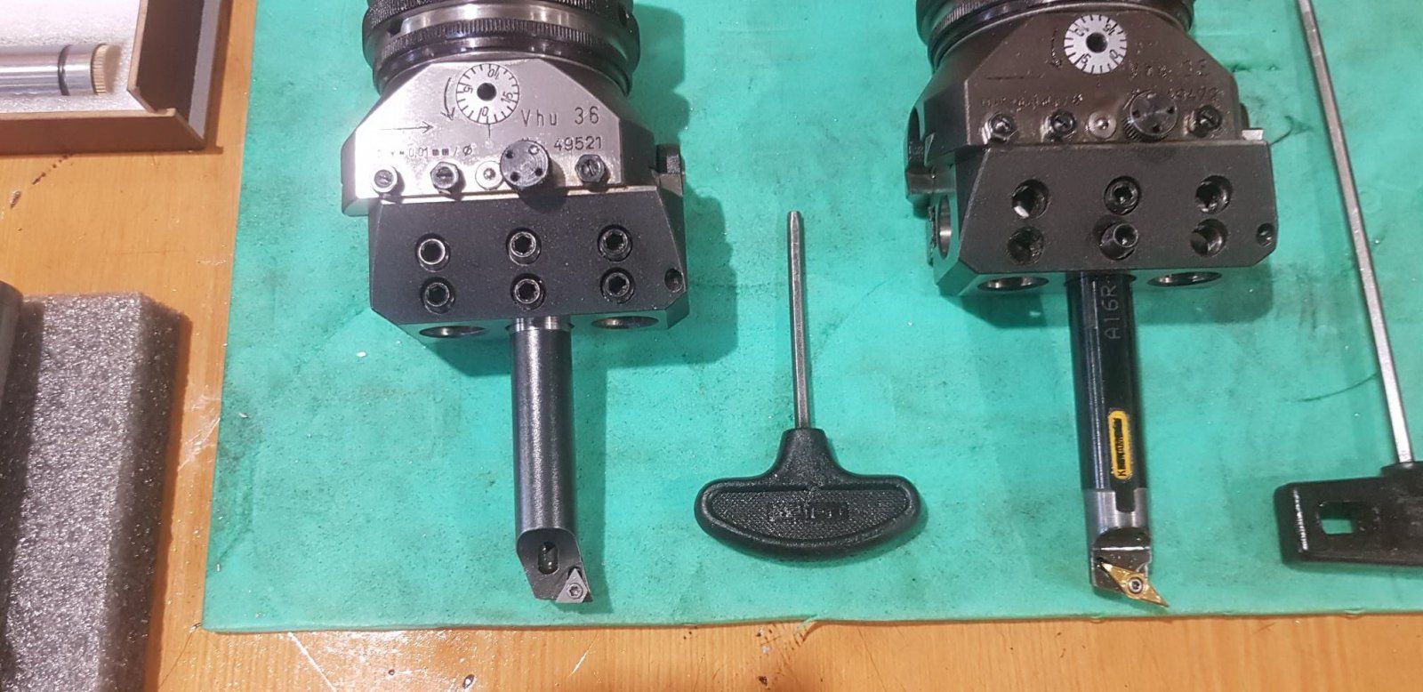

Все тобой сказанное по расточке верно для качественного станка. Который сможет обеспечить эту точность при расточке фрезой. Что в принципе уже не совсем правильно. Нужна расточная головка. И правильный инструмент, резец.
Так как точную расточку делают на станке. Который для этого именно и служит. Название надеюсь знаешь? И делают это специальным инструментом.

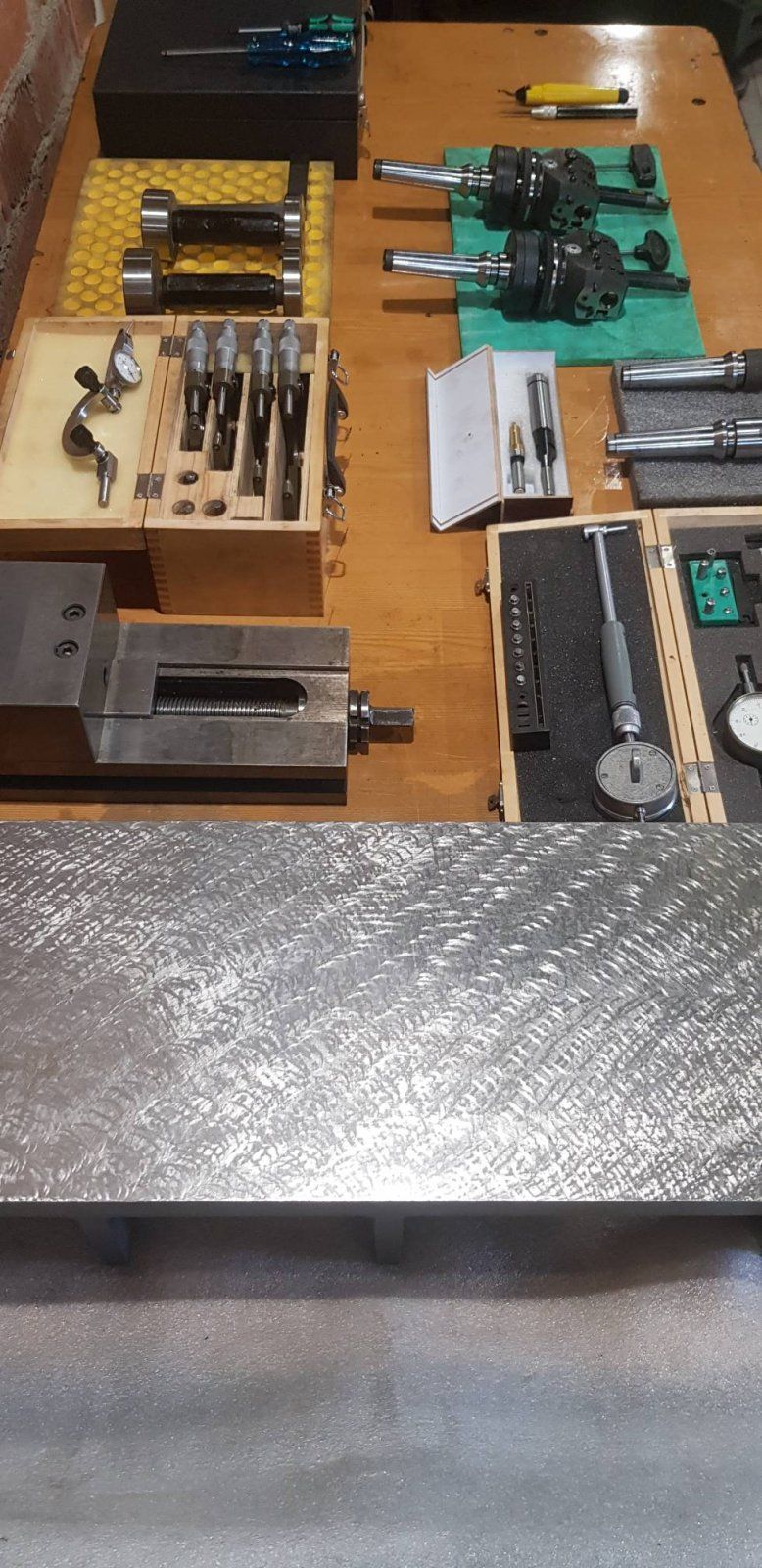

Вот таким инструментом Саша. И я тебе больше скажу. Левая пластина (серая) на резце стоит ровно 1% стоимости всего твоего старого, убитого станка. Про новые фирменные Чешские расточные головки я уже молчу.
И расточник у меня приходит работать в удовольствие.
И на рабочем месте раскладывает инструмент правильно. Не на плите ЮСБ для кровле крыш, дружище! И все как он делает приятно просто посмотреть!
Делает как нужно делать, что бы все точно и красиво выходило.

Делают две расточные головки.
Первая делает грубую расточку.
Вторая 2 прохода , точную расточку.
Точность которую обеспечивают эти головки по шагу 0.005 мм.

Оборудование пока специально не показываю. Делают работу пока не по профилю редукторов. Но не волнуйся сильно, скоро все удишь!

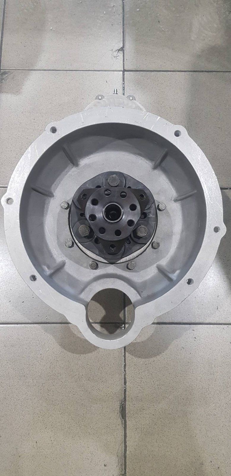

Вот так выглядит теперь 3х осевой редуктор для субару серии ЕJ. И все расточено то же в сборе с одной установки. Заказчик из Абакана уже получил.
А на головках то другое написано…
