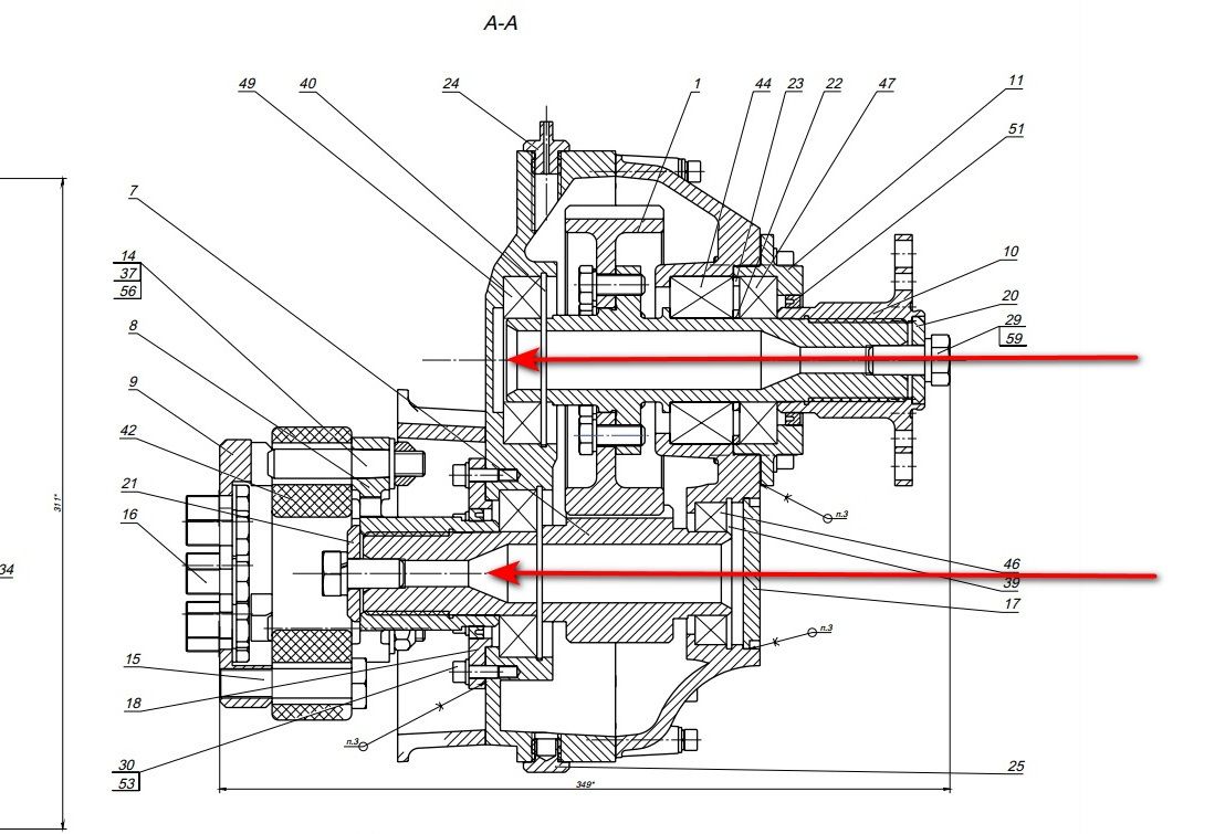

Выставляю картину в 3-й раз !
В каком месте тебе не понятно - укажи стрелкой на картинке ! ! !
Стрэлька тебе показыват как фреза на проход валит с одной установки .
Чернов , я понял где эта команда Кулаго затупила - они не способны сообразить как выставить корпус и расточить с одной установки .
Не давай инфы - пусть переставляет корпуса по 5-ть раз

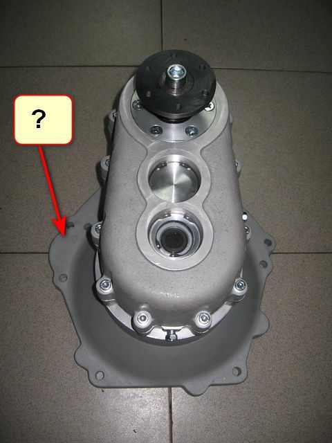

Смотри на плиту от Кулаги - забыли для стартера сделать полусферу на плите и ща болгаркой дыру по месту пилить над-да .

В сборке у Чернова выходной вал с шестерней имеет разные по диаметру центра .
И в чём проблема ? Центра они и африке - ЦЕНТРА .
Каким диаметром тебе центра не угодили - укажи зелёненькой стрелкой и обоснуй свою галлюцинацию
пра центра .
Сама шестерня в правильном варианте, для обеспечения высокой точности , должна шлифоваться в сборе с этим валом. И сразу нужно делать шлифовку шеек этого вала.

Какой дурак будет шлифовать шестерни на валах и зачем это над ?
Иваныч , ты на экскурсию сходи на завод - глянь как там шлифуют или на ютубе глянь .
На картинке редуктора половину деталей можно выкинуть , а проблема там такая-же как и у Виноградова
с посадкой фланца пропеллера на шлиц . 50-т часов максимум и шлицы начинают люфтить -
даж если шлицы прессовать прессом вибрации на пропеллере их расколбасят и проявятся люфты .

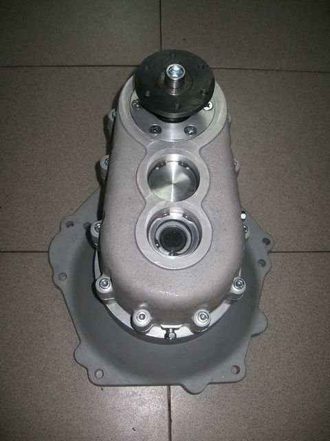

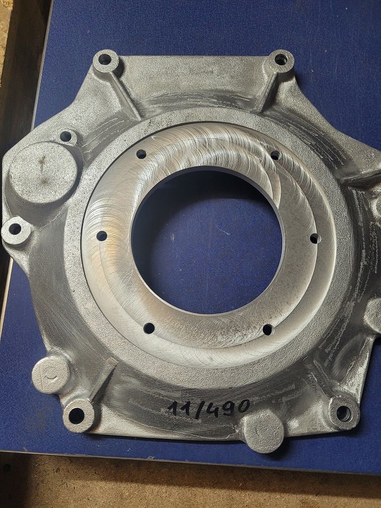

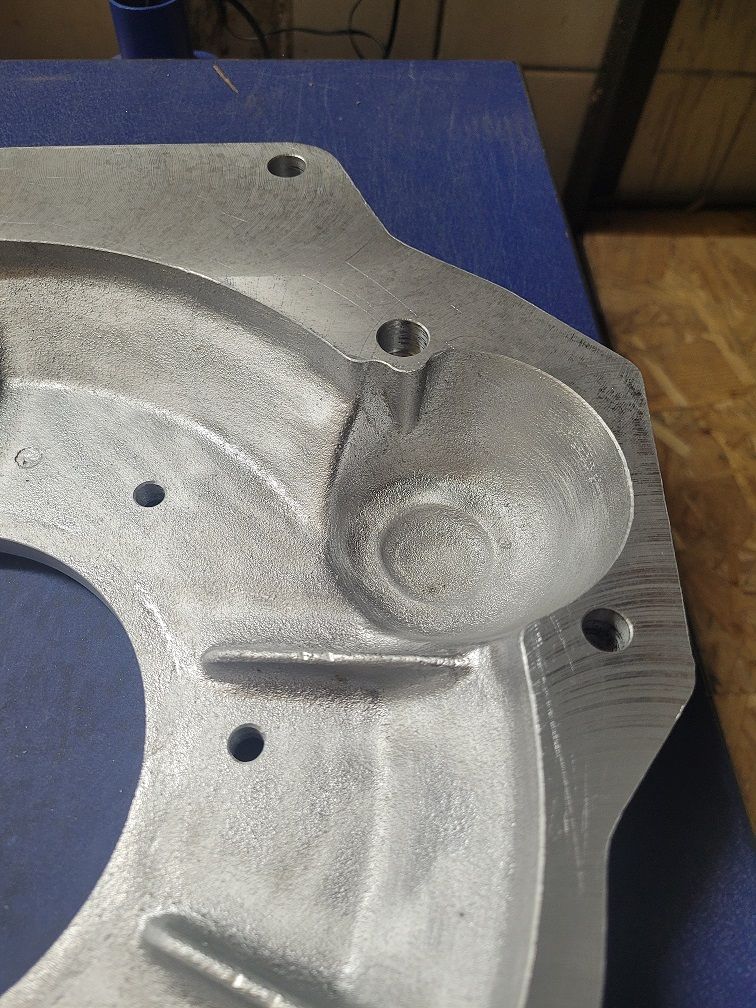

Широков правильно подметил,что плита должна иметь место под стартер.Выглядит это как-то так.

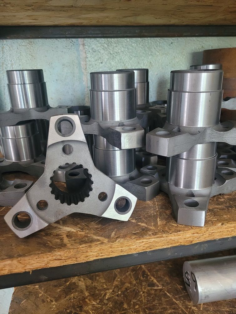

По вопросу пальцев на муфту.В первоначальном варианте в переходном "вертолете"растачивались конусные три отверстия и сами пальцы шлифовались под коническую посадку 1/20.Впоследствии их заменили на цилиндрическую посадку.На посадочный диаметр 14мм делается накатка шаг 0,8.Идет подъем 0,12-0,15.
Отверстие под развертку.Достаточно подбить палец и дожать гайкой.
По центровочному диаметру.На редукторе тип С он 47мм.

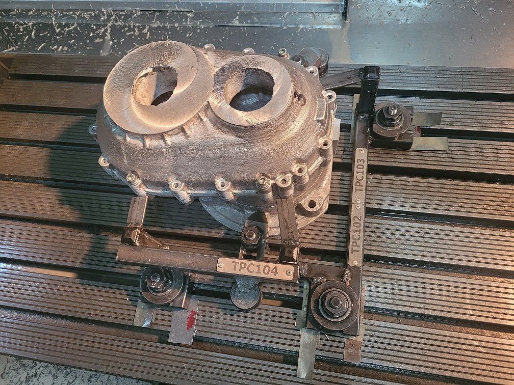

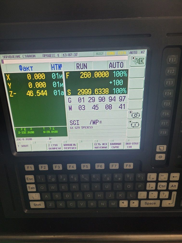

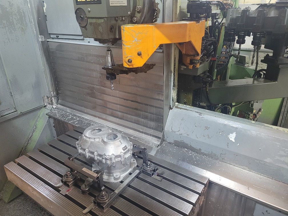

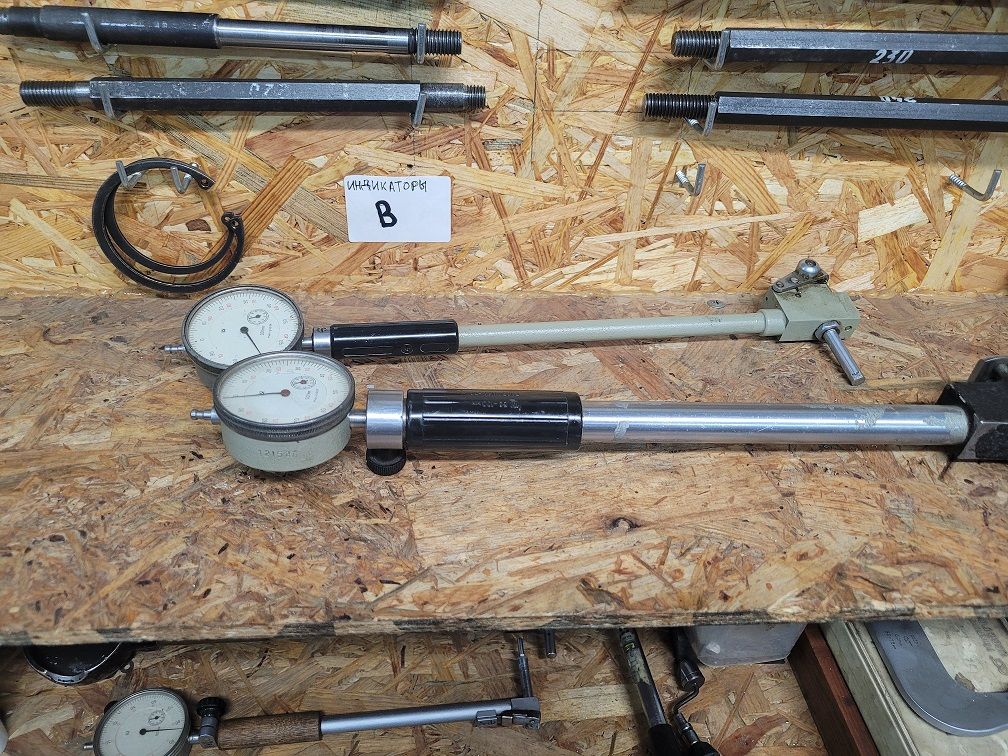

И так,самый больной вопрос.Расточка с одной установки и старые станки.

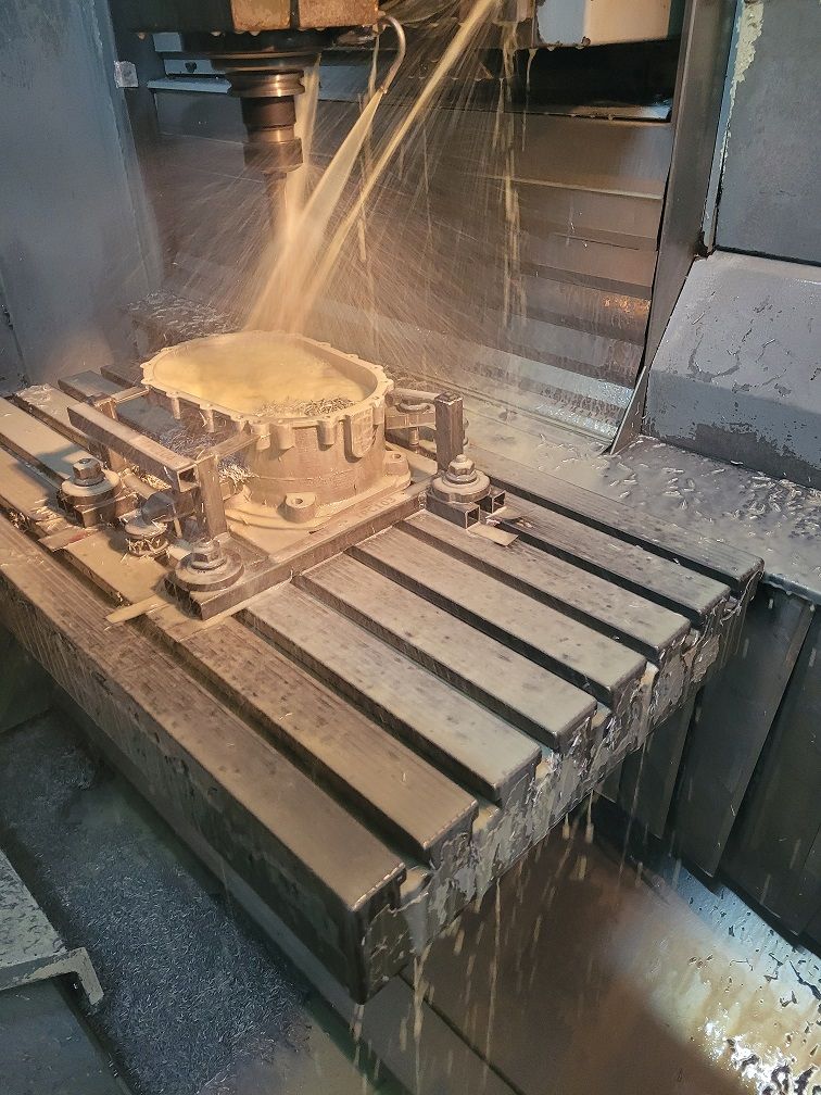

Станок MAHO 600 .то есть стол по оси Х ход 600мм. Стойку родную мы сразу убрали,поставили Питерскую Балт системс.В работе ее более чем достаточно.Поменяли линейки.Сам станок полностью автономен.Своя гидростанция.Уборка стружки очень удобная.

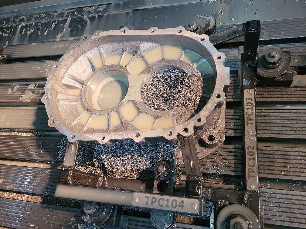

Сама расточка.
Я показываю не весь техпроцесс.Подготовка плоскостей,сверление соединительных отверстий,нарезание резьб не принципиально.Как и последующая обработка посадочного диаметра на редуктор.На все эти операции имеются технологические карты с программами и приспособлениями.
Расточка в сборе.В описании видно несколько инструментов-фреза черновая 12мм,чистовая 20мм,канавочная. Приспособление выставляется по описанию,по эталонному корпусу отбивается ноль.
После чистовой расточки крышки все отверстия проверяются своим нутромером.Элипс,конусность.Всегда можно ввести корректор.

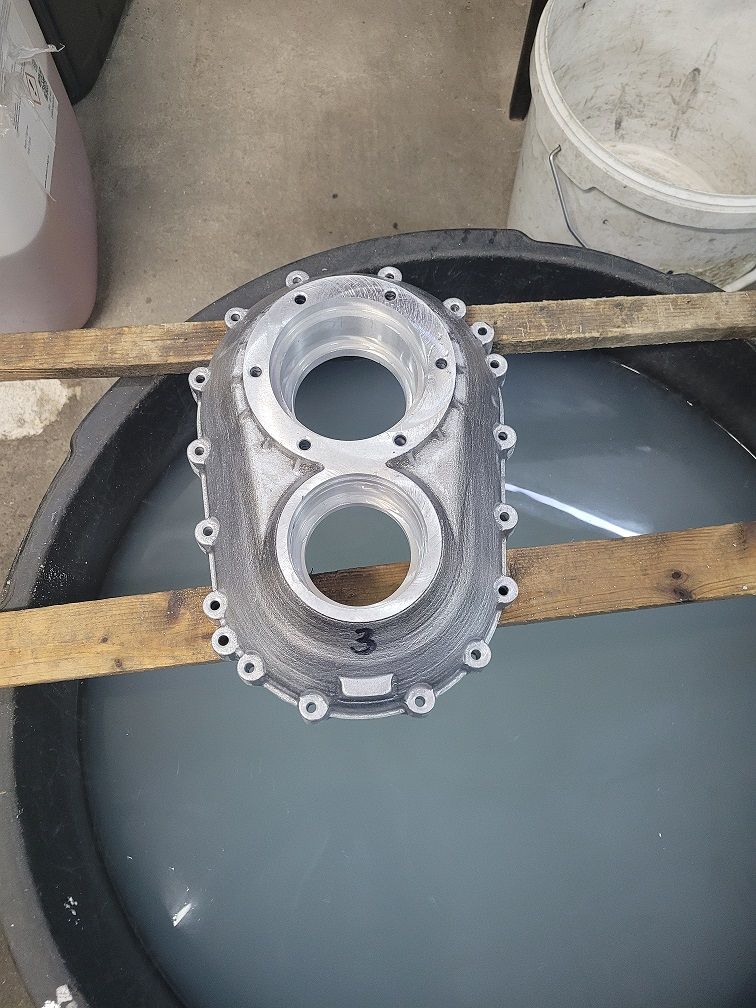

Крышка снимается. Два штифта и 4 болта М6. Далее растачивается корпус.Я наверное выкладываю слишком много фото,но здесь практически все.
Стружку не сдуваем.Стоит большая емкость и сразу детали промываются.
Станок всегда можно проверить 3Д головой.Ход по всем осям

Ну так и есть. Ты снимаешь крышку.
А это дружище не расточка в сборе на проход за одну установку. С возможностью выхода инструмента . После прохождения зоны нижнего отверстия.
Твоя конструкция корпуса не позволяет расточить, как это нужно сделать в самом правильном варианте. А у меня да. Только так не снимая крышки!
А это значит, поставить на стол готовый, стянутый болтами и со штифтами корпус !!! Это очень важно для литья! И сделать финальную расточку на проход . С выходом режущего инструмента. При этом финальный проход делается со сьемом не более 0.01-0.02 мм. Вот тогда корпус по настоящему готов. И все точно в оси и по заданным значениям.
Твой станок это не сделает. Тем более если ты это режешь фрезой с использованием винтовой интерполяции.
Мой расточной ХЕКАРД с точностью позиционирования 0.002 мм. Могу видео выложить с электронным щупом. И сделать 10 или больше повторов выхода на точку касания. Стол по частотнику по 0.005 двигать если нужно могу. Легким движением джойстика.
Только не поднимай шум, что я ерунду пишу. Так можно. Как делаешь ты. Но при этом точность будет все равно теряться.
