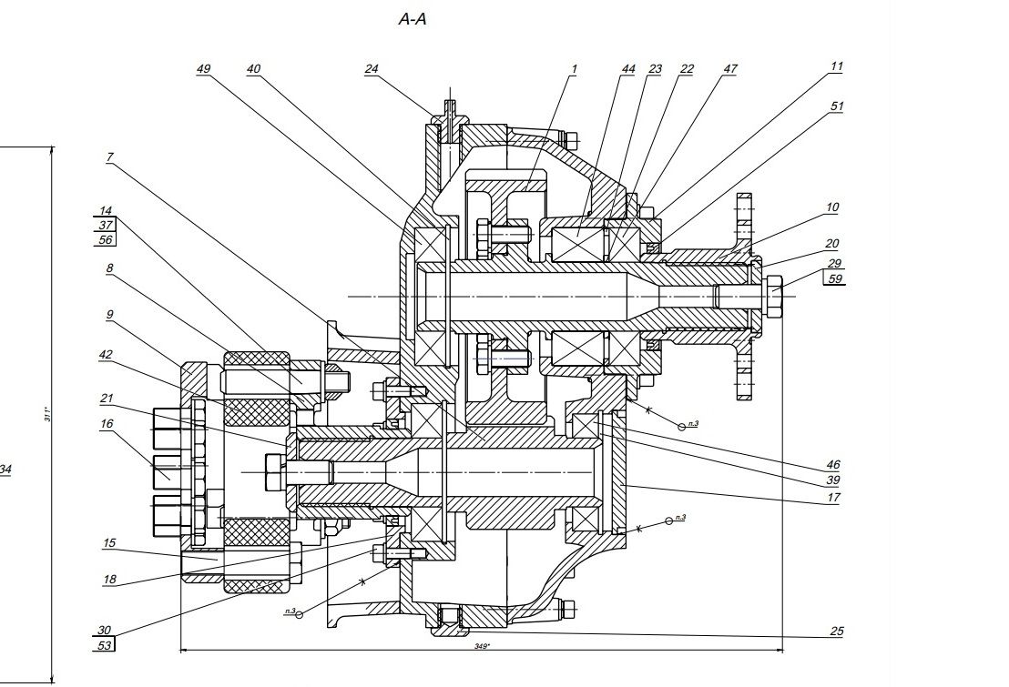

По первому вопросу.Производить ремкомплекты.Как запустится токарный ЧПУ,немного разгрузка будет по токарке и тогда все возможно.

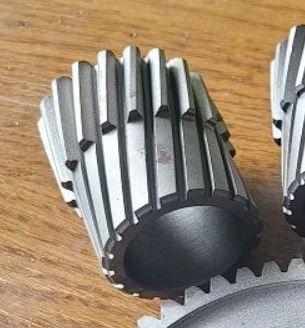

По пропилам. Здесь без вариантов.Если не менять редукцию.Но цементация не напроход,внутри валик максимум 36единиц.Проверим

А она не лопнет по вдоль с такими пропилами ?
Лопнет и вероятно уже при посадке на конус , а если переживёт процесс посадки на конус
тогда развалится на взлёте на максимальном режиме - газ в пол .

Да же если нагреть и на конус закинуть. То все равно лопнет от нагрузки.

О цементации я пишу по поводу валика на фото. Если конкретно о нем говорить,то использована сталь 12ХН3А
Разве на чертеже про цементацию сказано? Для 45й стали достаточно 42 единицы?Сам чертеж выполнен правильно?
Скажу даже больше.Для своих шестерен,валов ВСЕ чертежные (свои) стали я могу подтвердить накладными и это гарантирует получение требуемых параметров в термообработке .
Ни Вы,ни любитель иллюминаторов это не сделаете и потому все,что сделано на стороне-не более чем ст3. Докажите обратное

Показал не на словах,а в деталях готовое решение,дал чертеж. Чертеж,в котором конструкторское решение вопроса. Выбирай метал,термообработку,делай. Какой ответ Вам нужен был? Вы советуете мне уйти в другую ветку.
ЗАДАЛ КОНКРЕТНЫЙ ВОПРОС где в чертеже сказано про цементацию? Правильно ли указана твердость ст.45?

Сдается мне,что там нет цементации. Штамповка плюс термообработка. Слишком затратно для них проводить цементацию.
Шестерни ROTAX твёрдость верхнего слоя HRC 60 + , внутрення часть - твёрдость по HRC плавно уменьшается от поверхности .
Цементация там или АЗОТ - эт энтузиасты могут отдать и проверить в лабораториях .
Если фирма изготавливает шестерни методом горячей штамповки - цементация или азот для них эт вааще не проблема
и затраты азота на одно изделие там вааще мизер от ценника изделия .
Теперь от этой технологии ушли. Мне делают шестерни в другом месте и используют нитроцементацию. Она на порядок лучше .
Да, она дороже. Но и шестерни, что делают мне, с твоими поделками сравнивать да же не стану. У меня точность по 6 му квалитету выполнена. Да, дорогие выходят. Ну так у меня все остальное не дорогое. И площадь своя и оборудование.

Если взять в расчет, что ты не отвечаешь как растачиваешь еще и сам редуктор. А расточка нужна только на проход по обеим осям. В твоей схеме тебе нужно снимать крышку для этого. Но это уже не совсем хорошо. А у меня есть предположение, что ты делаешь расточку с переустановкой.
Кулаго Иваныч , ну , што ВАШ-И нейрон так тупит по жизни .
На чертеже яснА намалёвана и даж же любой прапор из хозвзвода РВСН СССР сразу на чертеже видит ,
што там НАМАЛЁВАНА вставка или дополнительный корпус под подшипник с фланцем под N 11 .
Панял - Нипанял ?
Есть только один вариант в этом случае. Делать все это лично самому. Тогда еще можно, что то пытаться получить. Но в этом случае. Ты просто себя уничтожишь физически. Возраст уже не тот. Да и серийности не получишь. Или можно вложиться в современное оборудование. Переманить к себе настоящих специалистов. И тогда конечно можно добиться результата.
