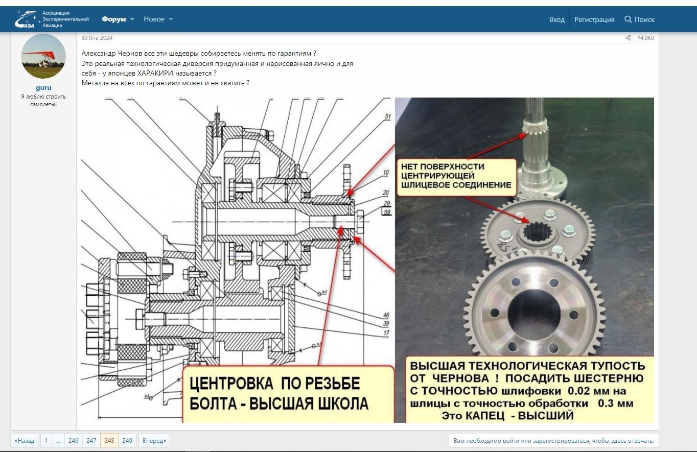

Александр Чернов все эти шедевры собираетесь менять по гарантиям ?
Это реальная технологическая диверсия придуманная и нарисованная лично и для
себя - у японцев ХАРАКИРИ называется ?
Металла на всех по гарантиям может и не хватить ?
Эти обучающие картинки по посадке на шлицы и центровки по резьбе болта над-да прилагать как
сертификат качества к каждому редуктору в рамке и под стеклом .
Самое весёлое - шлицевой процесс прёт полным ходом и на форуме есть нимерено людей с авиационным образованием
и никому даж мысль не промелькнула , а зачем фланец винта стыкуют с валом по принципу телеги на конной тяге .

Эт новая разработка посадки втулки пропеллера и гонят её года ТРИ иль 4-е примерно.
Первый вариант посадки втулки пропеллера был на конус и когда решали какой вариант выбрать изначально -
Я им озвучил элементарную истину : Винты кораблей посажены на конуса и никаких проблем .
Вероятно глянули , что у Виноградова посадка от телеги прокатывает и никто не напрягается по этому вопросу .
Запустили вариант скоростной сборки на шлиц - ШЛИЦЗДЕТЦС для потребителя .
Зачем новую тему , я в этой на примере копирования сцепления ТЭЙК-ОФФ выставлю всю инфу в 10-ти
картинках и даж причину напишу по которой BMW 1200 рвёт все эти муфты и редукторы заодно .

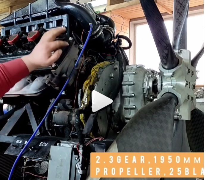

На моторе в 700 сил катанули редуктор с фланцем пропеллера на шлицах -
люфт в шлицах появился через 30 мин работы . Ускоренное испытание произвели .
Этот вариант конструкторской мысли начнёт сыпаться массово .
MZ! можно поинтересоваться - От кого был редуктор на ШЛИЦАХ на моторе в 700сил? и откуда информация про 30 минут?
Если это догадки,предположения,то похоже на явный поклеп,ложь.

Кино есть в интернете с результатами испытаний и коментами -даж скачали на случай если удалят .
скрин из кино по испытаниям - вот ОН .

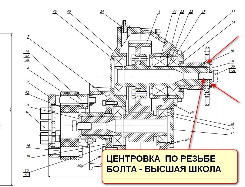

В редукторе который крутят в этом кино на шлицах фланец пропеллера .
Чертежи это подтверждают .
На чертежах изображены шлицы и центрирование по резьбе болта .
