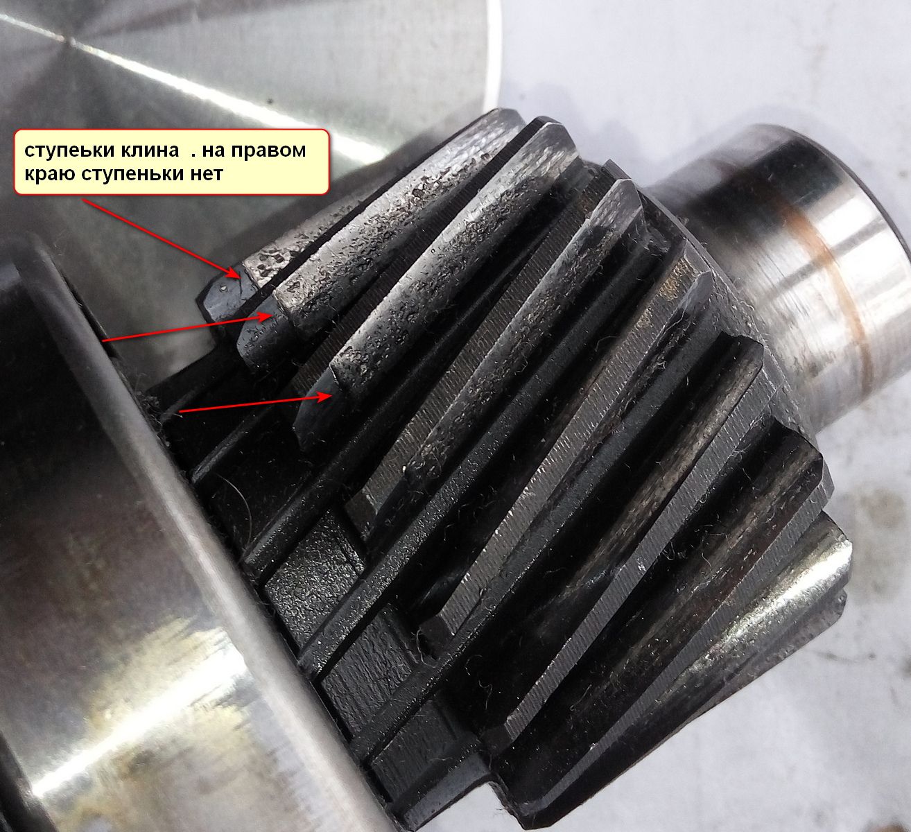

Самое проблемная деталь в редукторе Чернова малая шестерня и пятно контакта .
Проблеме лет 25 и решить её пока не смогли .
Пятно контакта работает клином и шестерня постепенно начинает работать в режиме фрезы .
Вопрос :
Какой реальный ресурс малой шестерни в редукторе на оборотах 6500 об/мин ?
5000 об/мин , 4000 об/мин ?
Проверить элементарно - достаточно развинтить корпус редуктора .

Да на этом фото вообще поверхность ужасная! Или ее перекалили и углерод из слоя цементации начал выгорать. или вообще не понять. откуда такая поверхность.
И на шейке четкий след от вала. Который прокручивается в обойме подшипника!
Короче брак на браке!

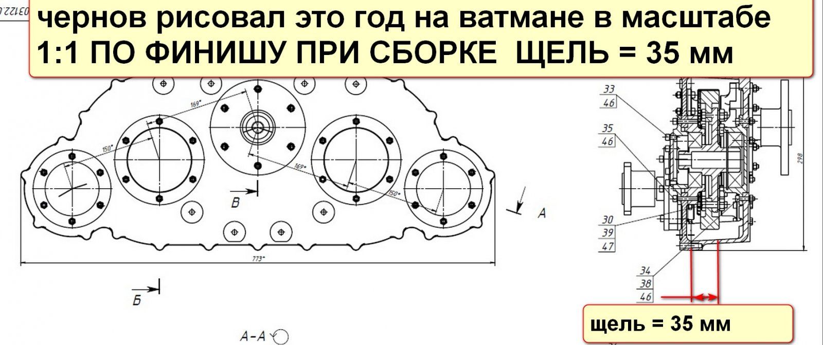

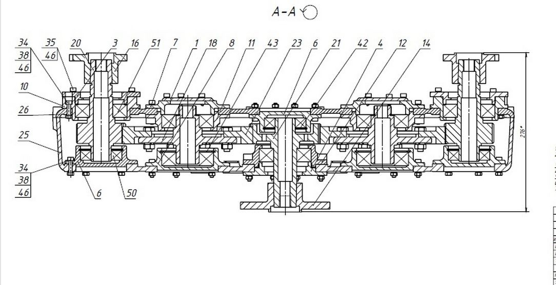

Нашёл картинки ещё одного проекта Чернова с реальной юмористической историей .
Редуктор пятивальный , повышающий обороты , для мотора примерно 400 сил .
Чернов год рисовал эту картину на ватмане в масштабе 1 : 1 и по финишу при сборке корпус редуктора собрался
с зазором 35 мм .
Чернов глянул на результаты своего гениального разума и кинул это творчество в угол .
Я выволок на свет этот великий технологический брак , разобрал и выяснил причины - великого промаха .
Ширина шестерней = 40 мм .
После допиливания корпуса и крышек на фрезерном и токарном мне удалось собрать редуктор .
Шестерни работали с зацеплением по ширине 35 мм - это лучший вариант который был возможен практически .
С этим модерном первый редуктор и полетел в небо на самолёте .
P/S
Вот и вся реальная гениальность от Чернова - нарисовать и довести эт не для него .

Вроде да же фото было как он этот корпус собирает.
Круто
Фото было , вроде я его и выставлял .
Естественно это был реальный косяк и Чернов из скромности о нём умолчал .
Я собрал в рабочий вариант этот набор бракованных деталей .
Дать МАХУ в 35 мм зазора после года рисования - эт даже Леонардо Да Винчи не смог бы
такое изобразить .

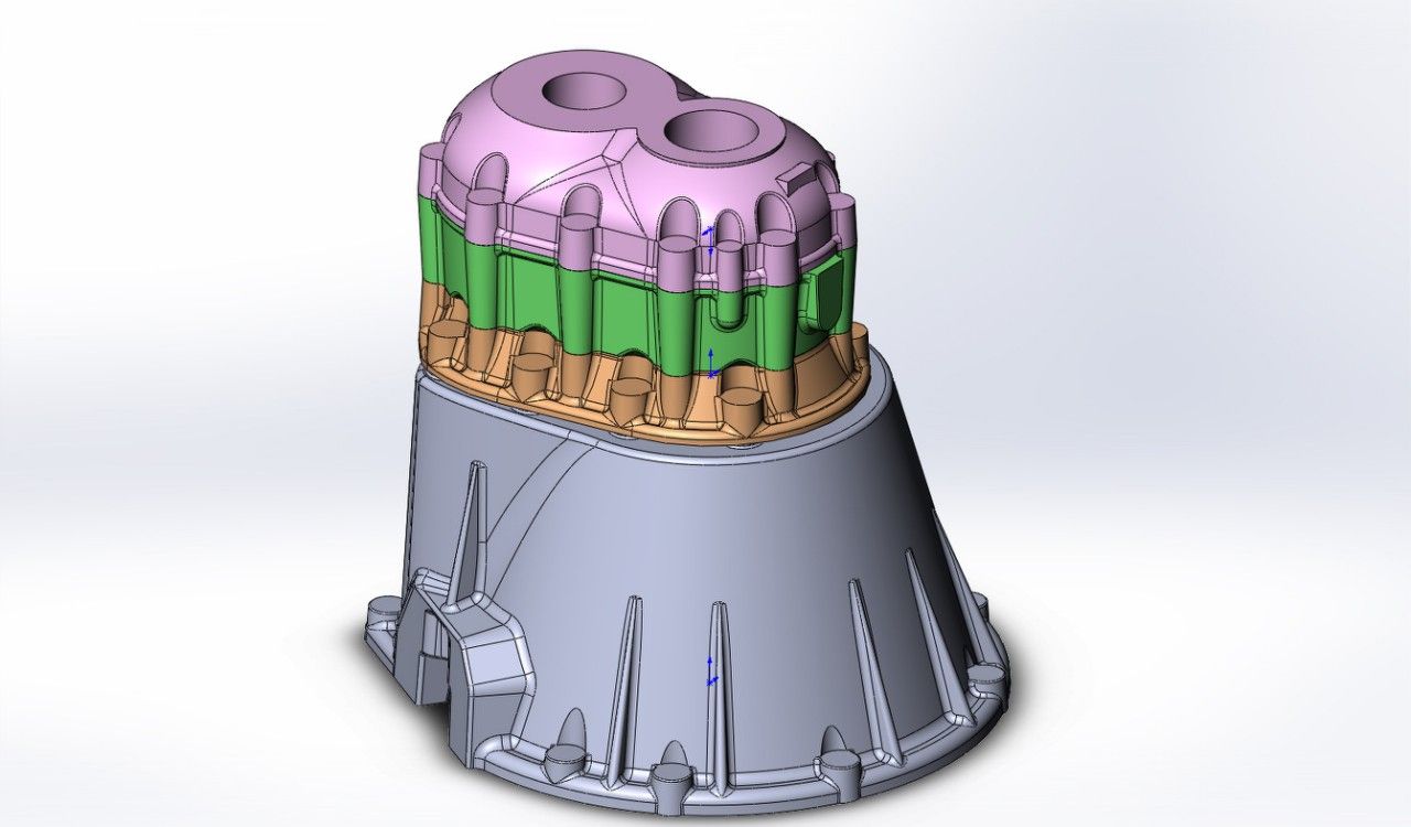

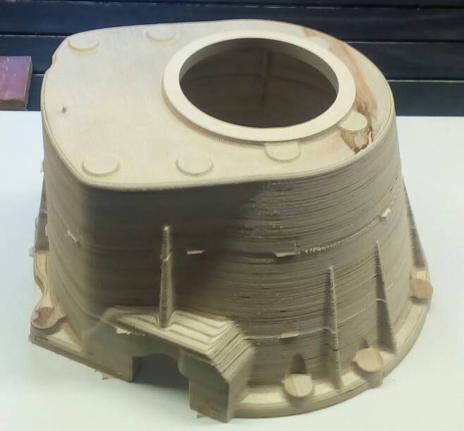

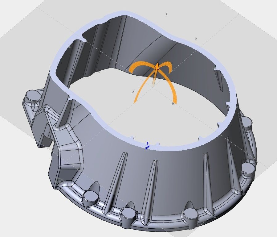

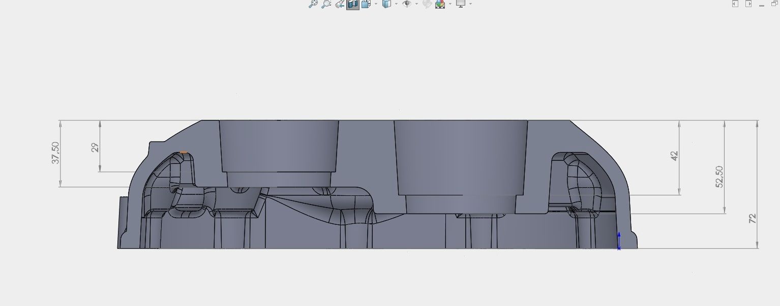

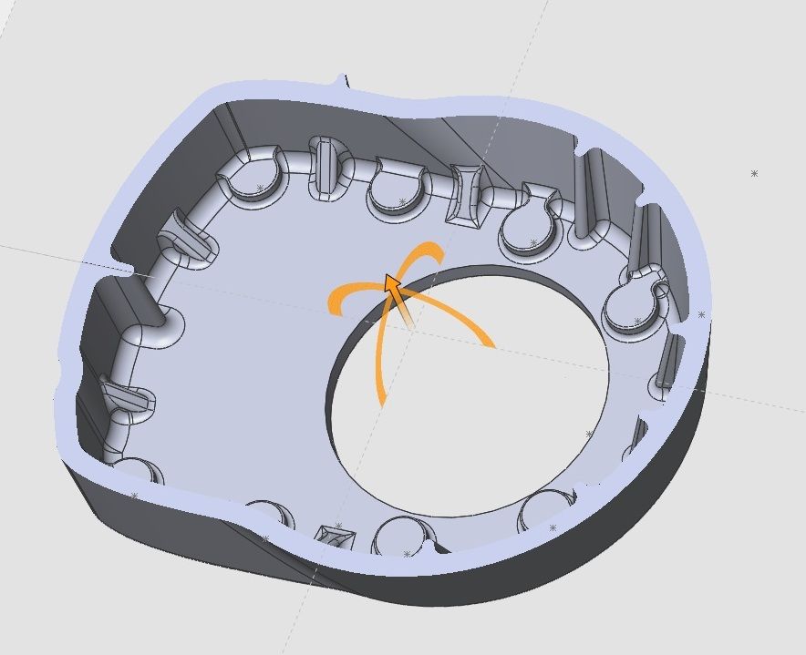

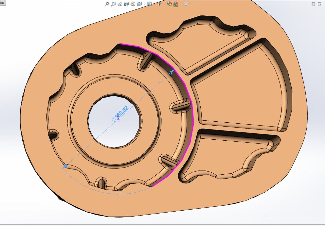

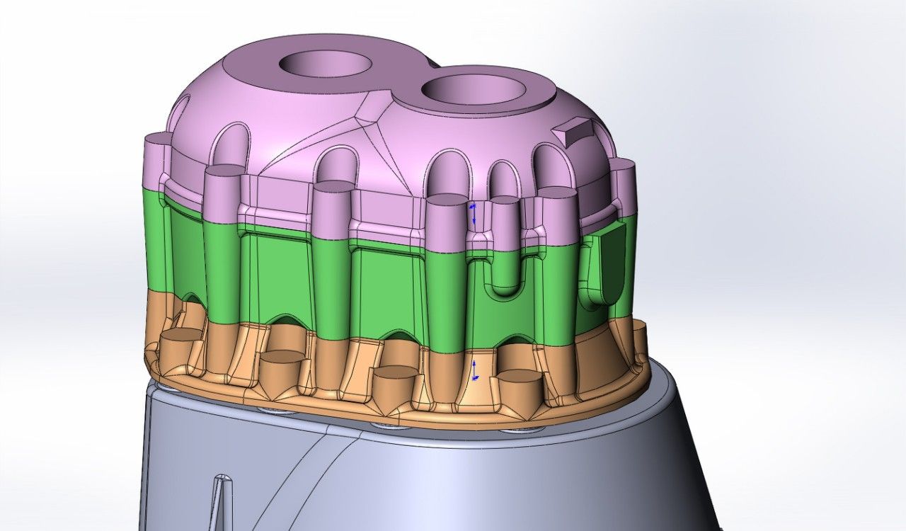

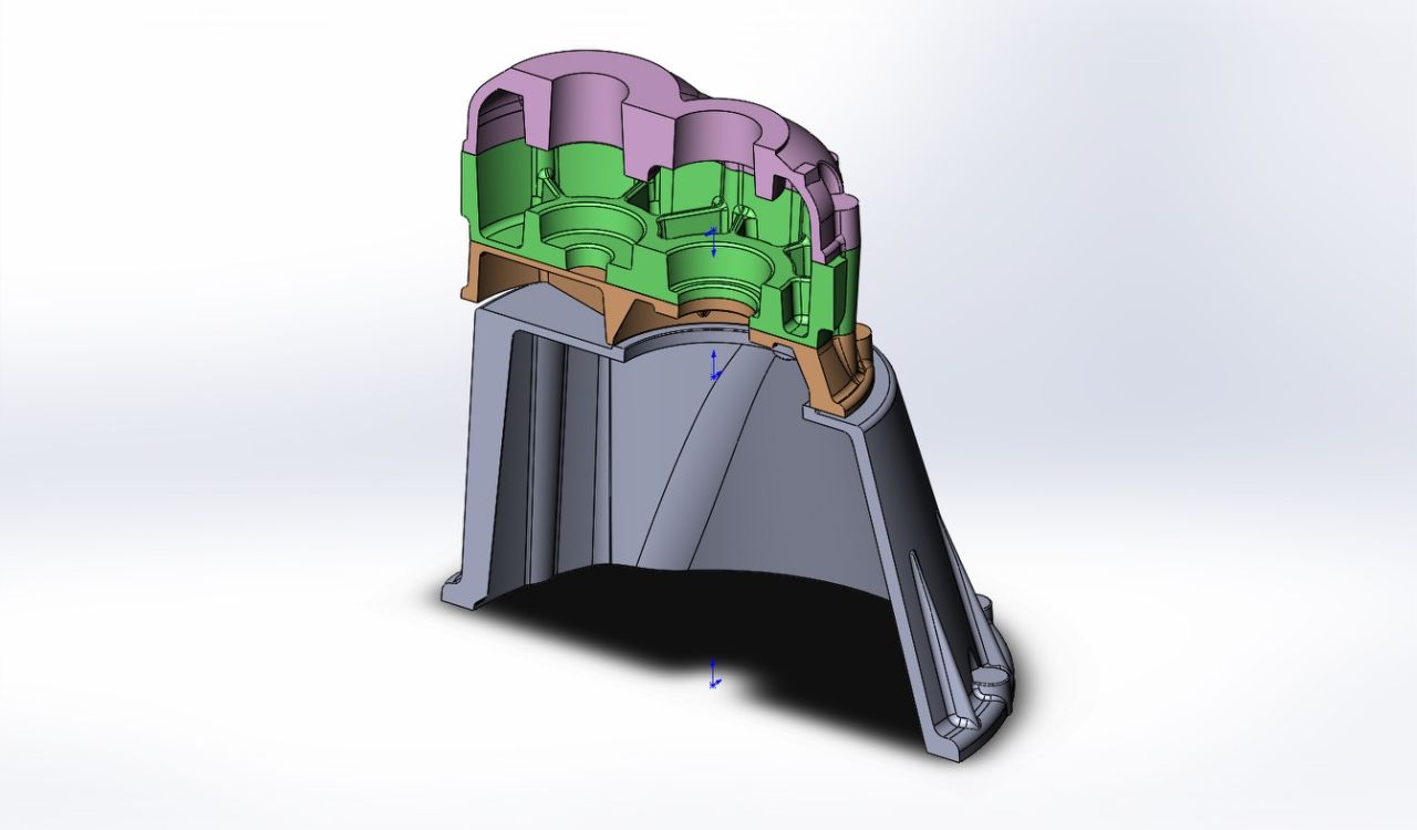

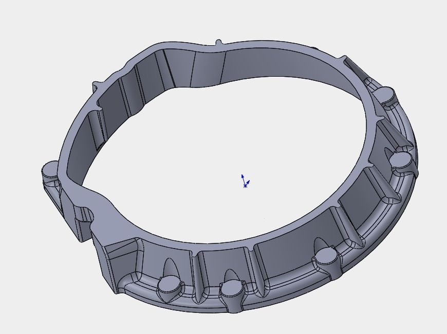

Я Чернову разработал ХОНДА J 35 и выставил здесь чертежи и фотки моделей .
Модели под литьё тоже изготовил Я .
У Чернова случилась амнезия и он на форуме заявил , что Я это украл с компа Чернова картинки .
Все исходники у меня и свою клевету Чернов подтвердить ничем не смог !
Чернов просто ПОДЛЕЦ , интригант и готов обливать грязью любого кто видит его косяки и
выставляет их на всеобщее посмешище .
ОТ этих картинок Чернову крышу понесло .

У меня технический вопрос.
А почему в верхней (сиреневой/лиловой) крышке на картинке с разрезом в изометрии конусность (сужение/расширение) отверстий в другую сторону, а на чертеже (предпоследнем) -- иначе? B размеры (диаметры на выходе), вдруг, где был больше, -- стал меньше?
