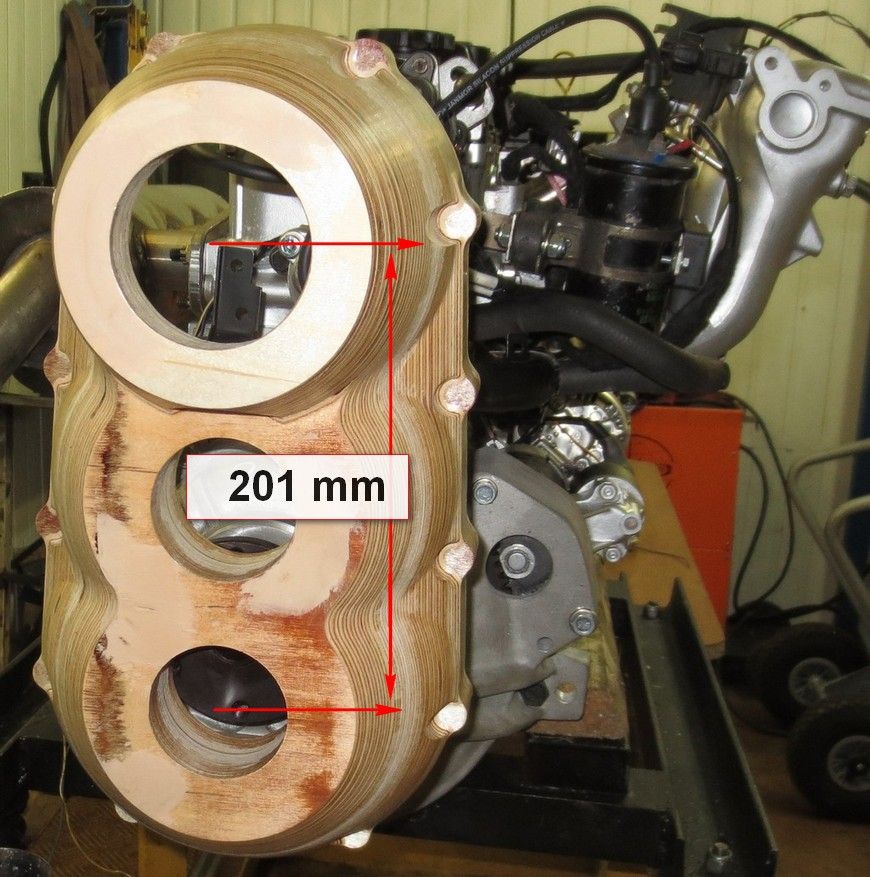

Скажите пожалуйста, есть ли у кого нибудь точные координаты точек крепления коробки относительно центра коленвала? требуются для изготовления плиты под ременный редуктор :)
Maksim_F
Вчера рисовал эти точки в визио да потом на ватмане.  делал по методу пересечения двух окружностей. (построение треугольника по трем известным сторонам)

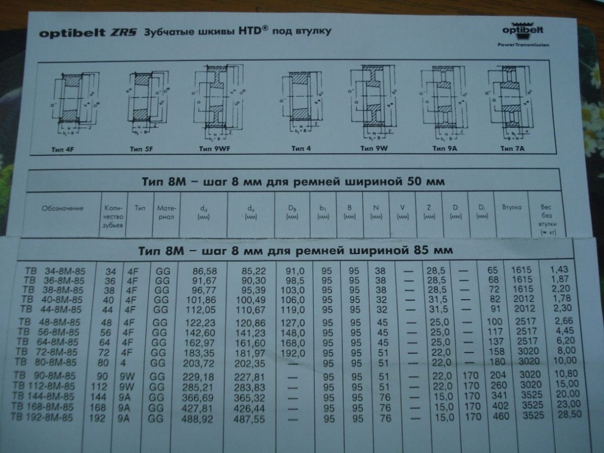

я вот такие планирую заказывать
1.Contitech       HTD     8M CXP III      1600 -85  - 6918 руб.с НДС,
в наличии
/малый шкив-  под втулку нет у производителя только под расточку- HD      под расточку    32-8M85
глухое центровое отверстие, сталь - 2681 руб.с НДС, в наличии.
/большой шкив HDB 64-8M85, SiT 8-10 нед.-   8641 руб.с НДС ( чугун)  , ТВ
2517/35 - 851 руб.с НДС, в наличии

Мой ответ №1264, стандартный шкив под втулку. Они есть в наличии.  Правда у Оптибелта под одну шпонку. И сам шкив для работы с такой втулкой, должен быть более массивным. Если для привода  вездехода, станка, хорошее решение. Правильное. А для авиации, не знаю. Первый ведомый шкив, в пределах рассматриваемых здесь размеров, у меня весил около 3,5 кГ., а сегодняшний - 2,6 кГ. При весе шкива заготовки 7,7 кГ.  Всё зависит от возможностей конкретно каждого из нас. И, естественно, от упоминаемой мной планки, самому себе и поставленной.  :)
Может поведаете до каких толщин можно снимать металл без ущерба.
Olearius
Переходная перемычка на вал , у проточенного оптибелтовского шкива 8 мм лопнула после 10 часов работы на малой и средней мощности.  Появилась вибрация, трещина и потом полностью отделилась с частью перемычки от шкива. Отделилась спокойно, маленький зазор между плитой и шкивом был. Двигатель 80 л.с.  Трансмиссия была без устройства натяжения. Т.е. ремень мог провоцировать не штатные колебания.
Сегодня третий вариант, производитель тот же, мотор тот же, шкивы те же, новые  :), перемычка 12 мм, минимальная толщина наружной втулки шкива - 5 мм. На торце шкива. Но для внутренней  расточки с такой стенкой использовал наружный хомут. Базовая посадка изнутри для расточки. Наружная втулка (с зубьями) делается переменного сечения. В районе перехода на перемычку - 10 мм.  Очень близко к эскизу выше. Новое устройство натяжения. Пока 50 часов наработки. Устройство натяжения, теперь изнутри, между шкивами, на гладком дюралевом ролике. Второй вариант был на штатный зубчатый ролик. Первый вариант натяжного был снаружи.  Надеюсь, теперь шкив понятно просматривается.

Меня интересует,сколько можно убрать с средней части,которая имеет диаметр 110мм, если планируется вал диам.30мм и шпонка 8х8мм,не вижу смысла делать венец и болтовое соединение,если потом придется мастерить соединение вала с фланцем ВВ. это все про ведомый,про ведущий вообще незнаю,толи фланец демпферной муфты на конус со шпонкой садить ,толи шкив.
Olearius
Олег, так это и есть форма шкива под расточку. У меня то же под расточку, см. мой эскиз на миллиметровке. Я его продумывал под расточку по этим готовым шкивам. Размеры стенок есть, материал тот же. Добавь там, срежь здесь, вот тебе и решение.  Они все шкивы делают из однотипных заготовок. Базовых. Это те самые, которые под расточку. Три года назад, я набросал эскизики всех этих шкивов в М1:1, и посмотрел различия. Подумал, прикинул и начал ваять свой первый... затем второй, третий... ;D  Повнимательней и всё получится. Оно всё уже изобретено, только прикинь что брать. Твой шкив, тип 9W  в таблице. Бери размеры, изменяй внутреннюю часть под свой шкив.

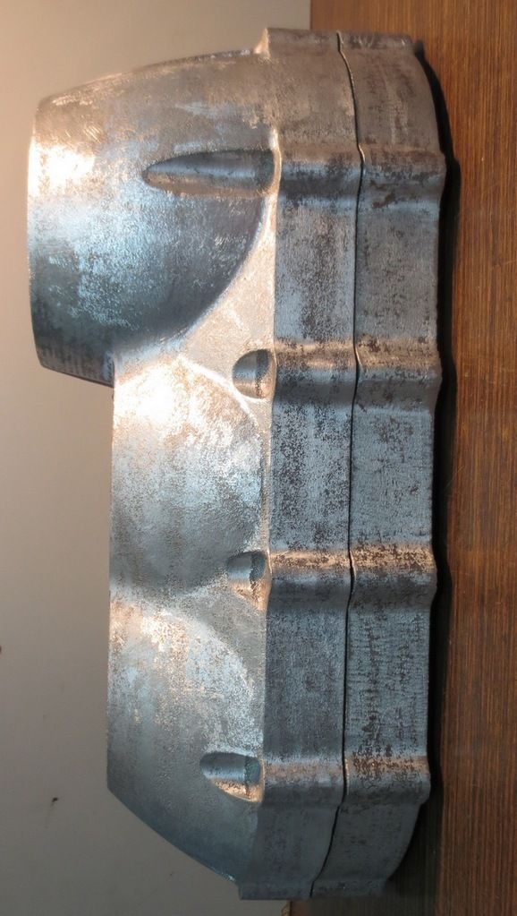

mz
Корпус , расстояние от центра винта до центра коленвала 201 мм .
Габариты  на фоне SUZUKI  J13 .
