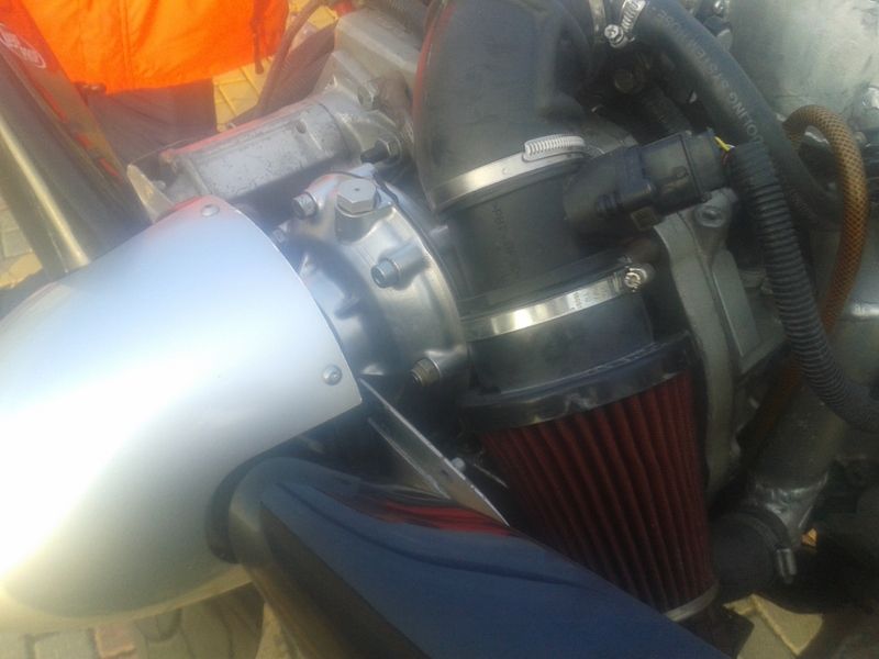

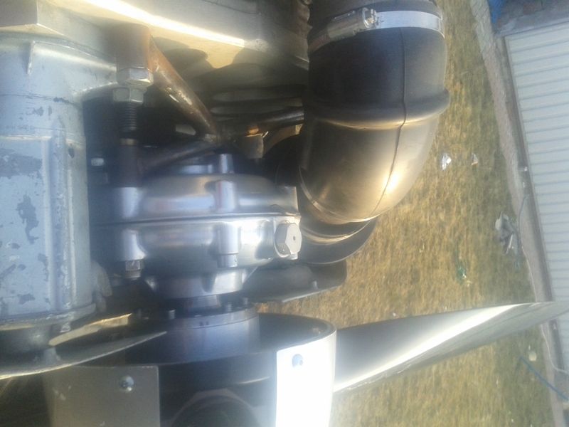

Наш самодельный редуктор отлетал уже около 10 часов    на Субару ЕЖ 18 ( около 120 л.с. )
Температура редуктора после 30 мин полета около 50*С, можно спокойно держать рукой. Зазор на конце лопасти ок. 4мм ( при установке был 3 мм ) . Мы думаем , что это немного притерлись шестерни. Люфта в шпонках под нагрузкой не обнаружено.
