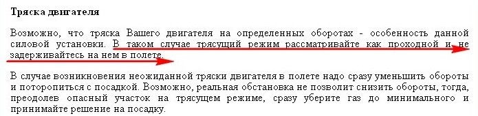

вопрос к пользователям редукторов Чернова. у меня на жолостых слышен явный звук работы шестерн. пары при повышении обор. на 2000 звук исчезает так должно быть или?
Достаточно выяснить физический источник  звукового сопровождения - возможны разные  варианты .
   https://www.youtube.com/watch?v=Td15fzkTfo4
    Эффект показан  на 1 мин. 20 сек .
как раз на это похоже,но как устранить этот эффект?
mz
В этом кино и показан один из вариантов устранения . Устранять такие моменты эт вопрос производителя - здесь опыт нужны и смекалка , а главное мозг подключить .

двигатель 1кr,маховик выточен новый стальной,винт вк-14 по совету Наиля Финишпроп.
Переставьте редуктор на другой мотор и шума не будет на 2000 оборотах.ведь это очевидно,что если на других режимах шума нет,то и редуктор не причина шума-шестерни не меняют своей формы,угла наклона.
так и в машине часто при определенных оборотах возникает вибрация.
Замена маховика на более легкий тоже повлияла на устойчивую работу мотора.Балансировал кто маховик?
У меня на субару такой эффект наблюдается на 3300 оборотах.Просто перехожу этот барьер.
Было,что один цилиндр работал неустойчиво и на малых оборотах стоял прямостук по шестерням.
mz
Здесь надо технически и поэтапно .
1. Снять винт и проверить как измениться звук .
Причина возможно в неравномерной работе мотора и недостаточной массе маховика для таких оборотов .

Это резонансные явления. Шестерни перекладываются с венущей на ведомую поверхность. Если это не рабочий режим, то нагрузки там не велики. Пусть стучит. Главное, чтобы под нагрузкой не шумело.

Попробуйте банально измеить шаг винта.На каких оборотах возникнет стук???
Найти можно только методом исключения:маховик поставить родной,зажигание проверить...
