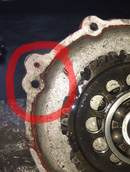

Был установлен на Хонду Д17 в Иркутске год назад.
Меня цинизм поражает. С которым они пишут о только фирменной начинке (подшипники и сальники). А на самом деле ....
Вот не смог пройти мимо откровенного пиzdе#а!
Сильно надеюсь и сомневаюсь, что zlinov на столько не компетентен в продукции Чернова и был кем-то введён в заблуждение ... .
Достаточно взглянуть на фото:
и на глаз увидеть двойную разницу в диаметрах отверстий под болты (ф6) и штифты - ф3мм, которые уже более 10!-ти лет как ф6 !! В чём может убедиться и может подтвердить любой владелец или эксплуатант редуктора Чернова крайних десяти лет выпуска!? Вот как?? Как так можно ... ???

Ну скажем не полный. Хорошо что подняли этот вопрос. Тут просматривается косячёк и эксплуататора.  Да в сборке нет штивтов следовательно не исключена подвижка сочленения о чём говорит элипсность отверстий. Болты не подтягивались хотя наверняка маслице давало отпотину.  Маслице темновато видимо перегревалось возможно по причине малого уровня. нет я не выставляю претензий не кому просто анализирую. Для себя ставлю метку. Мне тоже предстоит испытать на себе редуктор. Правда другой фирмы. Штивт это только на первый взгляд не нужная штука а на самом деле очень важна. Штивт загоняется легкопресовой посадкой и уменьшает вероятность смещения корпусов. Что в свою очередь предохраняет от перекоса валов. Так, что учится, учится, и учится, как завещал великий Ленин. С праздником дорогие товарищи.

Юрий,читайте внимательно.Eagle пишет в коментарии не об отсутствии штифтов,а о том,что уже лет десять как на редукторах мы НЕ СТАВИМ штифты диаметром 3мм.(на фото как раз этот диаметр),а заменили их на диаметр 6мм.Товарищь кулаго попросту ВРЕТ.И это и есть пиzdе#

Если заявления о "отменном качестве" на поверку оказывается подшипниками 34-го не существующего ГПЗ. Да еще самого дешевого варианта с канавками для стопорных колец.
Если уже здесь было написано о самом дешевом герметике и вами это опровергалось. А в реальности это факт.
Если вам да-же жалко купить обычные автомобильные болты. А ставите самые дешевые китайские мебельные.
Если резиновые самые дешевые китайские сальники "выгрызают" канавки на валу. А лишних 0.5$ переплатить "жаба душит".
А вы продолжаете здесь говорить, что это качество самое лучшее. То реальный лжец это вы.

Человек обратился ко мне с просьбой о проведении ремонта. Сказав, что у него поломался редуктор. Сказал, что мой. Я попросил прислать в Вайбер фото.
Посмотрев на картинку сказал, что не мой. Спросил когда он его покупал. Мне было отвечено, что в прошлом году. Мотор Хонда Д17. Десять лет назад у Чернова и в помине не было переходной плиты на этот мотор.
А со штифтами или без, там, что установлено. Мне все равно.
Я только констатирую факт того, что декларируют. И, что при вскрытии на самом деле.
Это редуктор который сделан [highlight]DeadDenne[/highlight] год назад. Наработка не большая.
А еще очень хорошо видно качество работ, в виде самого дешевого красного герметика.
Старых подшипников ГПЗ-34. Провернутых в своих посадках.
Китайских мебельных болтов.
Сальники, которые "нарезали канавки" на выходном валу.
Или сальники жесткие (китайские) или шлифовка вала не делалась как нужно.

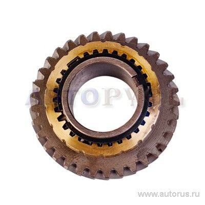

Вот ответьте мне как умудряются изготавливать и продавать например шестерни на КПП ВАЗ.
Вот шестерня 1й передачи , её цена 177 рублей ([highlight]два с половиной доллара)[/highlight] при том что она сложнее и на ней стоит кольцо синхрона. И самое удивительное её качество при большей чем в наших редукторах нагрузке ( крутящий момент она переваривает больший так как является второй ступенью) я не припомню случая разрушения этой шестерни.  :-/

эти шестерни...….изготавливаются …...массово...…...поэтому и цена такая
