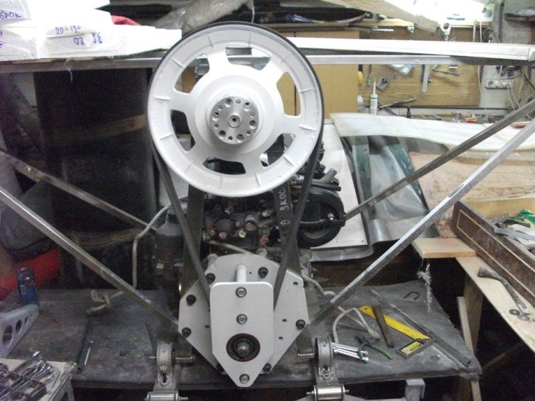

Редуктор отличный! Только вот вопрос, маркировка подшипника на ведущем валу какая?
Для начала поставил ГПЗ. Наши. Для испытаний у меня принцип такой беру не самое лучшее и если в этом варианте получаю хороший результат то рекомендую к исполнению. Пока идут испытания. Как покажет себя пока не знаю.
Обороты колеса автомобиля R 13  при скорости 100 км / час примерно  1000 об/мин.
На АЭРОЛОДКАХ  над проверять - лодка начинает  реально ехать
от 5500 - 6000 оборотов .
Мотор начинает пить бенз.  1.5 литровый   примерно  35 литров в час  при оборотах более 6000 в минуту .
Подшипник нижнего вала   - как только водой вымывает смазку  у закрытого подшипника ( по непонятной причине ) он  меняет цвет  и  АЛЛЕС КАПУТ .
Если кататься  по 30 мин  в день и на оборотах мотора 2500  в минуту  -  отработает  подольше значительно .
Если вжарить  гашетку по полной - сразу попрёт информация  о надёжности  механизма .
Да все там хорошо.Колесо может и на месте стоять.
У подшипника паспортные 6-8тысяч оборотов.
На колесе без особой защиты,соль и не так быстро вымывает.
Красиво все смотрится.Может только плиту чуть "размазать"по массе редуктора(это к креплению)
Причина вполне понятная и это ещё не алес. Алес когда он начинает выть. Чернение идёт по простой причине нагрев но нагрев не критический. Посмотрите процесс воронения нагреть и протереть ветошью смоченной в конопляном масле.  Так вот не только конопля сворачивает мозги на бекрень. Любое масло меняет цвет. Вот и создаётся впечатление начального разрушения.

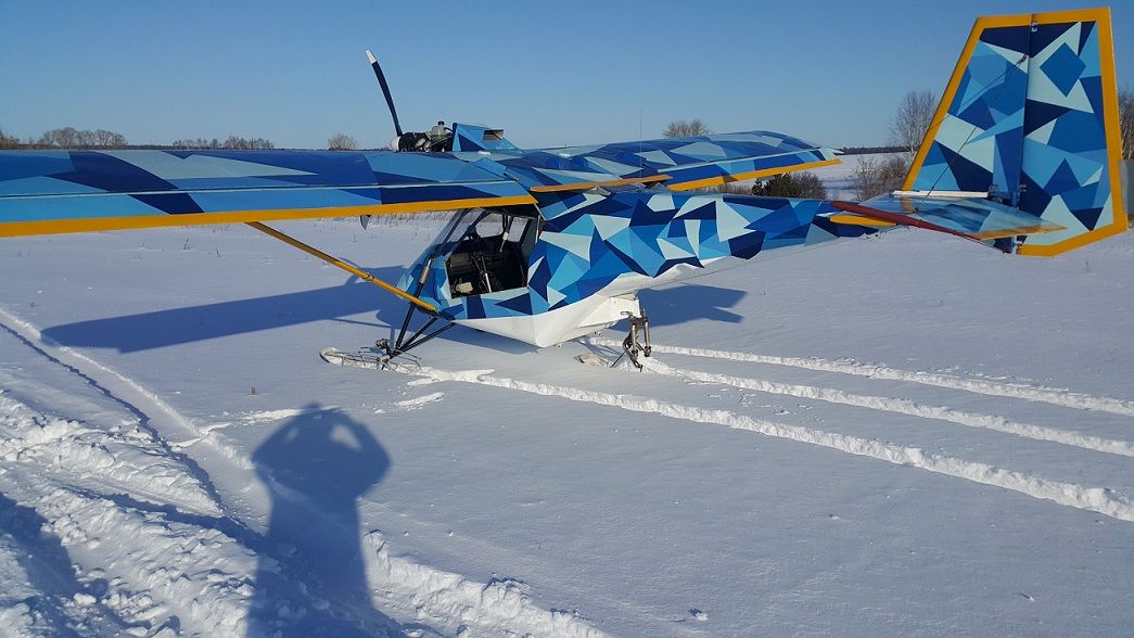

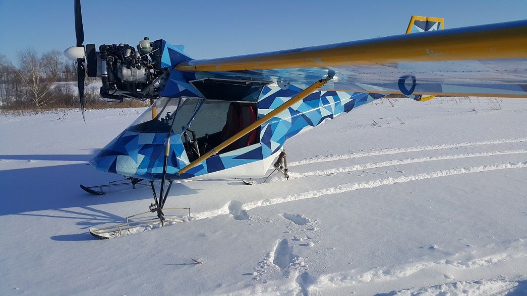

Возобновил испытания за бортом минус 19. Выехал специально
в морозный день посмотреть, как поведёт себя ремень на морозе.
Налёт на текущий момент 16часов.
