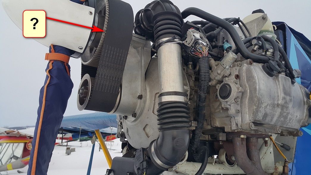

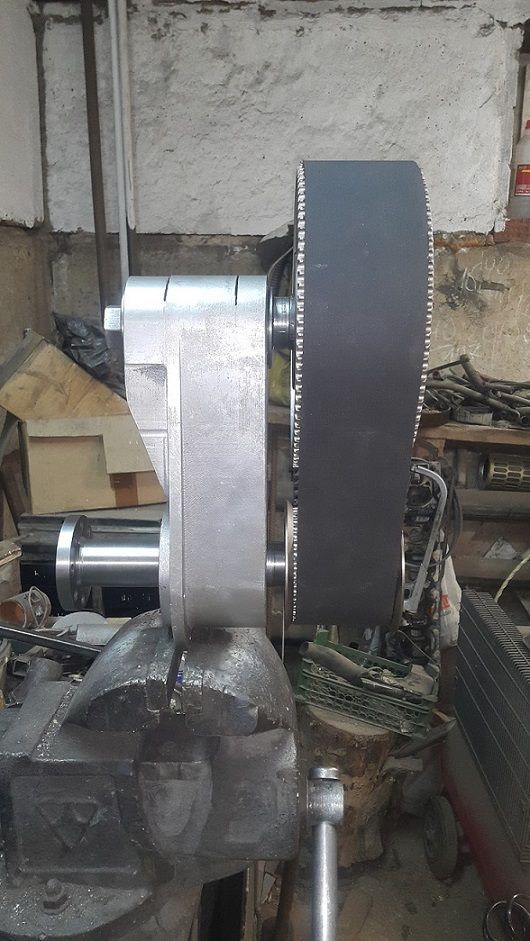

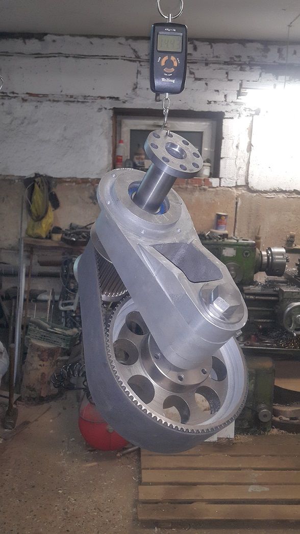

Да я в обще по жизни везучий. Нет худа без добра. Этот случай с подвинул меня к творчеству. И вот сегодня я наконец то закончил подготовительные работы и собрал редуктор. Лидирующий наработал 13 часов. Без замечаний. Сейчас установлю этот. И продолжу испытания с тем же ремнём. В весе немного проигрываю. Но в надёжности думаю нет. К стати крепится он пока будет на плите Кулаги.

Что то сомневает  вас в этом изделии. Конструкция или сама идея ремня в редукторе? Я думаю вы ошибаетесь. Как раз такой редуктор менее опасен. Он контролируемый. Вы перед вылетом всегда можете определить его состояние. А при своевременной замене ремня согласно рекомендаций предотвратить происшествие. Ремни уже давно доказали свою надёжность. Работая в сложнейших условиях в вариаторах. И Робинс давно летает  на ремнях. Просто всё новое всегда рождается с болью. Как мой поликарбонатный 😉.  От отказов не кто не застрахован, а вот вероятность их уменьшить можно.
http://www.reaa.ru/yabbfiles/Attachments/20200204_191600_001.jpg
=14,4 кг ?
https://kasperwing.com/kasperwing-poland/
=pic.6,7... =3:1 , 3 kg , 100 HP
Ну Хенрик нашли с чем сравнивать. Ваши брызгалки на Каспере и полноценный 2.5л Субарик 156лс. Я беру в сравнение Черновский  по моему 9кг без демпфера. бес привода. А тут комплект.

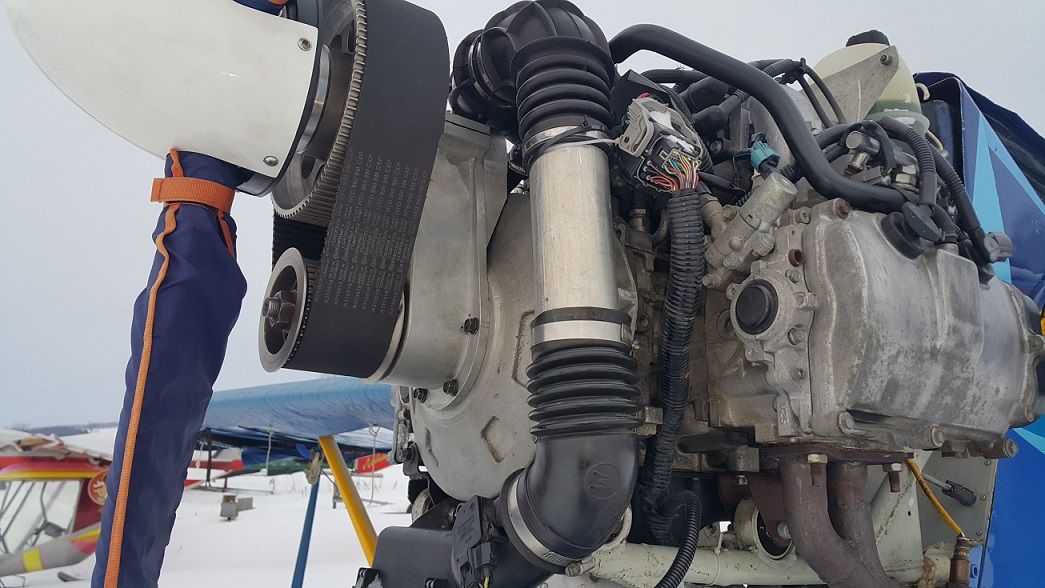

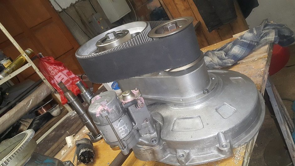

Тут некоторые думают, что я лезу на рынок редукторов. Конкурент. Нет ребята вы меня плохо знаете я не торгаш. Это снова спасательный круг, шуба с барского плеча. Смотрите делайте. На разработки новых идей выделяются миллионы. А я просто раздаю. Вот вчера получил детали а сегодня уже готов к полёту. Немного не успел темнеть начало. Завтра продолжу испытания. Редуктор в принципе облётан налетал 13 часов. Просто вогнал в более цивильный корпус и усовершенствовал процесс изготовления.

 Вопрос :
Ремень стягивает при работе в сторону двигателя ?
Если убрать шайбы  на ведущем шкиве - ремень стянет ?

Нет у меня не куда не сползает если шкивы выполнены качественно и соосно. Здесь я действительно с ориентировал на глазок. И не угадал. Когда запустил ремень идёт строго в ручье не касаясь буртов. Да и если помните раньше были плоские ремни работали на шкивах в обще плоских. и без буртов. Я ещё застал станок который работал от трансмиссии. Лента шла от вала, на расстоянии, метра на 2-2,5.

Литьё черновую обработку сделал сам чистовую отдавал  на производство. Сделали плохо но для эксперимента пойдёт. Валы, экцентриковый сделали хорошо подкалили  до 40ед. размер выдержали. Вал удлинитель терпения не хватило ждать забрал и доделывал сам повезло. На моём станке и получилось хорошо. В общем нормально. Буду наблюдать. Конструкция правильность подхода подтвердила. По подшипникам пока ориентируюсь на опыт эксплуатации. Подшипники ступичные учитывая пробег колёс сотни тысяч думаю ресурс будет не плохой. Есть возможность задействовать маслосистему двигателя не сложно. полости большие подходы удобные. Но пока буду наблюдать. Подшипники не греются совсем. И подшипник молча практически не разрушается. Он сначала начинает греться потом выть. Это контроль. Вы наверное знакомы как воют подшипники в ступицах колёс.

Ну это вы школьникам и рассказывайте. Для меня это не секрет.  Только здесь не лысый ремень а зубчатый. Тем более перекос валов практически исключён. Даже вал удлинитель размещён на двух разнесённых подшипниках. Если с обеих сторон установить сальники а в средину между подшипниками залить масло то подшипники будут в масляной ванне. Но в этом пока не вижу необходимости.
Да и ещё для особо грамотных.
Ремень армированный  и бочку не примет. Налетал 13 часов постоянно следя за вытяжкой, вытяжки нуль.
