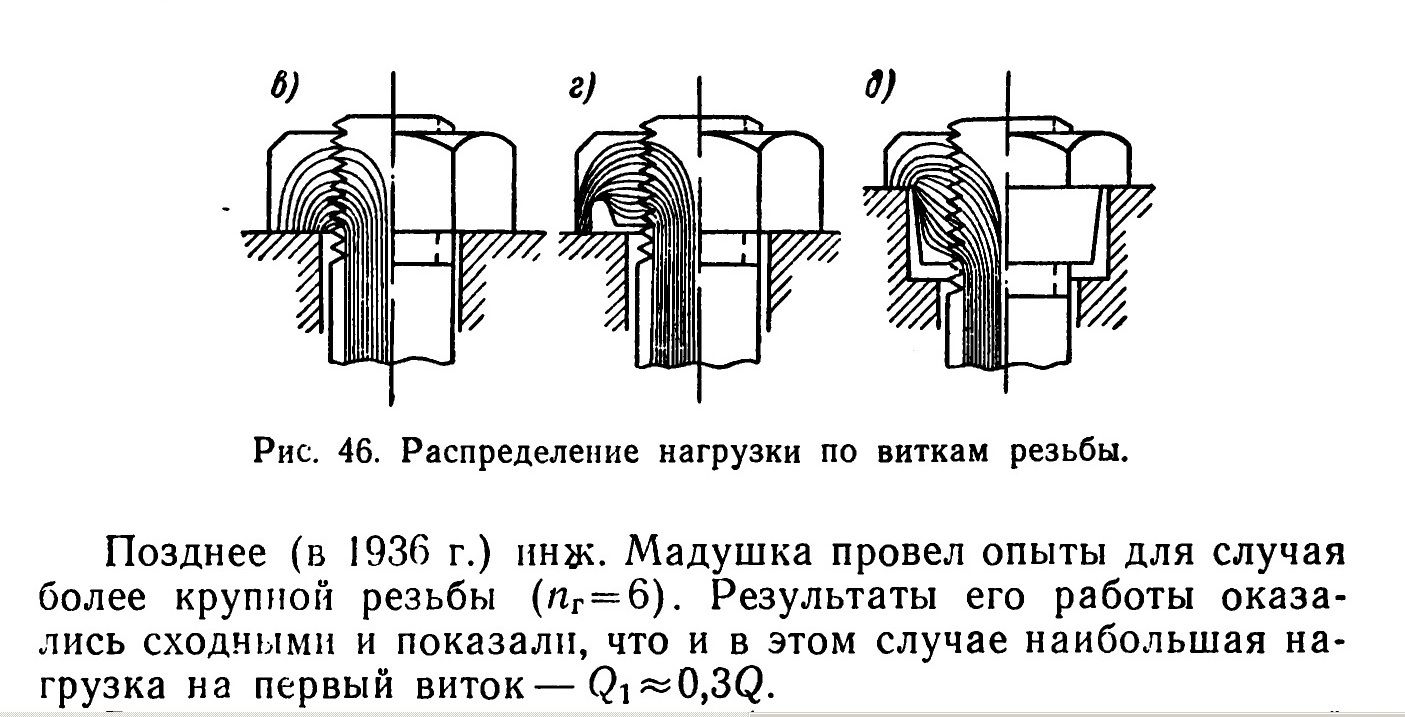

    143,3 КБ · Просмотры: 278
Подобные картинки, только больше и для разных резьбовых крепежей, есть и в "Деталях машин" Решетова, и в "Основах конструирования" Орлова.
    143,3 КБ · Просмотры: 356
