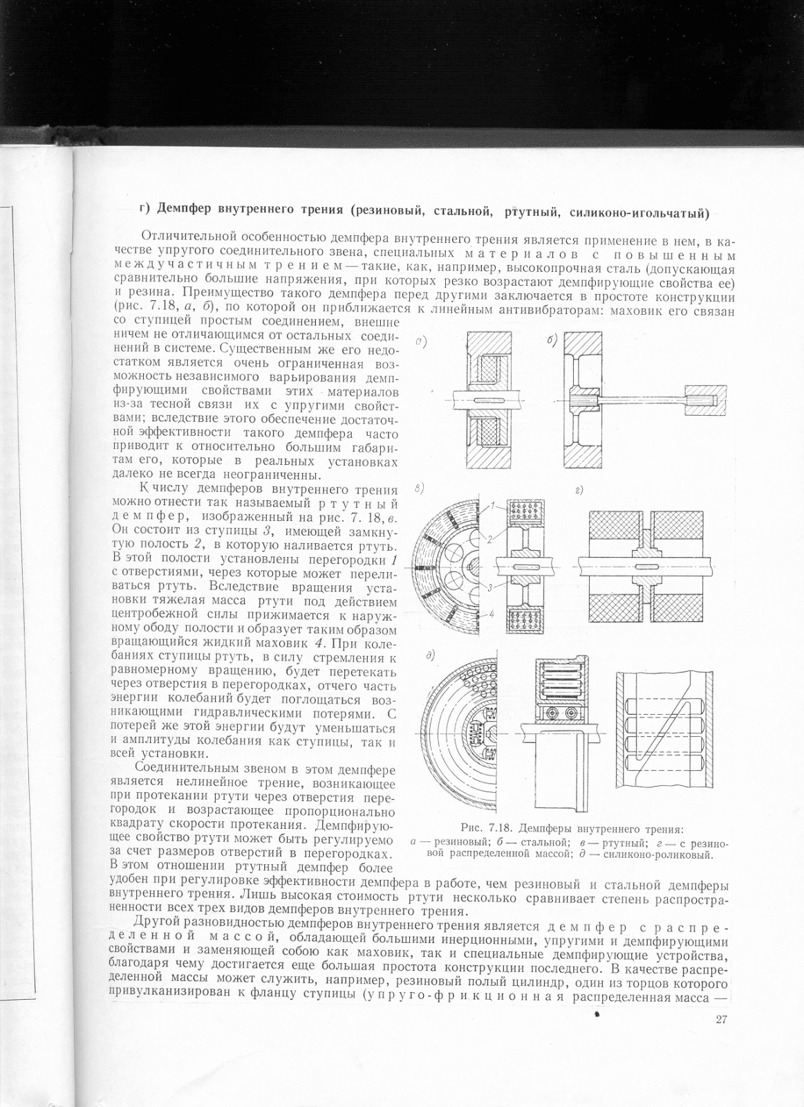

ПрА устранение резонанса демпфером :

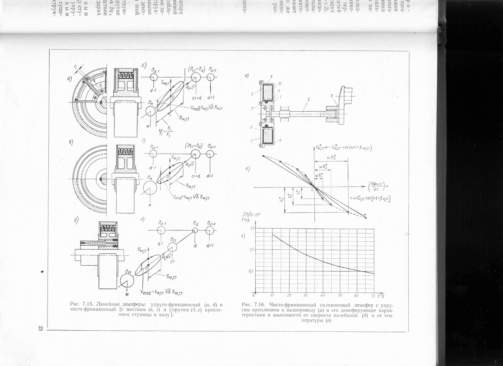

Демпфер в системе двигателя настраивается на резонансную гармонику крутильных колебаний . Его эффективность , как правило , определяют экспериментальными исследованиями крутильных колебаний системы .

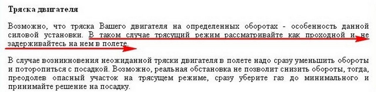

Или любая железяка + пропеллер прикрученные к двигателю элементарно поймают резонанс и в авиации это называется - ПРОХОДНЫЕ ОБОРОТЫ .

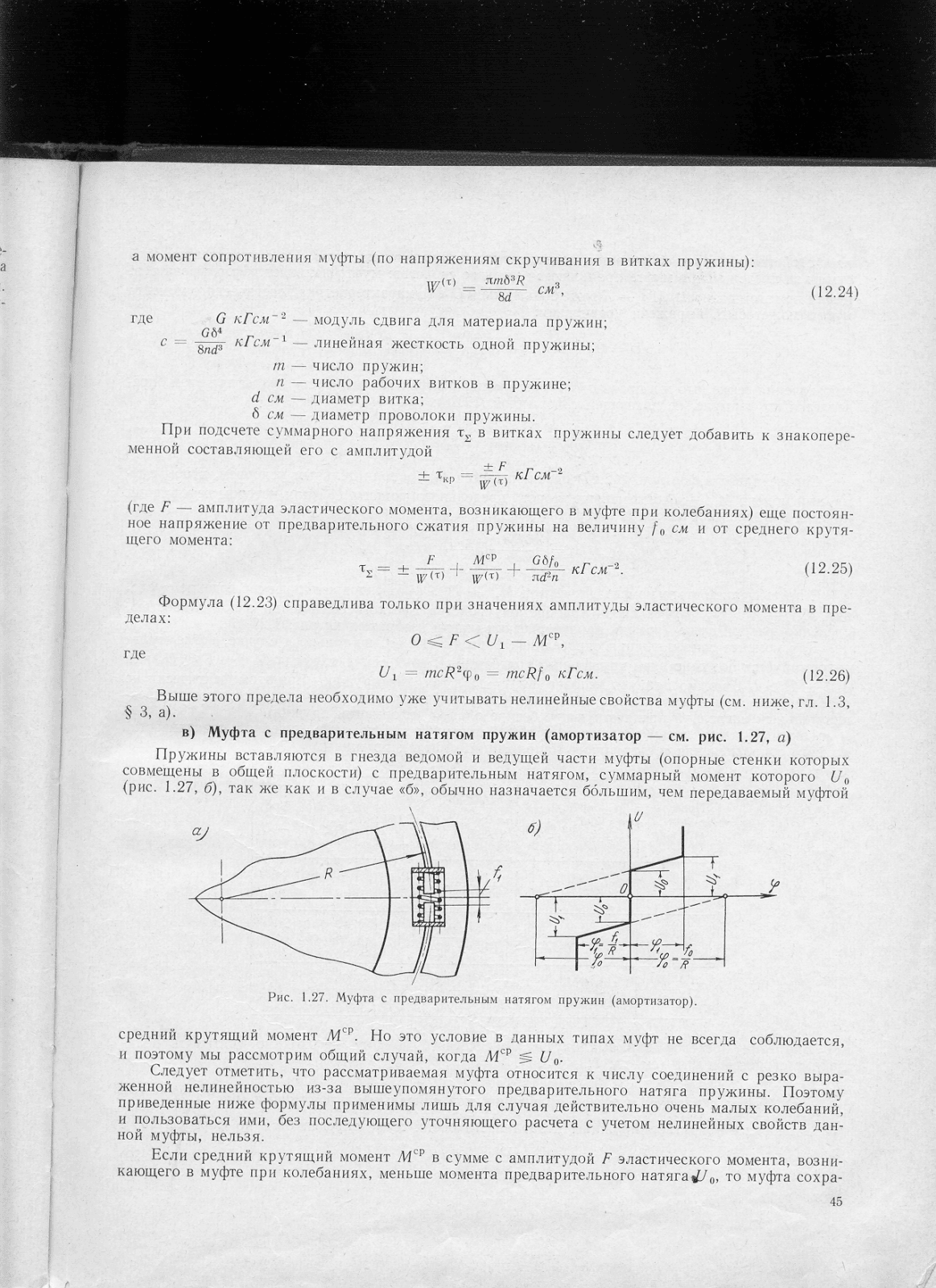

Муфта имеет большую податливость (маленькую жёсткость), что позволяет развязать двигатель и приводимое устройство по переменному моменту. Тогда приводимое устройство, его валы и шестерни, можно будет рассчитывать только на передачу среднего крутящего момента.

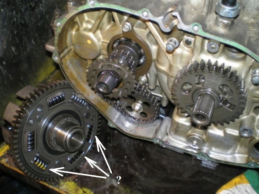

Можно ли считать таким демпфером, пружины под корзиной сцепления, указанные стрелками на фото?
Я бы не стал. Поскольку это нелинейная пружинная муфта.
А вот демпфер
В конструкции автомобтльных двигателей малой размерности, применяют резиновые демпферы

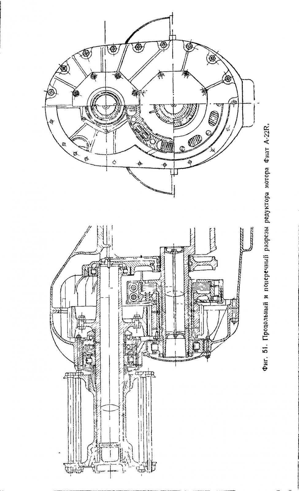

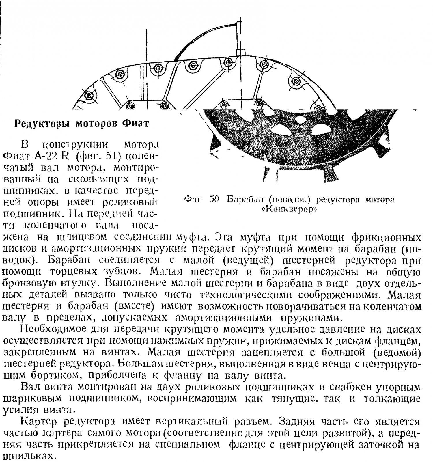

В книге Терских, показанное устройство называется муфтой. В описании редуктора Фиат, это тоже муфта.
Почему Вы называете муфту демпфером?
