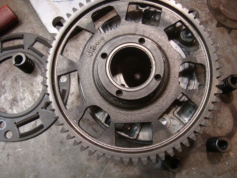

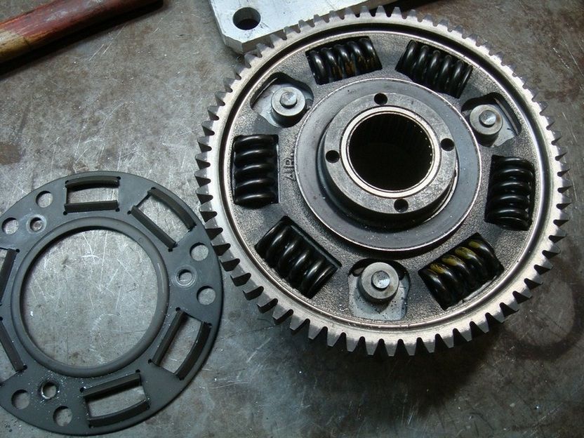

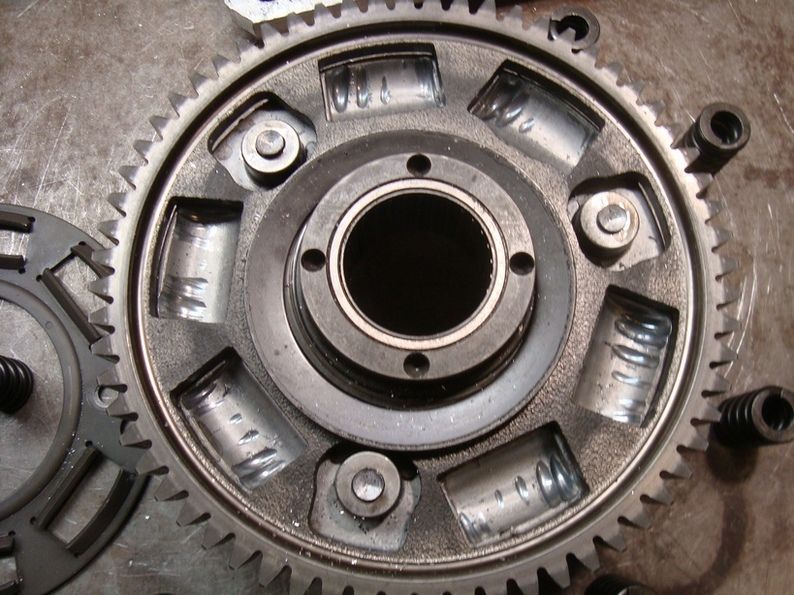

Спасибо.Я бы не стал. Поскольку это нелинейная пружинная муфта.
Т.е., как я понял из приведённых формул, данная муфта является "гасителем" переходных процессов, возникающих при переключении передач.
Или по простому, муфта сглаживает колебания возникающие на границе в момент полного контакта колодок сцепления. И никаким образом не является демпфером возможных неравномерных колебаний при неравномерном сгорании смеси в цилиндрах двигателя. Т.е при удалении всего сцепления из двигателя и использовании лишь одной, постоянно включенной передачи, данная муфта может быть демонтирована.
Я не заблудился в формулах приведённых выше? 🙂 Пружинную муфту вместе с сцеплением, удаляем? Или ...
