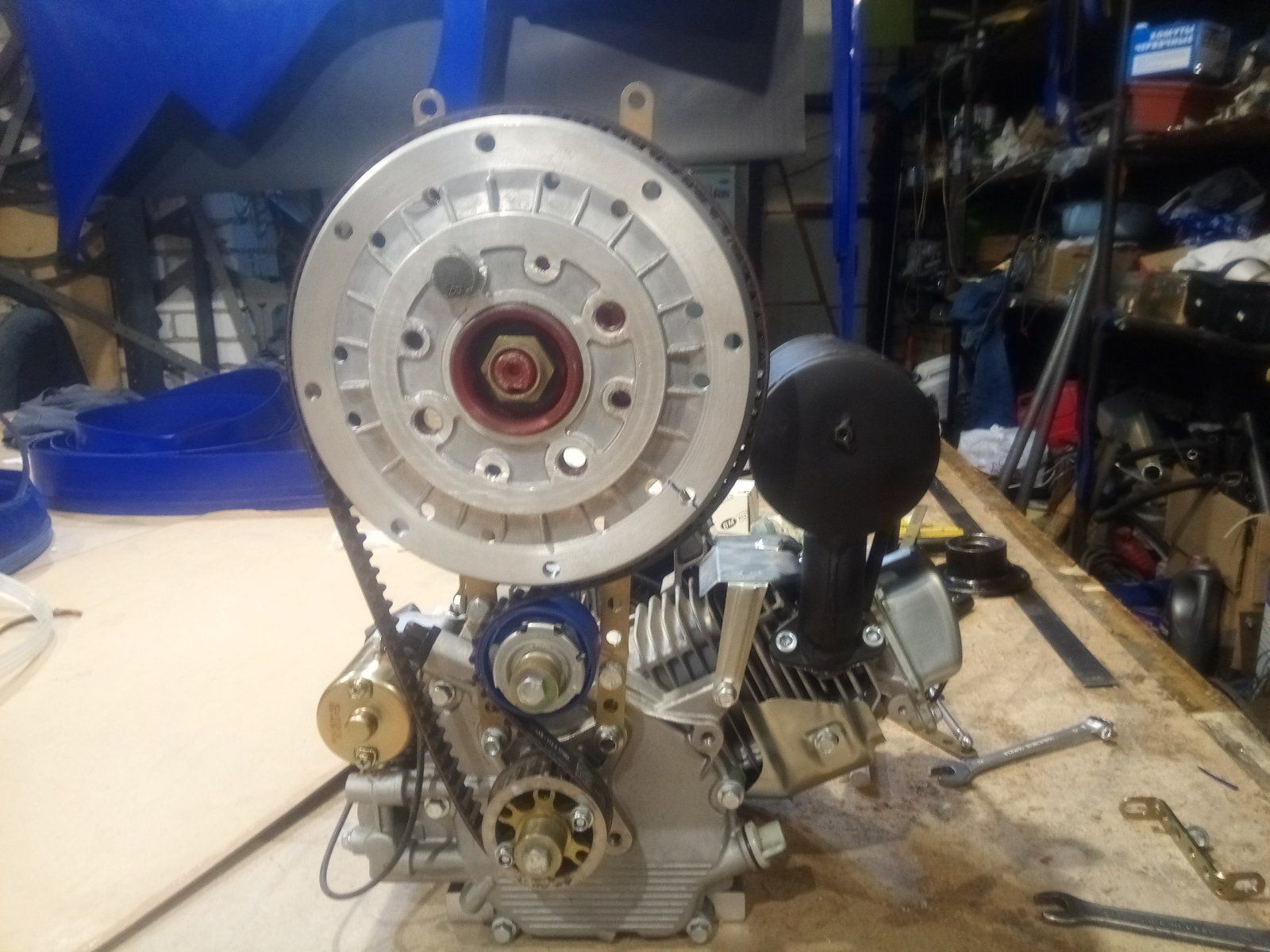

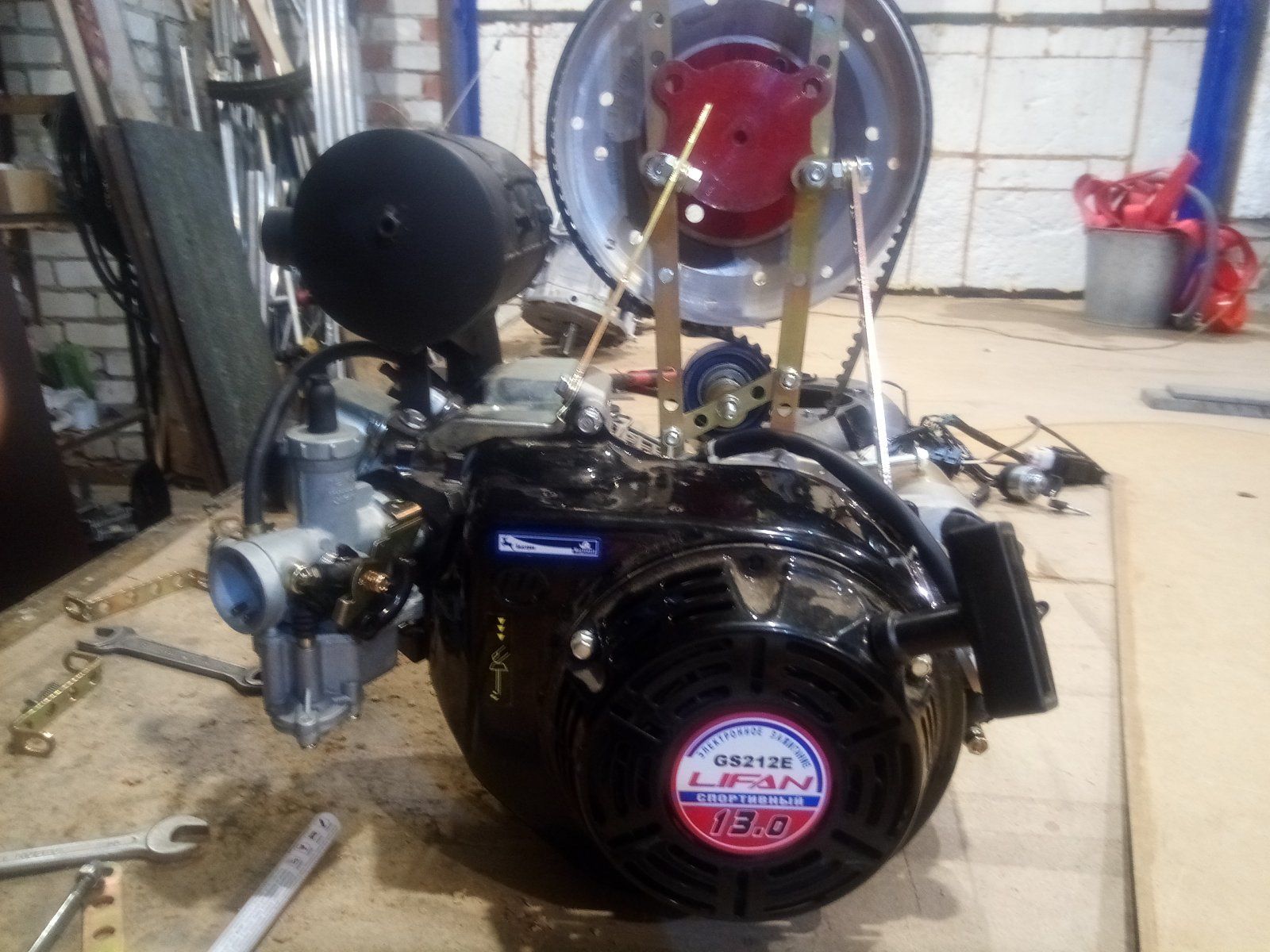

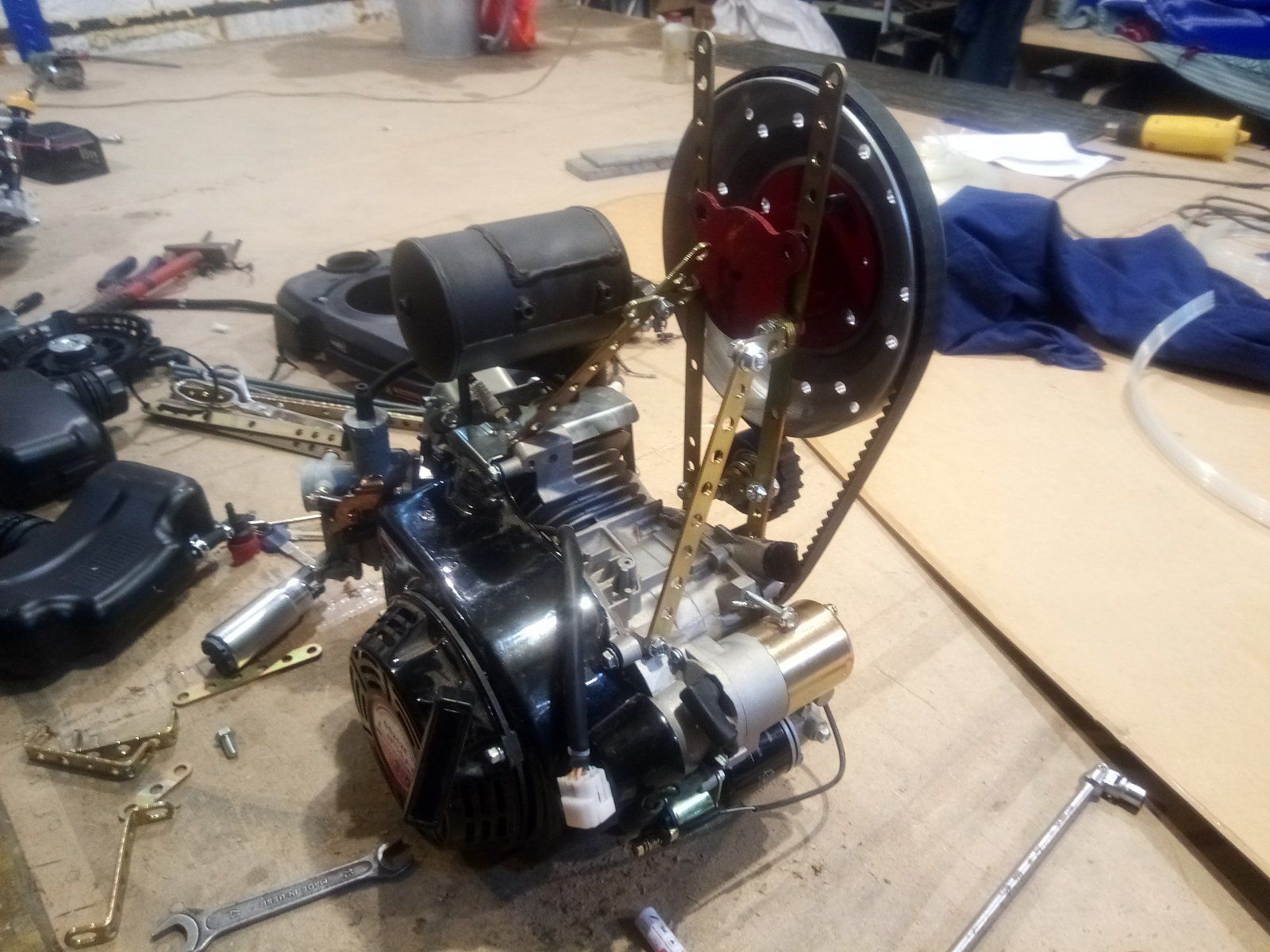

Захотелось мне ещё один вариант ременного редуктора. На мотор 13лс при 5800. Как предположил один из здешних писателей, станков у меня нет. А как оказалось, их и не надо. Я же не станочник, не сварщик, и не слесарь с болгаркой.
Сижу вот, рисую и считаю.
