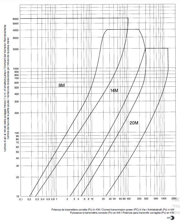

Народ, не спорьте. У зубчатого ремня, подбор по нескольким параметрам. Это комплекс. Поэтому и придумали компьютерные программы.
Формула, есть выражение, учитывающее несколько параметров и их взаимодействие. А толщина ...члена, совершенно не влияет на умение пользоваться им правильно и по назначению. 😆
Извиняюсь за прозу, но не хотелось бы превратить ветку в стендовые испытания ременной трансмиссии на бумаге 🙂
Износ ремня, прежде всего зависит от умения правильно найти ему практическое применение. И апосля, проверить себя, а правильно ли нашёл?
Передаваемый момент, обороты, и т.д. это толщина члена... А она, в свою очередь...см. выше 🤣
Но каждый имеет право высказывать свои мысли. Я просто высказал свои. Надо крутить, смотреть, думать и опять крутить.

Это где такие таблицы?
Для каких ремней?
У любого производителя.
Это не таблица, это график.
Таблица, это такие клеточки с цифрами.
Из графика кстати видно, что при уменьшении частоты вращения, передаваемая мощность уменьшается.
Пример, для ремня 8М.
100 об/мин, 2кВт
10 об/мин, 0,2кВт
С уменьшением оборотов - автоматом уменьшается и тяга винта , а следовательно и передаваемая моща .
Есть вариант сравнения работы механизмов - практический опыт эксплуатации .
Например : ремень на сверлилке на малых оборотах живёт значительно дольше .
На шкивах большего диаметра медленнее изнашивается профиль зуба , а изношенный профиль тож начинает жрать ремень .
100 об/мин, 2кВт
10 об/мин, 0,2кВт
Ну это и естественно в принципе для двигателей. А при увеличении оборотов мощность увеличивается.
П.С. есть редуктора ременные с профилем 8м до 600 л.с. для авто двс. Найдёте такой ремень? А он есть!
Вами приведенный график, не касается двигателей.
Ну а чего же тогда? Я ведь не уточнил каких.
Для чего Вы рассматриваете 10 - 100 об/мин. Где такие обороты применяються. Если надо что то перетянуть берите канат.
