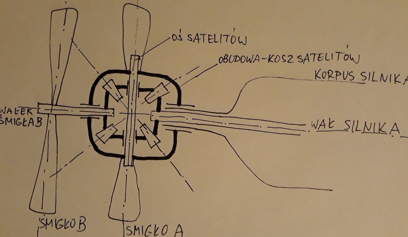

Мне кажется, что к правом пропеллеру прикладывается крутящий момент в 2 раза больший чем к левому.
Поправьте если ошибаюсь.

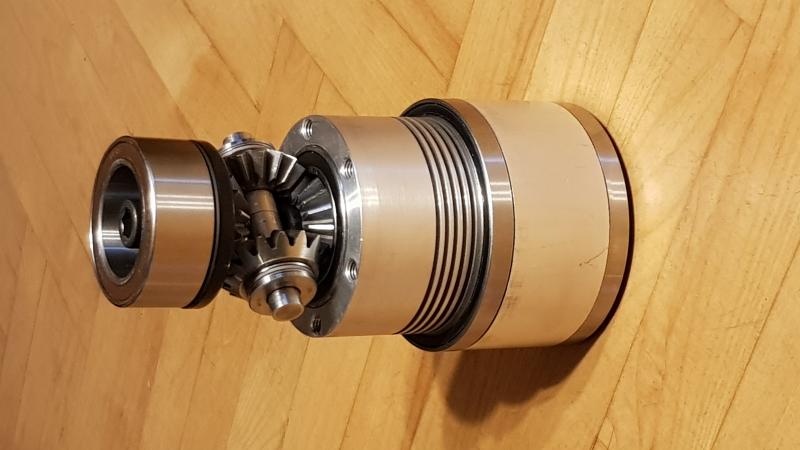

henryk ,у вашего редуктора , шестерни-сателлиты на подшипниках скольжения вращаются?
Какая уже наработка в часах?

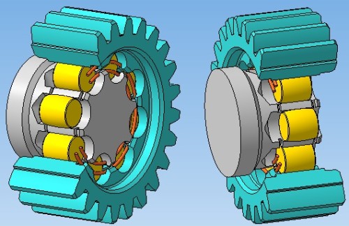

...но и в мелкосерийном и даже штучном производстве такую конструкцию нетрудно реализовать. В этом я убедился на собственном опыте. Для ее изготовления была применен следующий прием. Шестерня с цилиндрической расточкой была напрессована на вал с небольшим натягом. По окружности сопряжения были засверлены отверстия. После распрессовки соединения диаметр расточки в шестерне был увеличен на 2 мм и на обеих деталях были нарезаны канавки под стопорные кольца. Это, конечно, грубая технология (не было ни термической, ни финишной обработки шлицев). Однако шестерня работала нормально и 100-процентное пятно контакта в зацеплении обеспечивалось. Если бочкообразные ролики ставить не в малую шестерню, а в зубчатое колесо или в шестерню большего диаметра, то отверстия можно сверлить напроход и затем обработать разверткой. Сайт "Правильное машиностроение"

Это промежуточная.
А на какую мощность расчитан редуктор с этой промежуточной при ширине венца 31 мм?
Упорный (осевой)-возможно. Игольчатые, что ли?
=да!

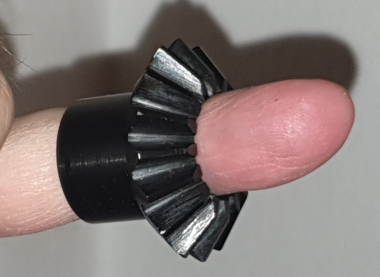

-я в свём редукторе применил двойные/косые шариковые (проще и дешевле !)
ЗЫ=Богдан гонял свой редуктор (с дымом) на больших оборотах
десятки часов,без следов износа и нагрева...
-первый экземпляр на саттелитах скольжения притёрся через пару минут=оба винта стали незаметно вращаться в одну стороку !
Да, любопытная задачка! Тоже не сразу понял почему в 3 раза редукция, но все-таки въехал. Теперь этот момент.
Думается, что хоть момент на первый винт поступает в два раза больший, но он как бы делиться этим моментом со вторым винтом, поскольку именно через него второй винт и питается моментом. В итоге винты должны крутиться вроде как с одинаковыми скоростями (при равных сопротивлениях).
