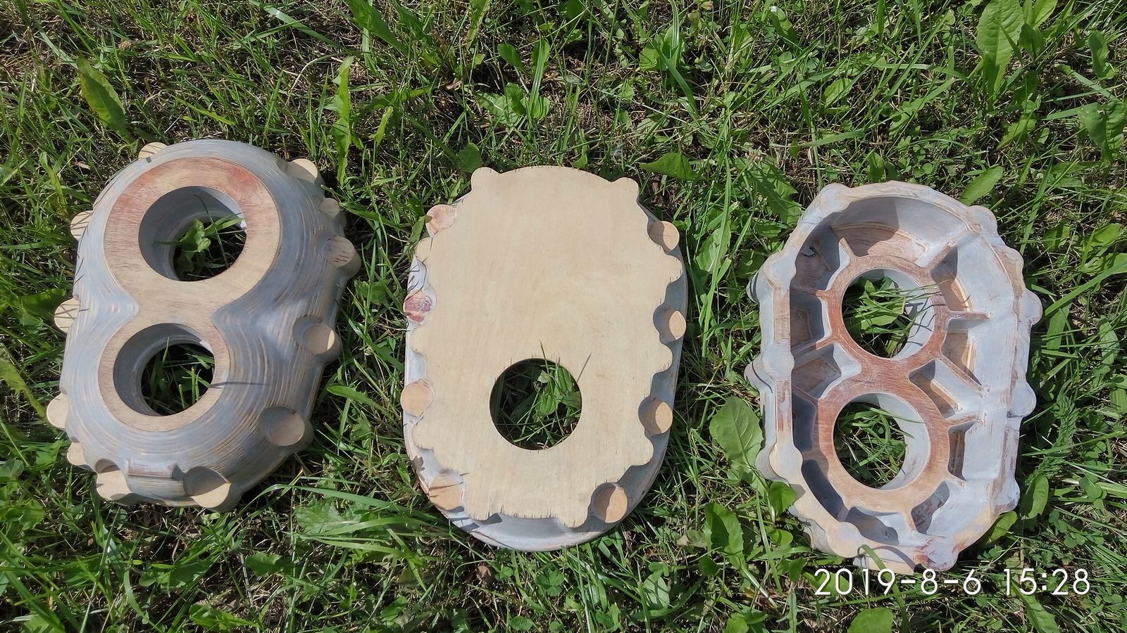

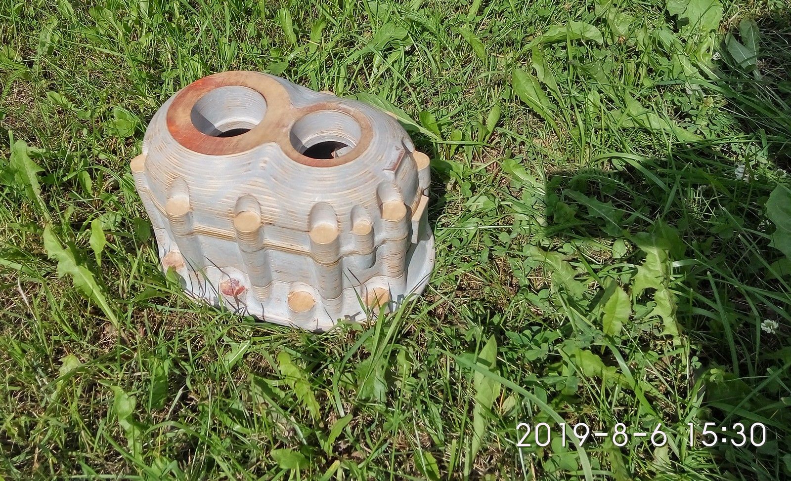

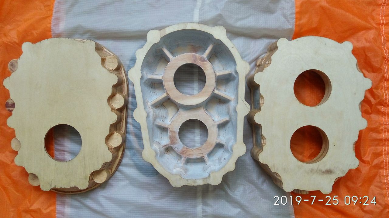

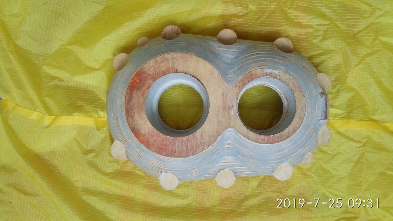

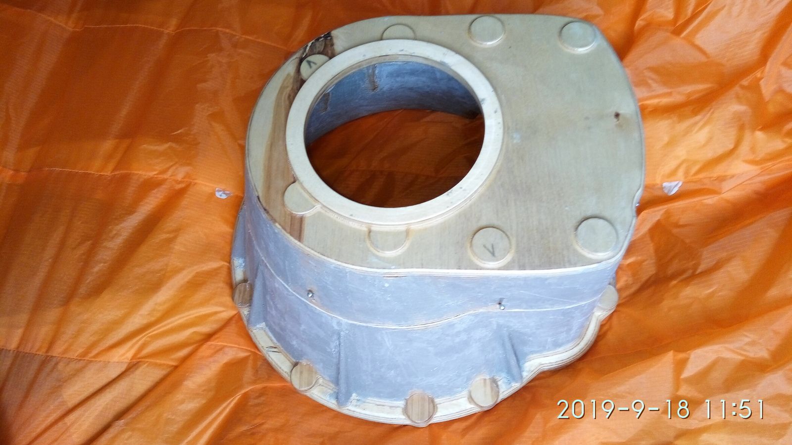

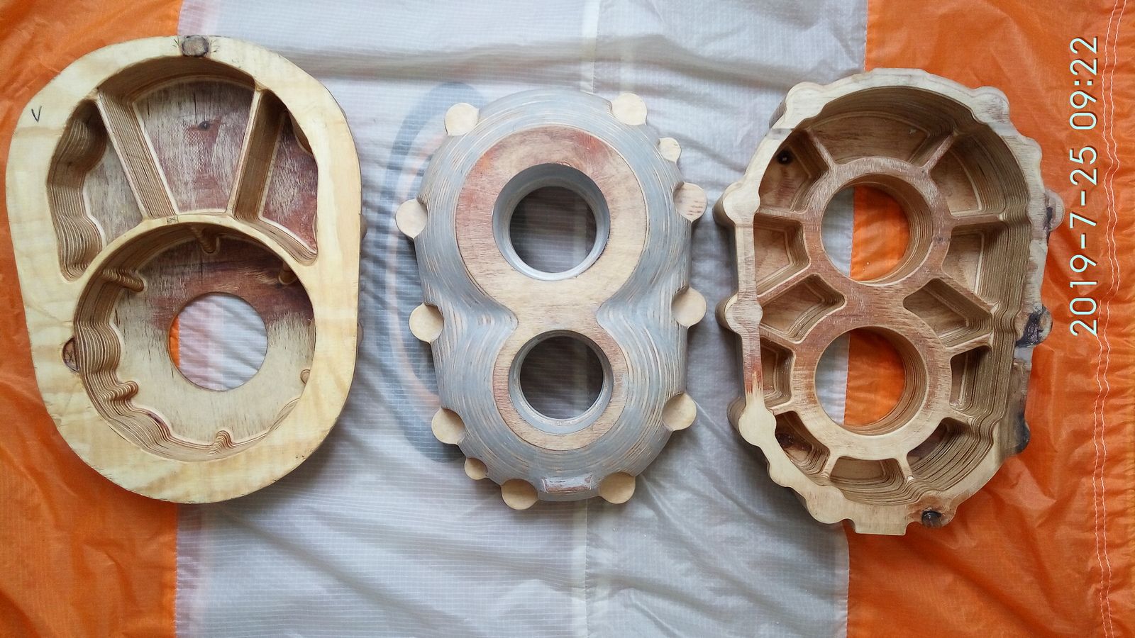

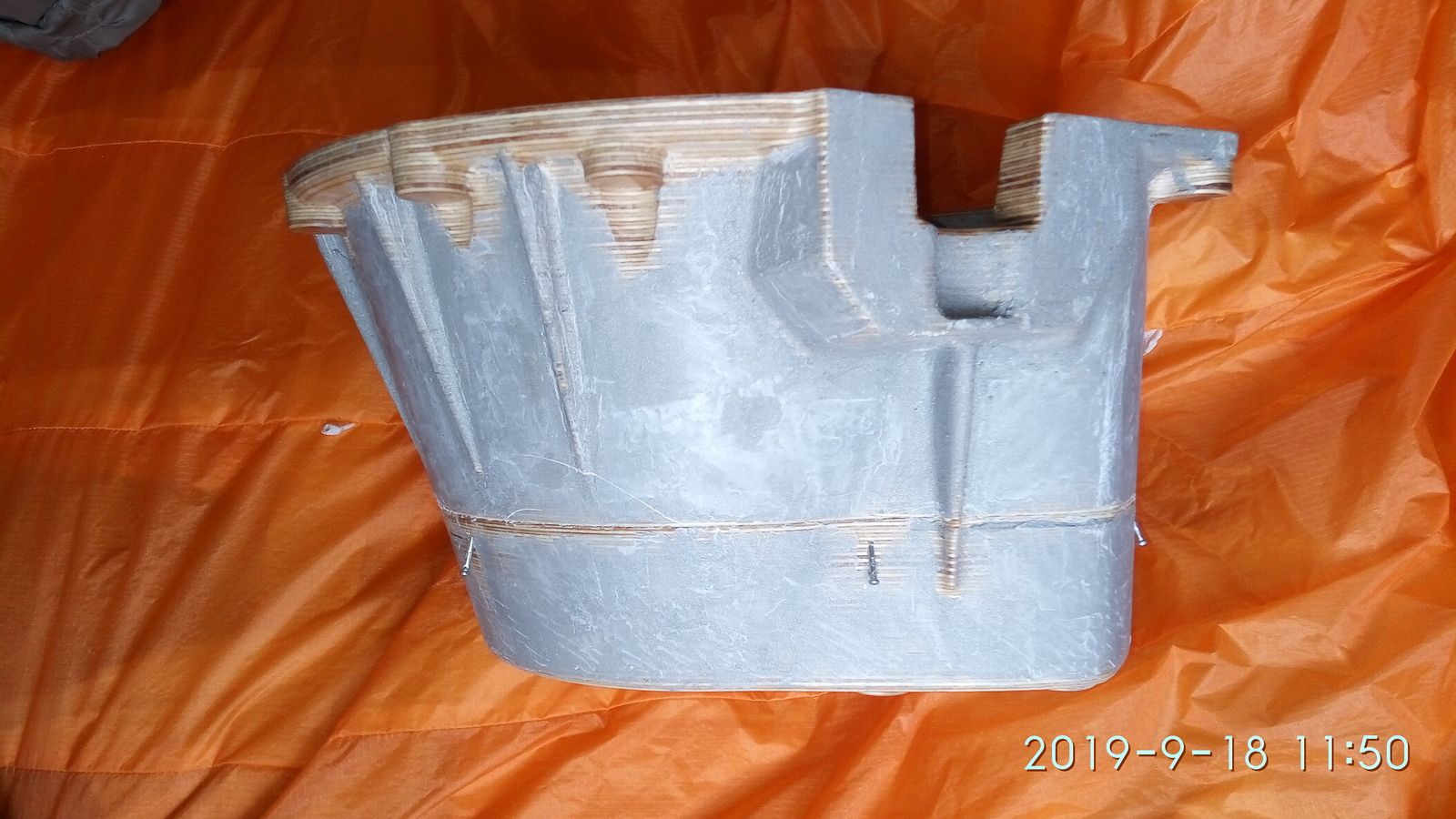

Уточняю для тех кто не понял :
Чертежи редуктора и модели ХОНДА J 35 нарисовал и изготовил Я .
Все исходники чертежей редуктора и плиты ХОНДА J 35 есть только у меня .
Все модели плиты и трёх частей редуктора изготовил тоже Я .
Мои модели элементарно отличить от тех которые делали Чернову другие люди -
на моих моделях идеальная чистота поверхность и геометрия .
На всех фотках есть число , год и время . Таких пошаговых фотографий изготовления у меня нимерено .

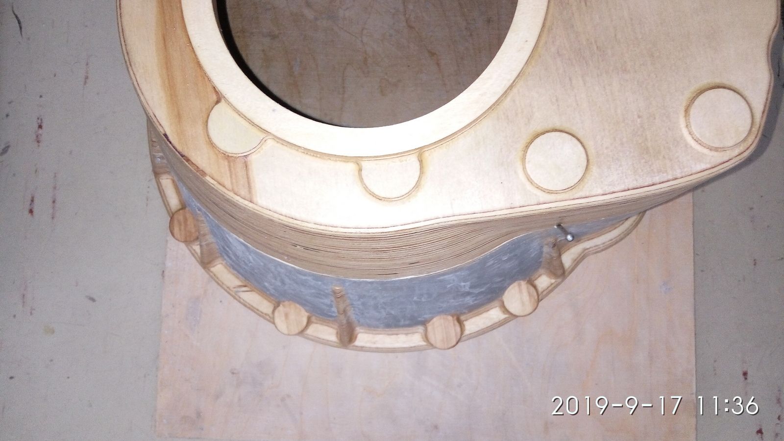

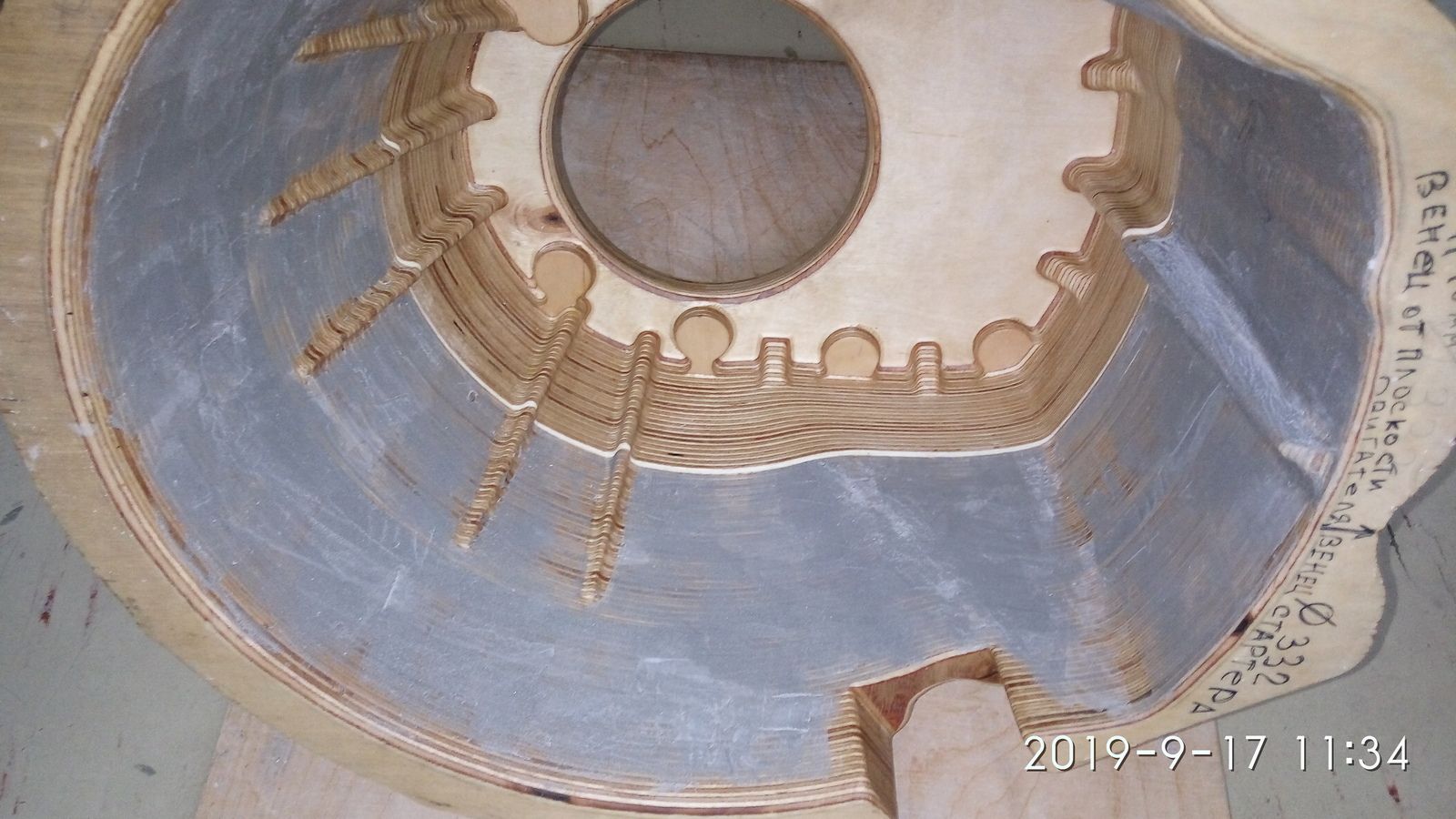

Чернов , не надо так переживать - все исходники корпусов только у меня на ХОНДУ J 35.
Выставь исходники - если понимаешь , что это такое .
У меня такой подробный фотоальбом по изготовлению редуктора и моделей , что ты даж не
представляешь . Фотки сделаны с телефона и на всех дата и время .
От этой хонды у меня ешё полбанки шпакли полузасохшей гдет валяется .
Могу подробно расписать принцип построения модели и почему корпус редуктора формуется из трёх моделей .
И крепление редуктора к плите на всю плоскость ты не применял никогда за 25 лет .

Саня , фотки на фоне моего параплана сделаны .
Высший
Camus в том , что моделям не потребовалось никаких доработок и допилов - как это обычно
было с твоими шедеврами .

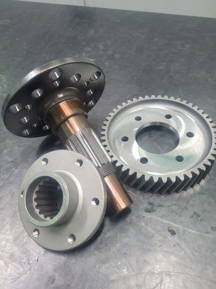

В своей конструкции редуктора так же есть разьемное соединение полого вала и шестерни, ограниченное диаметром подшипника.
Вариант - шпоночное соединение. Две шпонки меньшего размера.
Вариант - шлицевое соединение, совместно с цилиндрической центровкой.
Вариант - шлицевое соединение, центровка по внешнему диаметру.
Вариант - разжимная втулка, KLDA или KLEE.
с обсуждения посадки шестерни на шлиц
Я не сильно в теме, но не понимаю, почему посадка должна быть на шлицы? Есть до шлицов цилиндрическая, либо коническая часть, почему не посадить на неё, а шлицы использовать ИСКЛЮЧИТЕЛЬНО для передачи момента?
Я тоже не понимаю как можно обеспечить точность посадки шестерни изготовленной с точностью 0.02 мм
на шлиц который после протяжки и термички имеет точность 0.3 мм ?
Шлицы прессуются с натягом и при запрессовке аж стружка иногда осыпается .
Никто не понимает , как Чернову удалось при таком варианте сборки получить точность при которой
шестерня будет катится в паре без биений ?
При точности посадки 0.3 мм - шлифовка зуба вааще бесполезная операция .
Чернов схему сопряжения и объяснений как ему удалось сделать такую посадку без биения шестерни не выставляет .
Все банально просто.Госпредприятие.Однажды азот случайно не пустили в камеру.потом температуру дали 540 и отпустили детали.И так не только у меня.Заводу вал длиной 1800мм запороли. Шестерни через раз шли банально без азота.
Но на дельте шестерни работали без проблем,а вот на лодке,где постоянно газ в пол-проблема.Необходима сталь на удар
Сколько лет госпредприятие гнали такую халтуру с азотом и сколько потребителей получили бракованные редукторы ?
Сколько часов с удачным азотированием выхаживал редуктор такой на аэролодке ?
А Вам с того что?
Тема про виды и разрезы редукторов, а не про схемы Чернова.
Чернов сам выставил фотки и расписывает техпроцесс , пишет , что шестерни шлифутся с точностью до соток .
Дальше он выставляет картинки вала , шестерни и шлицевой втулки на которых всё это собирает .
Точность шлицов без шлифовки никакая , а после термички ещё жуже .
Точность посадки шлифованной шестерни через шлицы с биением 0.3 мм - эт высший уровень допусков и посадок .
Контакт зубьев при обкатке шестерней будет с биением 0.3 мм - такой вариант сопряжения в машиностроении
называется технологический брак .
Как Чернов центрирует шестерни по таким шлицам - ответа нет ! Схемы сопряжений и на чём центрируется посадка -
тоже нет .
