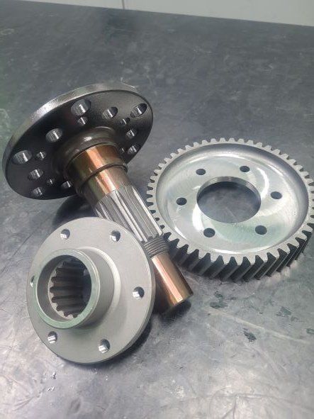

Я показываю как я делаю. И если я дал фото вала,промежуточного фланца и шестерни,то это мое понимание сопряжения.А сколько этапов обработки проходит каждая деталь-это моя собственность. Я заинтересован в качестве больше заказчика.Потому что даю гарантию и наращиваю объемы производства.
Я тоже не понимаю как можно обеспечить точность посадки шестерни изготовленной с точностью 0.02 мм
на шлиц который после протяжки и термички имеет точность 0.3 мм ?
Шлицы прессуются с натягом и при запрессовке аж стружка иногда осыпается .
Никто не понимает , как Чернову удалось при таком варианте сборки получить точность при которой
шестерня будет катится в паре без биений ?
При точности посадки 0.3 мм - шлифовка зуба вааще бесполезная операция .
Чернов схему сопряжения и объяснений как ему удалось сделать такую посадку без биения шестерни не выставляет .

1. Шлиц нарезается фрезой с допуском под термообработку и шлифовку - это технологически
промежуточная черновая операция .
2 . Сборка шлица на вал выполнена с натягом - чтоб он не люфтил при провороте в руках у потребителя .
3. При запрессовке с натягом от шлицов осыпается пыль или стружка которая получилась после чистоты
обработки фрезой .
4 . Геометрию шлицов на валу и втулке коробит после термообработки .
Этот вопрос в машиностроении с точностью посадки на шлиц давно решён и применяется финишная операция-
шлифовка шлицов .
Эти вопросы знает любой кто занимается производством , эт уровень знаний ТЕХНИКУМА машиностроительного времён СССР ,
Схему посадки и сопряжения - в судию .
И все таки вернемся к стружке.Лично Вы ее видели? Термообработанный вал держали в руках? проверяли биение?
Слушайте, будьте добры, катаните индикатором и выложите видео что нет там никаких десяток биения. Это ведь делов на 15 минут, а глядиш понятнее всем будет кто есть кто.
Нет!
Есть желание устроит балаган.Не более.
В данный момент говорим о посадке на шлицевой вал как на картинке .
Там кроме биений на шлицах ещё + погрешности посадки шестерни на цилиндрические
поверхности шлицевой проставки . Они тоже после термички должны быть шлифованы -
чтоб геометрию сделать точной для стыковки и посадки .
Соединение обкатайте именного на этом шлицевом - который на картинке .
На ХОНДЕ J35 на шлицах посажен фланец винта - эт иной вариант .
фланец можно и на собранном реде шлифовать - если габариты станка позволяют .
Катать индикатором там и смысла нет - тончайший слой краски и пятно контакта покажет точность
обкатки шестерней за оборот .

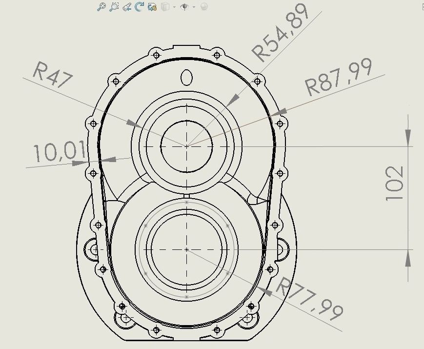

Да,кстати.Редуктор тип С2 на мотор хонда J30-35 имеет деталировку с редуктора под хонду К с межосевым 110мм. Оно вроде есть на сборочном,который я здесь выкладывал.
Опять запамятовали с цифрами - там 102 мм .
Под эти 102мм по центрам валов модели ХОНДА J 35 и были изготовлены .
Этот чертеж делал конструктор под литьевую модель. А реальный размер при расточке 101мм.
По стружке в натяг сказать нечего? Опять балаган?
Кроме того что ВОР так еще и ВРУН
Опять одни эмоции .
Этот файл ты дал мне чтоб размеры перенести на корпус ХОНДА J 35 .
Размер 102 мм - эт с учётом усадки отливки .
У меня есть даж все эскизы на листах формата А4 где я карандашом накидал схему , толщину стенок ,
размеры и габариты стартера , размеры венца маховика . Всё там записано и нарисовано моей рукой .
Так , что твои заявления и претензии складывай под подушку .

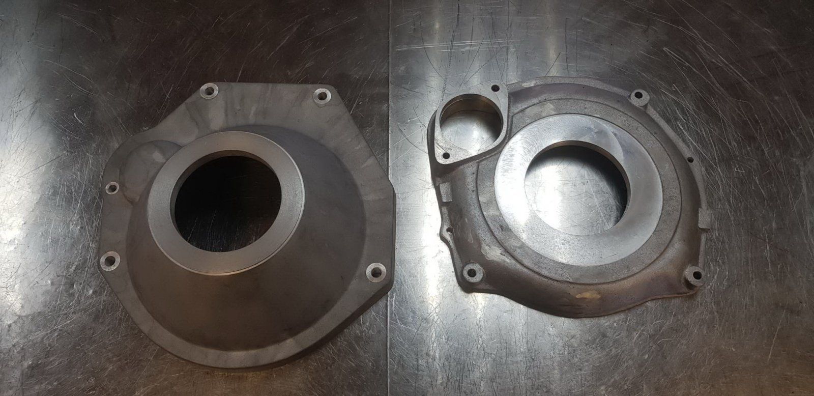

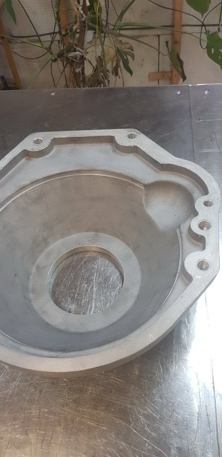

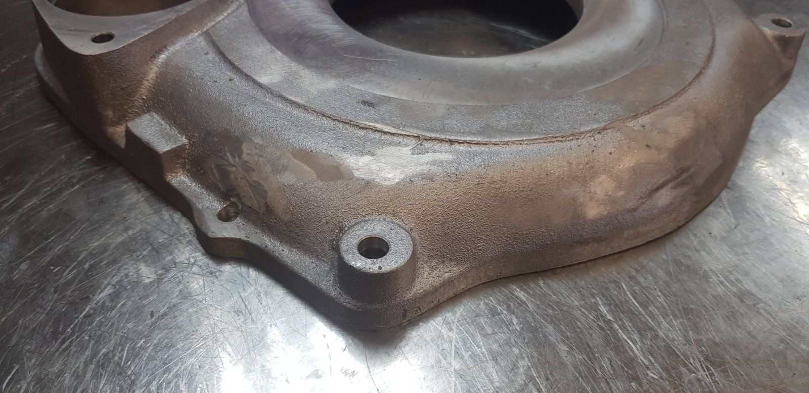

Вот плита для мотора Субару ЕА71, от компании "Чернов и Ко". Которую я у него весной купил.
На не дорого в рублях РФ около 5000 р. Собираю себе МДП с таким мотором. Нет модели для литья.
Думал человек на самом деле делает все качественно!
А как оказалось.
Стенка плиты не пролита нормально. Толщина металла в одном месте не больше 3 мм и с трещинами.
Направляющие на 1 мм меньше положенного диаметра. Это на случай если болтаться будет. Сказать, что разверните отверстия сами.
Нет цековок для шайб на место установки болтов для крепления. А поверхность там неровная.

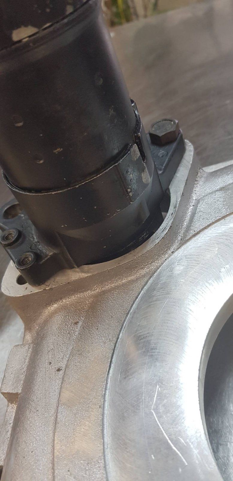

Но самое интересное , что когда забирал. Меня предупредили, что одно отверстие для стартера не просверлено. Я в начале не понял. А потом оказалось, что и посадка стартера не такая. А отверстие одно , что бы потом самому второе колхозить.
Вот и все качество с гарантией!!!
