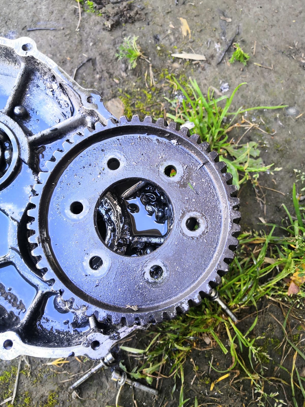

Вот очередной "шедевр" товарища с закрашенной фамилией. Только сегодня прислали. Спрашивают могу или нет такую шестерню сделать. На "1000" часов гарантии и пять лет срока.

Сколько часов выдержал редуктор и на каком моторе ?
Подшипники на картинке рассыпались и похоже на верхнем валу .
На стр. 254 озвучивал факты , что : Редуктор это расходник и сыплются и горят они - полный вперёд .
