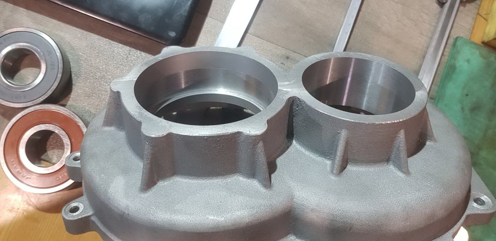

Да все просто. Собрали корпус. Он уже стянут болтами и центрирующие втулки установлены. Перед этим сняли с обработанных плоскостей корпус-крышка все заусенцы .
Установили на расточной станок . Центроискателем нашли центр отверстия от которого базируетесь.
Расточили два отверстия в крышке. . И расточили отверстие под сальник. Не меняя положения инструмента, аккуратно сняли крышку. Расточили посадки в корпусе и и два места под сальники. Все операции с одной установки. И никогда сальники течь, как у Чернова не будут. У него это "просто" болезнь!
Вот к примеру как растачивает расточной станок Микромат-Хекард. В большом отверстии сразу видно место для сальника по допуску f +0.02 + 0.04
Возник вопрос как сняли крышку не меняя положения? На корпусе заранее в литейной модели предусмотрены приливы. Прихватами корпус в сборе с крышкой установлен на столе станка. И когда раскрутили болты стягивающие корпус с крышкой. То крышку можно снять, а корпус остается на том же месте притянутым к рабочему столу.

Расточка отвертия гуано на твоей картинке , на половине левого отверстия нет чистоты
Рёбра тож хлипкие и не работают они как рёбра - ботаник рисовал корпус или повар .

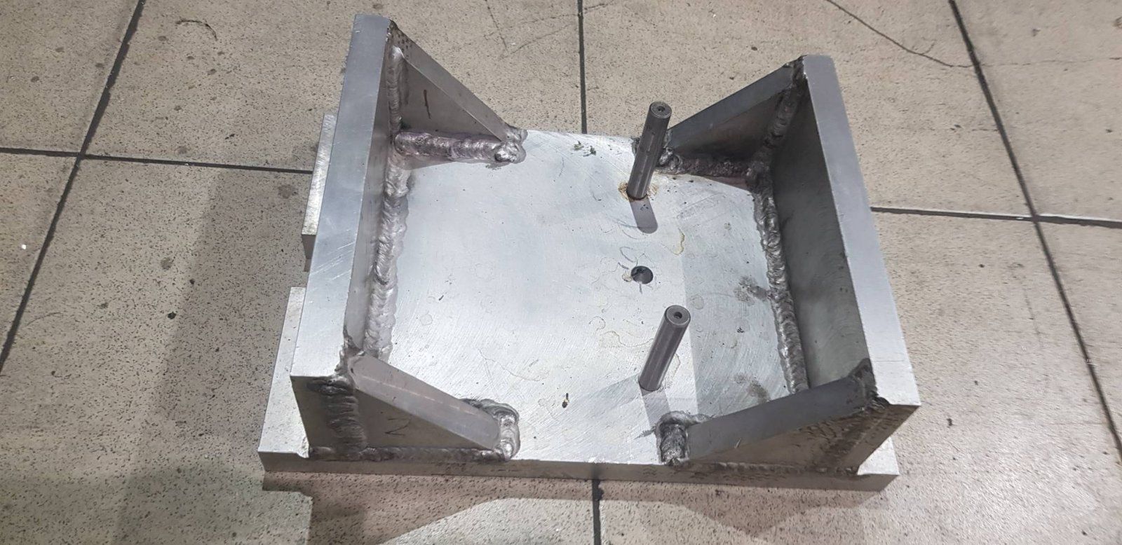

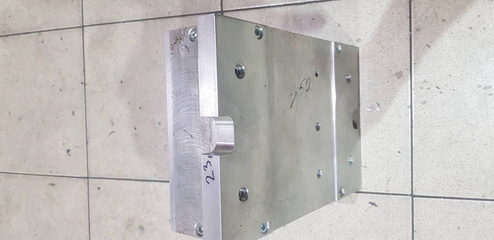

Пошел нашел приспособу 20-ти летней давности. Из В95 варили. Две центральные посадки под втулки еще Русак растачивал. Чернов знает, кто это. С Московским только фамилии совпадают. Шлифованные штифты для точной установки.
Один был недостаток. Каждый раз перед установкой по новому на стол. Приходилось ее "пылить" для максимальной точности.
Это кондуктор для старой версии, что на видео в посте #5.128
Иваныч , ты за 20-ть лет смог понять по какой причине твою приспособу постоянно крутило ?

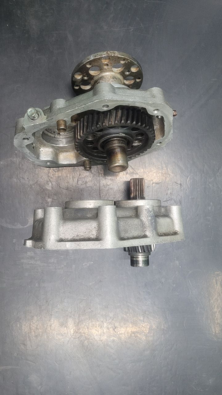

Вот редуктор одного "известного" производителя.
Владелец категорически против передачи для ремонта производителю.
Сам процесс разборки с описанием конструкции, технологии, марки металлов, обработки и прочего будет на ютубе и здесь.
