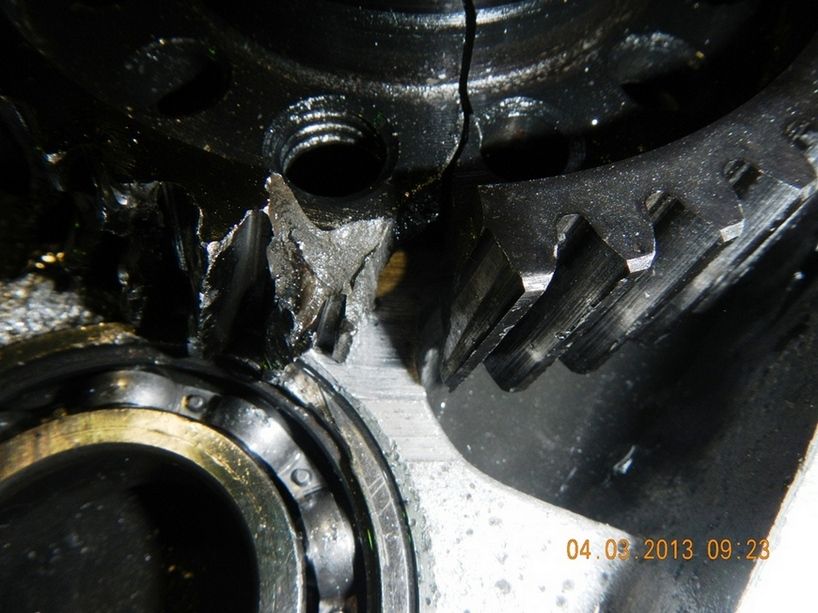

Кулаго , а теперь вопрос :   Шестерни изготовленные из  ст. 45 ломаются в клочья и вылетает половина зубьев на двух валах ( как мы видим на примере с твоим  редуктором ) , а если на шестерне выбивает только один или два зуба ?  Вероятно , что если выбито пару зубьев а на остальных видны только следы наклепа - шестерня изготовлена с цементацией ?
Позволю себе дополнение к фото шестерни Злинова.которое выше разместил MZ.
Шестерня сломалась от превышения напряжения,которое она получила при установке на вал через конус.Вот откуда на чертежи есть диаметр 45мм-он для установки между валом и шестерней дополнительной конусной втулки.
Эта схема давно в прошлом.У нас.Скопировать большого ума не надо,а вот как собрать,погонов прапорщика недостаточно.Сборка такой схемы требует значительный натяг .Это при соблюдении точного сопряжения поверхностей,выбора металла.
Хороша видна сквозная трещина.возможно. что это еще и объемная закалка(что характерно для ст45).Есть еще одна деталь на изломе,по которой завтра уже специалисты дадут оценку.
Если внимательно посмотреть на видимую часть подшипника,то и на нем  крупный задир,полученный от соприкосновения с вал-шестерней.По сепаратору-это далеко не импортный подшипник.
Я достаточно долго изучал  тему сопряжений, плюс работал на дефектации ЯК40 и ТУ134 по неразрушающим методам контроля

Кулаго , конусная разрезная втулка конечно же лучше , а если она ещё нарисована художником и собрана мастером-кудесником , вот тут-то втулка сюрпризы и начинает выдавать .
Смотри фотографию и анализируй с каким натягом засадили этой втулке .Саша , обратите внимание на ширину трещины !
Греть в печке шестерню до 300 градусов способен только ракетных дел мастер-кудесник !   Открой справочник  и просветись какие бывают посадки .
Малая шестерня в твоем редукторе изготовлена с цементацией (42 секунда кино     http://www.youtube.com/watch?v=rYZt0atUioE#t=0      ) , а половина зубьев вылетела .  Вывод: разрушить можно все , достаточно приложить силу .

А вот тут, даже моего ПТУ-шного образования достаточно... Цементация - насыщение углеродом поверхностного слоя. Далее - закалка. И цементированные зубья смялись бы, раскрошилась бы только поверхность. Кулага и говорил, что шестерни из сталь 45 нарезали. И прокалили насквозь. Вот и трещина ведомой шестерни, и излом зубьев на ведушей.  Все сходится и ничем он никого не обманывает. Так, для справки, "сорокопятка" прокаливается насквозь в прутках до 25 миллиметров - в показанных шестерёнках такой толщины и нет нигде. Вот они насквозь и покалились.
Теоретически всё правильно , а на практике разрушение цементированной шестерни ( малой ) можно посмотреть на 42-й секунде кино    http://www.youtube.com/watch?v=rYZt0atUioE#t=0
нажмите стоп кадр и на изломе очень хорошо видна структура металла . Если обломанные зубья попадают в зацепление - редуктор работает как дробилка .
