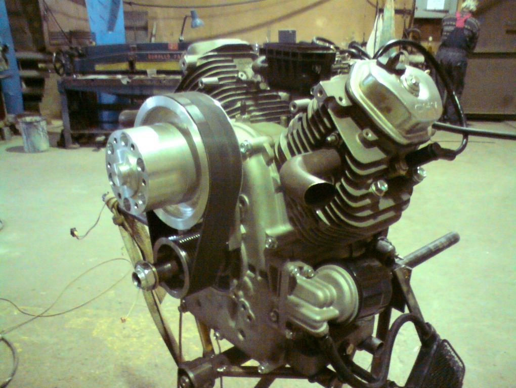

Для двухмоторной 3-х местной амфибии мы остановились на ременном.
Хотя ремень можно было бы и поуже, воды испугались.
У этого редуктора есть один маленький минус - натяжение ремня .
Ремень натяжением нагружает вал двигателя и крутит эту нагрузку по кругу .
