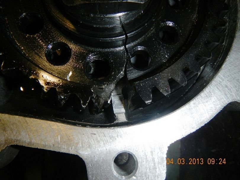

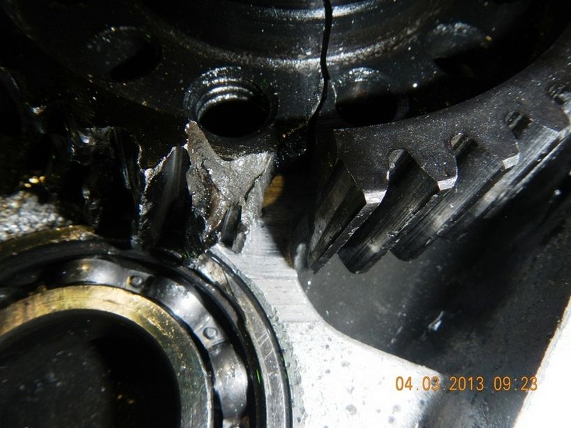

Разобрал редуктор, большая шестерня гайкой прикручена, еще не снял, на конусную втулку она гайкой прижимаеться ? На ней же один зуб отломан на половину, самое интересное что никаких повреждений от его слома нету, и самого обломка нету... Еще на одном зубе трещина, шатаеться пальцем зуб, вообщем вовремя разобрал. Откручу гайку, попробую шестерню сьемником снять. Нижняя вроде цела.
  На большой шестерне  зубья выбивает   по причине удара винтом по препятствиям ( коллекция сломанных зубьев  и согнутых валов после поломки винта есть ) .
Что удар был о "что то" очень большая вероятность, иначе бы он или они не полезли бы в редуктор. А так вскрыли, почесали репу да и решили толкнуть, а тут я ((( как людей совесть то не грызет после такого...

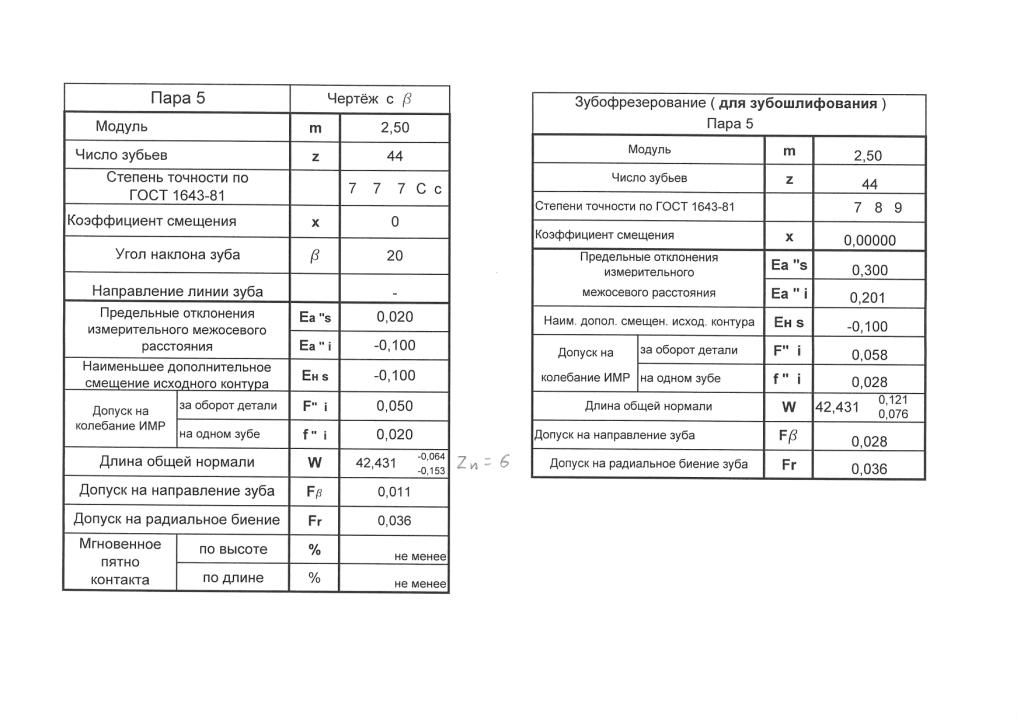

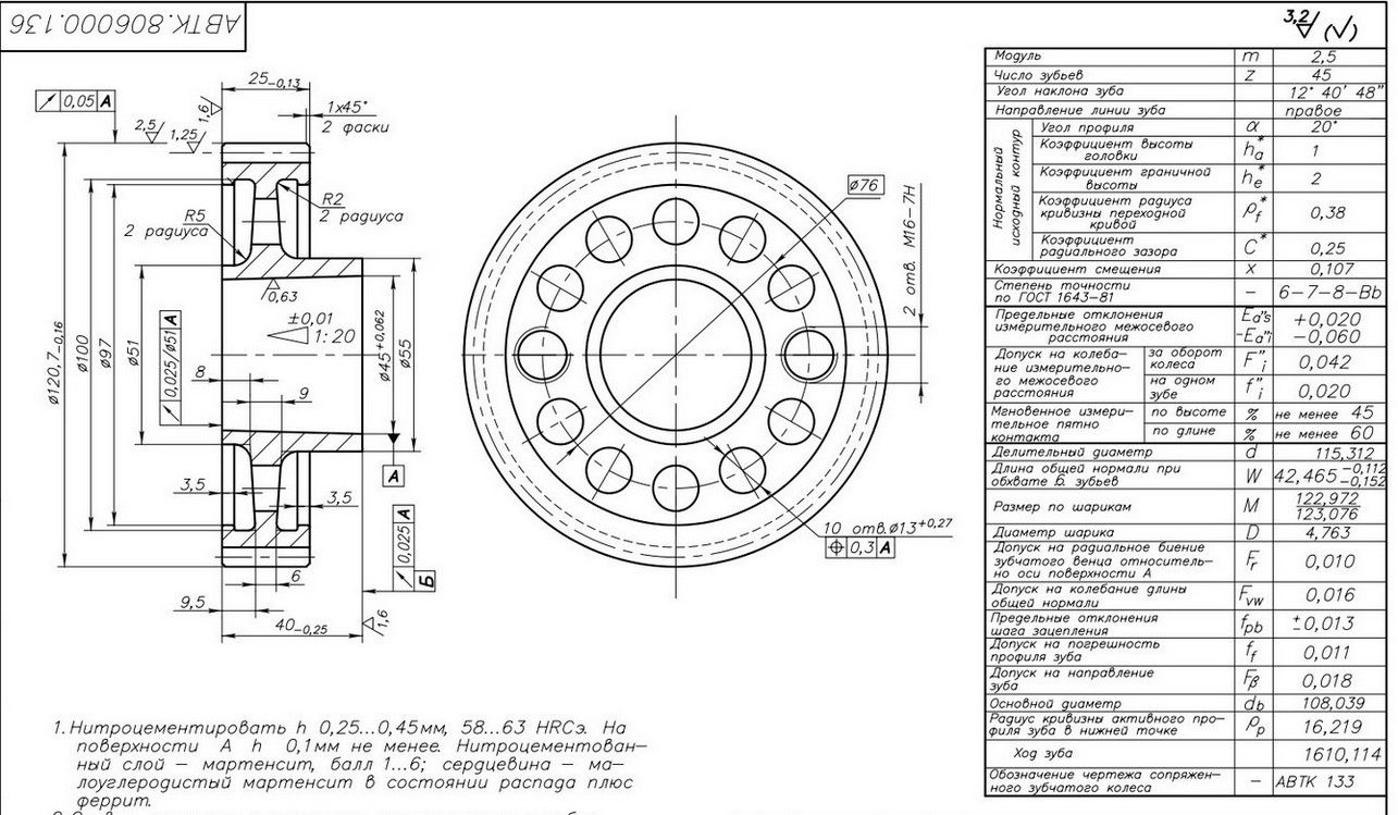

для твоего общего развития чертеж шестерни.В дополнение табличное приложение как для фрезерной обработки так и для шлифовки.
к слову.Сейчас жду первые десять комплектов из германии,а ты пока читай госты....

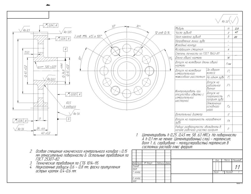

Вы уверены в грамотности вашего художника ?

Кулаго , зубья на малой шестерне тоже выкрашены . Малую шестерню тоже из стали 45 изготовили ?
Посмотри Кулаго внимательно на картинки , подшипник малой шестерни перегрет , большая шестерня тоже  синего цвета . На лопнувшей шестерне редуктор работать уже не мог ( хотя у нас всякое может быть ) , следов пригоревшего масла на корпусе тоже нету . Есть вариант , что ты изготовил шестерни из ст.45 , а парни ещё и забыли залить масло .
Кулаго , ты хоть и не дурак , а я могу научить тебя как быстро и без дорогих анализов определить из какой стали изготовлена шестерня и как закалена  .   Для тебя всё НЕДОРОГО , по хорошей цене .
