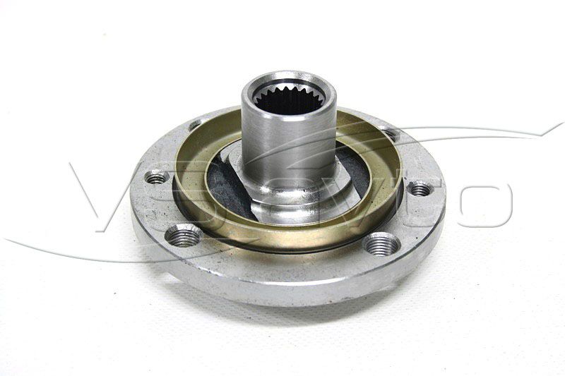

как вы думаете по поводу использования этой детали для крепления ведомого шкива на редукторах до 110 лс
    37,7 КБ · Просмотры: 189
