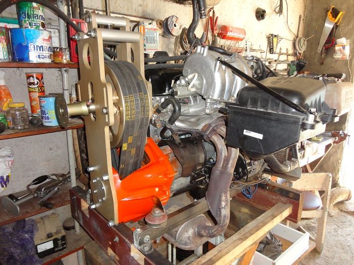

Приветствую! Товарищ сделал редуктор на жигулевский двигатель, от инжекторной нивы. Качество не ахти, т.к. детали точили там, где знакомые были. В итоге, дорожки шкивов вышли с не очень правильным углом, да и вообще... Сейчас собираю простенькие аэросани, с целью обкатки редуктора. Вышли на завод, который может сделать детальё с хорошим качеством, но цена за 1 шт конская. Подскажите пожалуйста, интересен ли кому то еще, кроме меня, данный редуктор? Т.к. на заводе сказали, что если будет заказ на несколько однотипных деталей, то цена сразу снижается.
Вот фотка редуктора

Та часть куда должен крепится винт- не выглядит ли вам тонковатой?
Часше всего она ~8мм толсчены, а эта улетит нафи.... со всем винтом.

А не в облом сказать почему отказались. Насколько я понял из темы, клиновый ремень - самое то. 🙂 Надёжный, иногда свистящий, но не смертельно. Или не в ремне дело?
Она такая и есть (8мм), делали копию как Ротаксе 503, там просто фаска и на фотографии выглядит тонкой))

Почему отказались, если не секрет? Подтяжка ремней на этом редукторе удобная, 1-м винтом. Плюс обгонная муфта есть. Сняли с Лугопроповского трехлопастного винта D 1860мм 195 - 205 кг на месте.
колокол непонятен,от чего или самопал.
Это картер сцепления, от того же двигателя. Он, вроде, одинаковый на нивах и жигулях с 01 по 07.
да вроде как  и непохож,тут похоже что то другой картер приспособлен,только от какого мотора.
