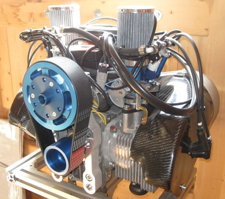

А фото на поликлиновый и не требуется. Его "убить" можно лишь перекосив или перетянув шкивы. И в изготовлении, не сложный. А в эксплуатации, даже кожаные предметы, могут ломаться.  🙂
Все сегодняшние интересы (у меня  🙂) именно по зубчатым ремням. Они есть в продаже, цена практически доступная даже для работающего дворником. Шкивы есть. И производителей не мало. И статистики никакой. Ну очень мало. Таблицу даже не составишь. Не для комплектующих (ремень, шкив, подшипник), а именно для всей трансмиссии.
Вот-вот, и именно по самодельным шкивам, видно где-то там закопана собака, несвежая
И я об этом. Разница между покупным и самопальным шкивом, не настолько большая, что бы "скрывать" статистику. Даже с учётом того, что покупной шкив из чугуна и требует дополнительной обработки. Но мало, удивительно мало долго работающих самопальных. И 300...500 часов обнадёживает, но как же хочется, очень хочется, побольше.  :🙂 Естественно за деньги.  🙂
Зубчатый ремень капризный из-за точности установки шкивов, да и шкивы сложно делать. Поликлиновой без этих недостатков, шкивы на любом токарном станке сделают.
Вот штатный редуктор на 50 л.с., 4 кг весом(шкивы, ремень, плита), заводской от Хирта F-23 у парапланщиков долго ходит.
Значит придётся и программисту, и оператору ЧПУ яички и зарплату урезать  🙂 Из-за неточности изготовления переходных плит.... которые и определяют точность установки шкивов  🙂
Шкивы продаются, делают только ленивые. Разница в цене не существенна, в сравнении с разницей в качестве. Впрочем, каждый сам определяет куда тратить свои деньги.

Пока не посчитаете передачу на контактную прочность для этой мощности, от масла не избавитесь  🙂 Может получится, что ведущая полимерная шестерня будет в диаметре пол метра, а зуб у основания будет шириной 2 см.  Или  шестерня будет небольшой в диаметре, но шириной полметра. Почему и изобрели зубчатый ремень  🙂 У него контактное напряжение распределено на большое количество зубьев участвующих в передаче момента. И даже не смотря на это, ширина ремня для передачи 50 л.с. приблизительно 40 мм. Но зато масла не надо.

Почему и изобрели зубчатый ремень У него контактное напряжение распределено на большое количество зубьев участвующих в передаче момента. И даже не смотря на это, ширина ремня для передачи 50 л.с. приблизительно 40 мм. Но зато масла не надо.
Чую тут как с резьбой. Витков может быть сколько угодно, а работают только первые 10. Ремень эластичный - значит эта цифра еще меньше.
ИМХО зубастые ремни придумали совсем для другого...
Да, но согласитесь, что 10 всяко лучше чем 1-2
А я чую, что нет. Количество зубьев участвующих в зацеплении, легко считается. И оно таки ДА!!! Ну, т.е. получилось 10,11,12.... и оно таки так и есть. Без как у резьбы. Пока ремень целый, таки все и работают. В зависимости от угла обхвата. И КПД вроде больше чем у резьбы  ;D И чем у поликлинового. А демпфер, так сам ремень демпфер в некотором роде. А если и поставить демпфер, так этот КПД останется тем же. Мне кажется.   🙂
И чего Вы спорите. Лет через пять, надеюсь, статистика подсобирается, и посмотрим кто и куда проскальзывает и с каким КПД. Время вылечит всех  ;D
Зря Вы. Все верно - работают так-же как и у резьбы только зубья на входе ведущего шкива (ну и на выходе ведомого)Ремень упругий. Кстати рокот при перетяжке зубчатого ремня как раз этим и объясняется.
Тогда объясните мне формулу для расчёта количества зубьев в зацеплении. Учитывается угол обхвата шкива зубчатым ремнём. Из этих, учавствующих в обхвате, зубьев работают не все?!? 😱
Да. Не все. Точно так-же как и в резьбе о чем выше писАли. В гайках с целью увеличить количество работающих витков применяются несколько разных методик, и с ремнями такая-же история. Только в отличие от гаек, количество работающих зубьев ремня очень сильно зависит от натяжения ремня и степени износа шкивов. Зубчатые ремни (как тоже верно замечено выше) были придуманы отнюдь не для передачи больших моментов, а для надежной синхронизации валов.
