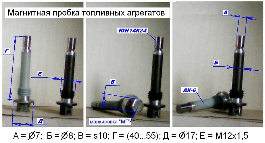

Может кому и пригодится.
Такие магнитные пробки устанавливаются в агрегаты топливной автоматики с качающими узлами (насосы, насосы-регуляторы).
Пользовались "популярностью" у автомобилистов, дельталетчиков.
Устанавливались в двигатели, коробки передач, мосты, редукторы. Легко дорабатывались по длине за счет укорачивания алюминиевого корпуса (магнит завальцовывается).
Некоторые умельцы создавали на базе этих пробок сигнализаторы стружки.
    62,6 КБ · Просмотры: 150
