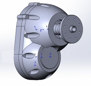

Конструкция редукторов, виды в разрезах и сечениях

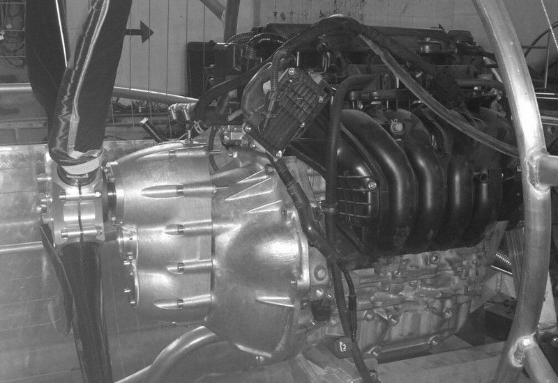

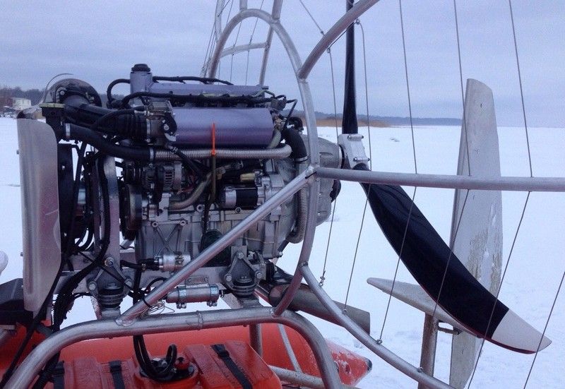

ХОНДА  L15 , L15A-7  . Винт луганская сабля . Тяга  в статике 300 кг .  Вес без глушителя  140 кг - двигатель , радиатор , подрамник , охлаждающие жидкости , маховик чугун - не облегчали .
Мощность заявляют 105- 110  сил.
    87,5 КБ · Просмотры: 166
    85,8 КБ · Просмотры: 159
ХОНДА R20 150 сил , 2000 cc - 2 литра .   Мотор в стадии настройки .
    74 КБ · Просмотры: 147
Двигатель HONDA L15
скорость с Хонда L15А-7:
по воде    80 км/час
по льду  150 км/час
    40,5 КБ · Просмотры: 148

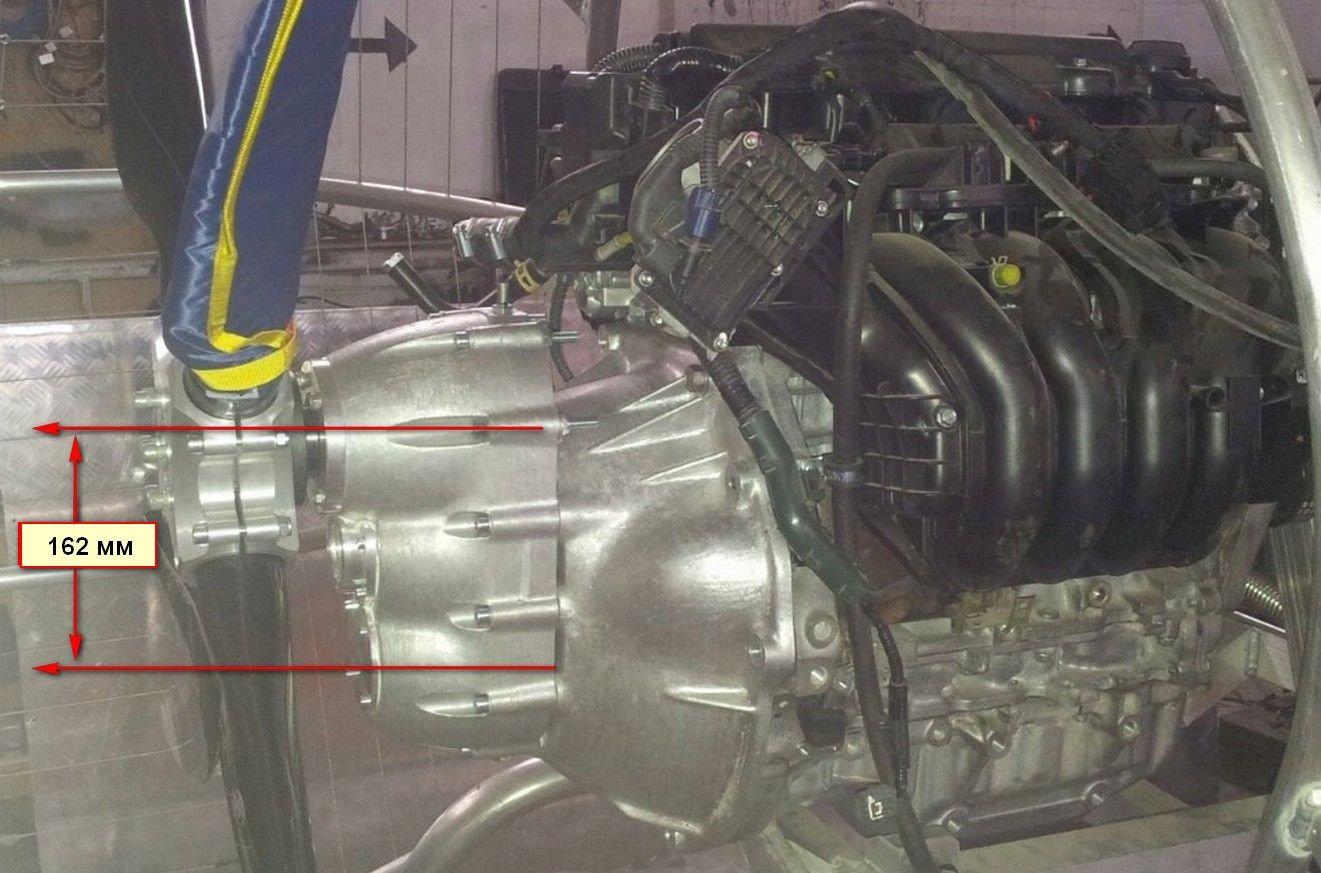

Редукция 2.65 ,
межцентровое : центр коленвала - ось винта 162 мм
Есть вариант с наклоном двигателя до 45 градусов и вертикальным расположением редуктора .
Угол наклона двигателя можно выбрать любой от горизонтального расположения цилиндров .
Крепление плиты позволяет повороты редуктора .
Систему смазки и поддон при горизонте придётся дорабатывать .
    162,9 КБ · Просмотры: 148

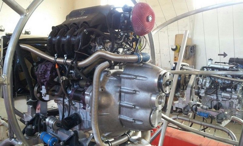

Есть ещё  одна модель редуктора  под более мощные моторы с редукцией - 2.4 .
Двухвальный вариант.
    13,3 КБ · Просмотры: 130

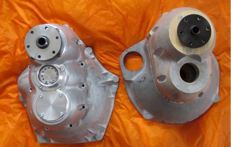

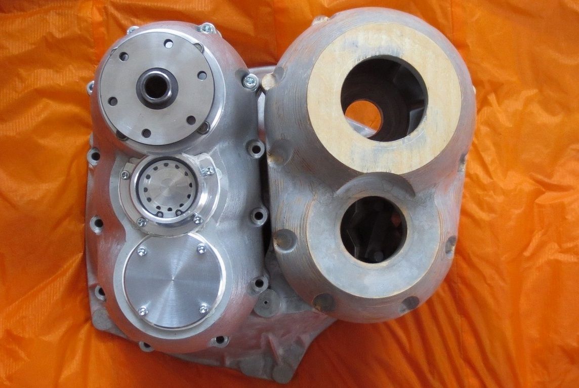

Редукторы для сравнения размеров на фотках .
Двухвальный вариант в процессе доработки и усиления корпуса под более мощные моторы .
    86,1 КБ · Просмотры: 152
    112,4 КБ · Просмотры: 191
Производство редуктора чье?
  РЕД. разработали  вместе с NEMANOM.

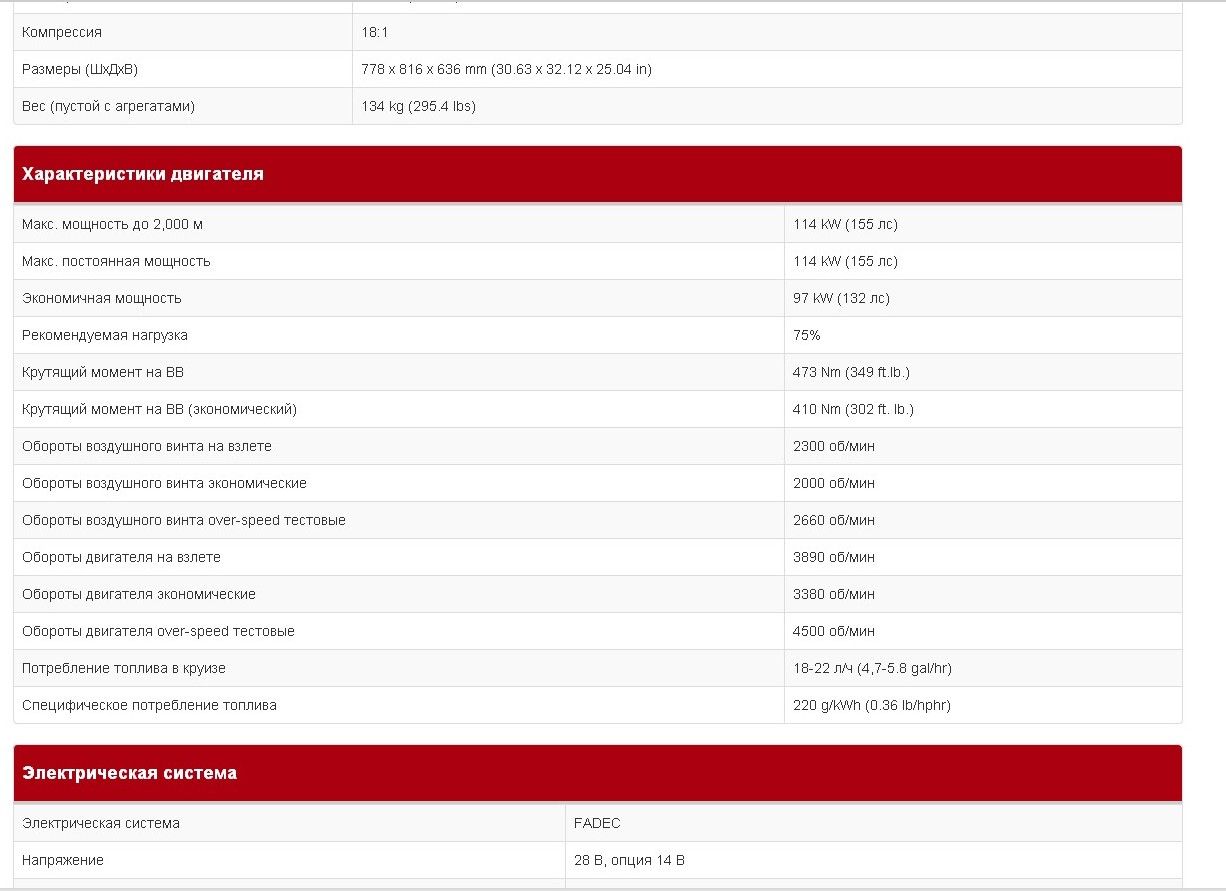

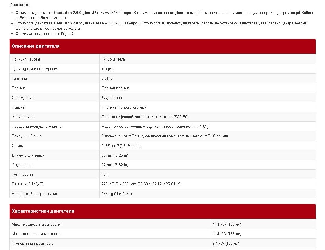

дизель
    102,7 КБ · Просмотры: 144
    105,4 КБ · Просмотры: 148
Трёхвальный РЕД  изначально был заточен под дизель.
Железо  - валы и шестерни для дизеля уже некоторое время как
ждут модель мотора . Характеристики для дизельного РЕДА подбирали из опыта - таблицы постом выше
