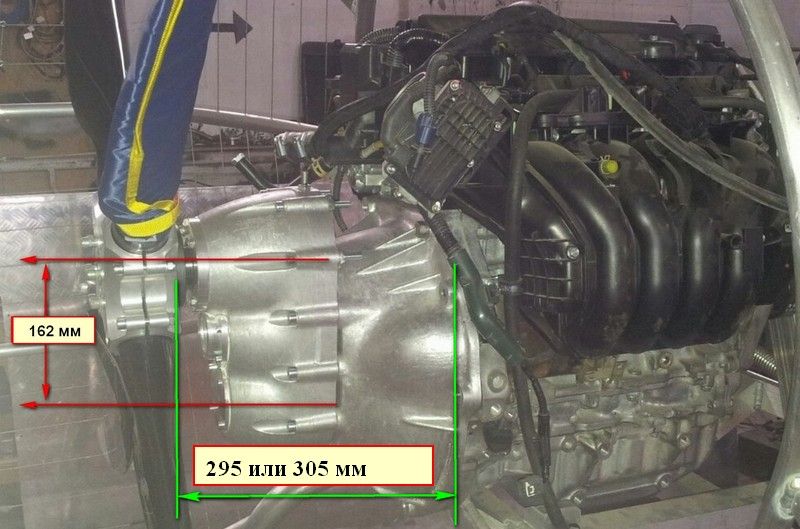

Редукция 2.65 ,
межцентровое : центр коленвала - ось винта 162 мм
Есть вариант с наклоном двигателя до 45 градусов и вертикальным расположением редуктора .
Угол наклона двигателя можно выбрать любой от горизонтального расположения цилиндров .
Крепление плиты позволяет повороты редуктора .
Систему смазки и поддон при горизонте придётся дорабатывать .

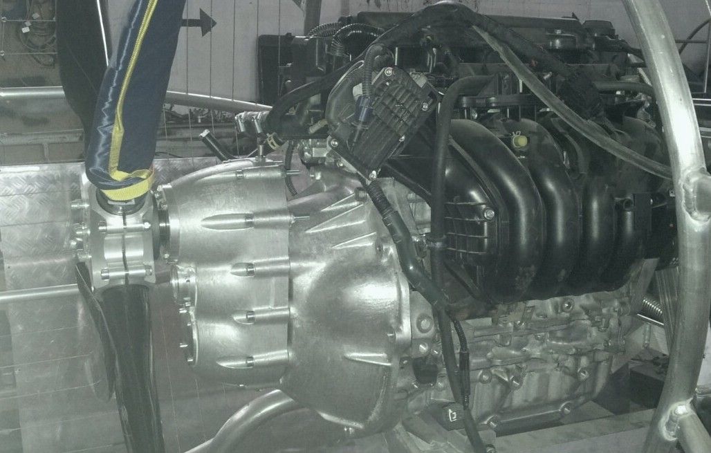

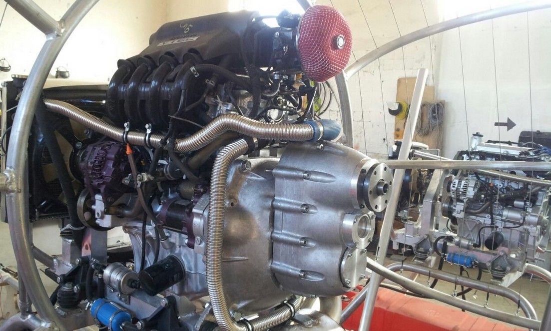

А на этом фото в посту 771 точно л15? Просто коллектор вниз закручен, если л15 то с какой машины? На япах коллектор закручен вверх и занимает много места, нужно его опускать, а такой даже переделывать не нужно....
    На первой картинке HONDA L 15 , на двух следующих R20 .
ХОНДА R20  весит на 25 кг ( примерно ) больше чем ХОНДА L15 ,
а мощность  150 л/c .   Расход в крейсере у R20 меньше .

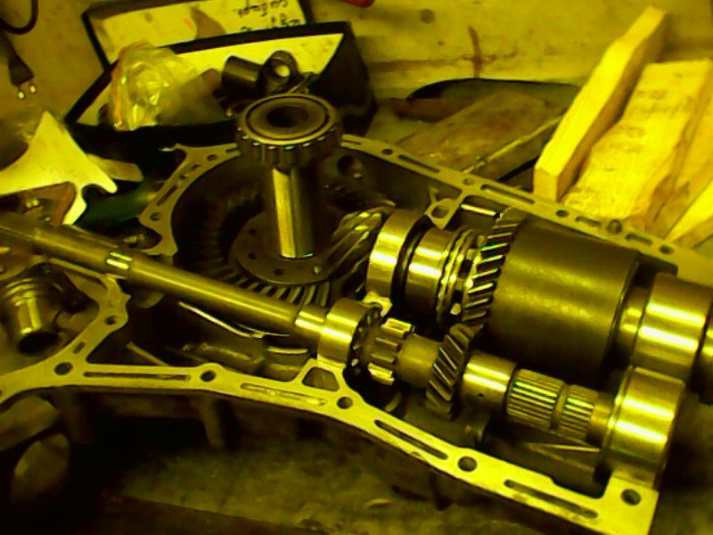

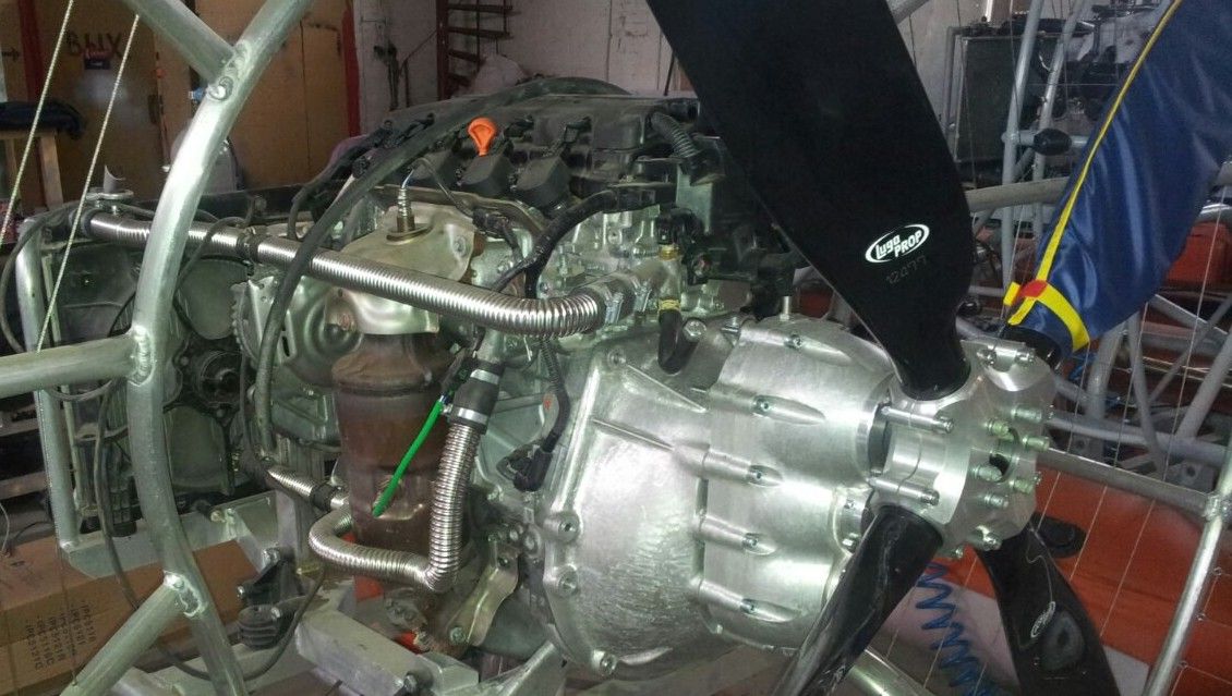

Редуктор на базе МКПП Субарика
Первичный вал редуктора:
Крутящий момент 143 Н\м согласно тех. данным двигателя EJ-152.
Вал родной от МКПП субарика с небольшой доработкой.
Задний подшипник - шариковый ступичный от тойоты.
Посадка с натягом 2 сотки.
Выходной (главный) вал редуктора:
Крутящий момент расчётный 1144 н\м.
Материал - 40Х термообработан

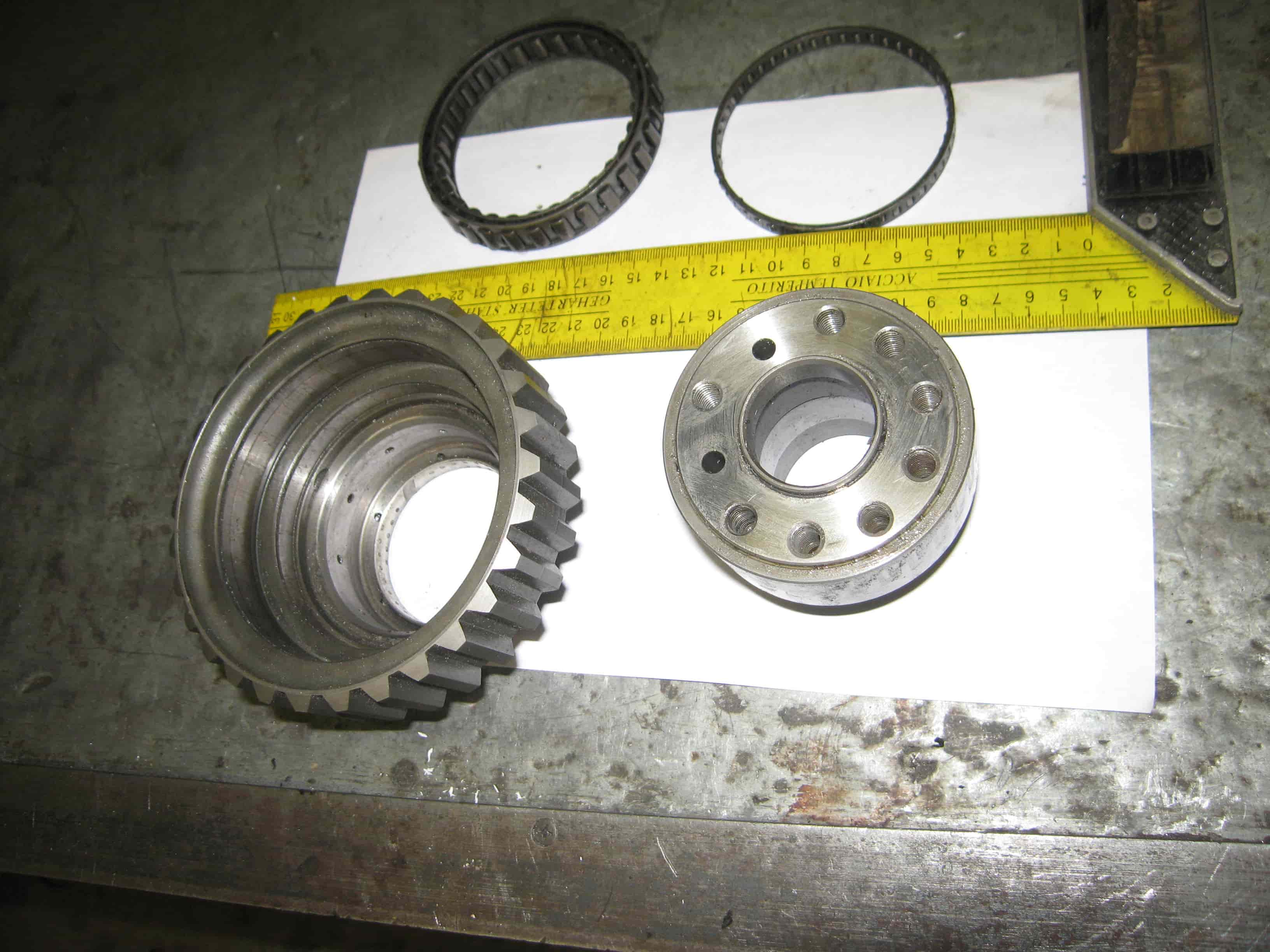

Промежуточный вал редуктора с 2-мя обгонными муфтами:
Крутящий момент расчётный 300 н\м.
Материал 30Х13. термообработан
Шестерня выходная коническая промежуточного вала родная субарика с горячей посадкой на полый вал. Натяг на горячую посадку рассчитал 5.5 соток.
Части промежуточного вала:
- 2 обгонные муфты CSK 40 PP c максимальным крутящим моментом каждой - 325 Н\м.,
- один игольчатый подшипник шестерни 40х50х32 мм ,
- один внешний упорный шариковый подшипник обоймы 50х60х12мм,
- один внутренний упорный игольчатый подшипник обоймы 40х50х5 мм .
- две шпонки для обгонных муфт.
Это у Вас слабое звено. Такие муфты применять на вертолёте я бы не стал, они после некоторого времени работы под нагрузкой начинают проскакивать. И ставить их несколько параллельно тоже бессмыслено, замыкаться и держать нагрузку будет только одна, которая раньше схватится. Посмотрите как устроена муфта разобщения на М14В26.
Так оно и есть, спасибо...
Я знаю эту особенность работы муфт.
Только  они иногда не проскакивают, а их закусывает, т.е.  свободный ход редко, но случается при длительной нагрузке - не включается.

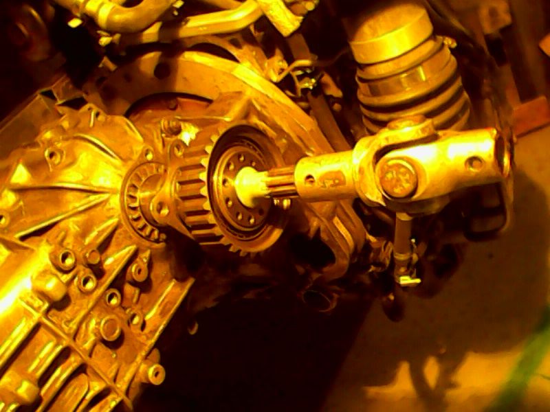

А поэтому  уже не внутри редуктора (тема же называется - конструкция редуктора), а на  главном валу привода НВ будет предусмотрена установка родной обгонной муфты от АКПП Субару - вот она на фото

Я ставил огромную обгонную от коробки Мицубиши ("ролики" по валу 81мм работают) на шестерню запуска двигателя (двигатель без маховика и венец поставить некуда) так она очень быстро начинает пробуксовывать (сначала всё замечательно, потом изредка, потом через раз, а потом становится очень сложно запустить мотор, муфта слегка проворачивает и теряет зацеп, пока не остановится стартер). Так что только самая простая винтовая-храповая муфта обеспечивает надёжность.
Для ХОНДЫ L15 и R20 есть два варианта плиты.
Расстояние от плоскости двигателя до начала винта 295 - 305 мм

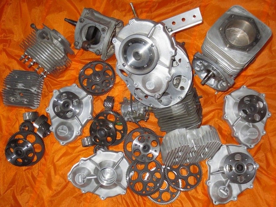

Реды для парамоторов - парамоторное творчество .

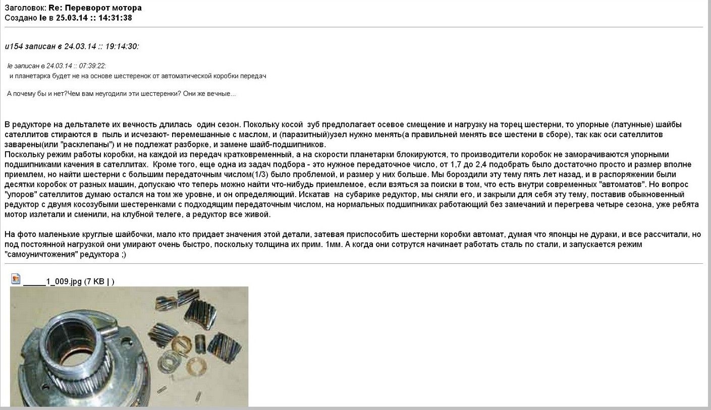

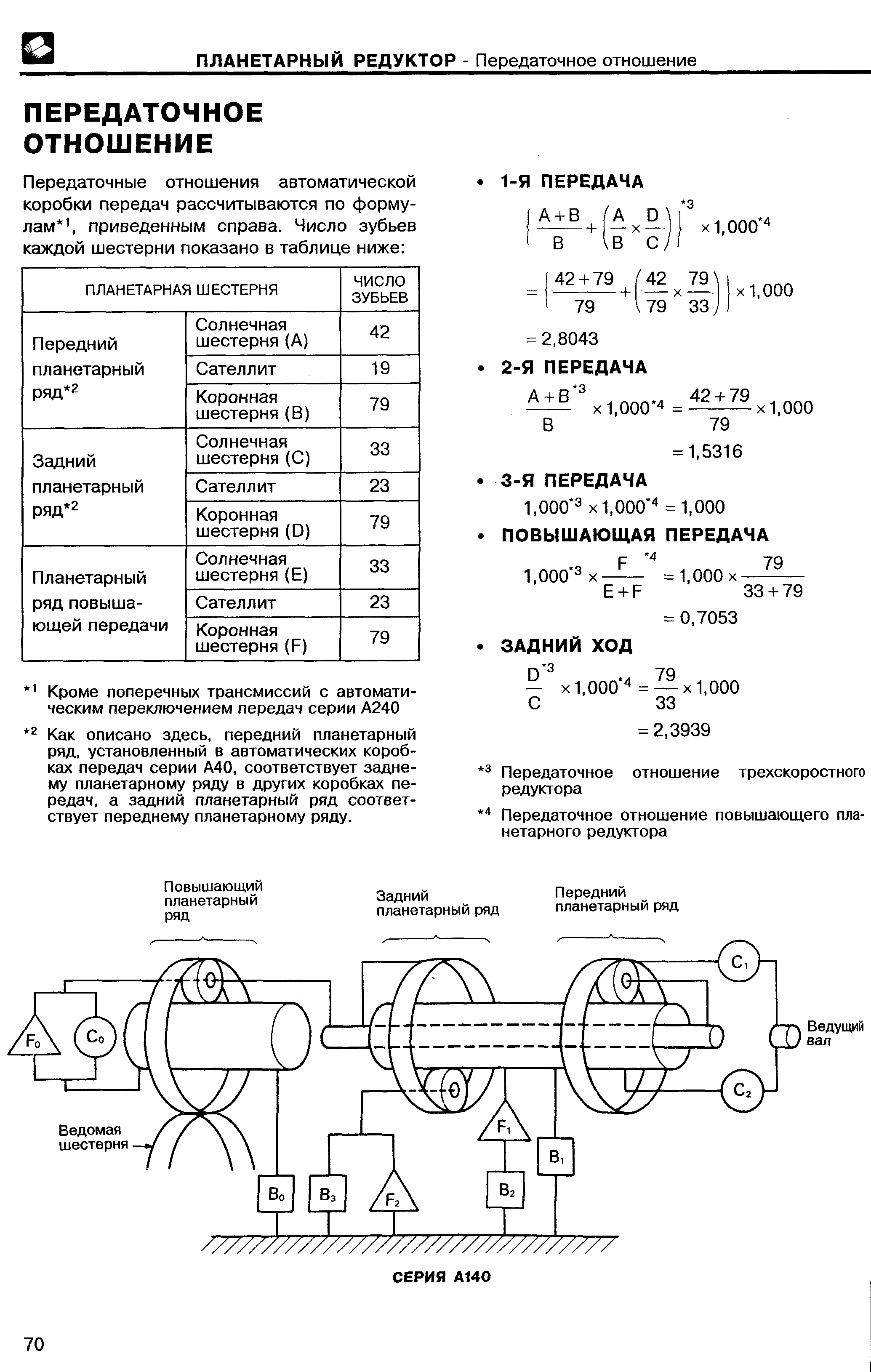

Инфа с просторов REAA.RU по планетарному редуктору из узлов автомобильной АКПП .
    189,7 КБ · Просмотры: 163
Эта информация уже была. Фотография очень замечательная, а комментарий абсолютно неверный. Никакого осевого смещения сателлитов не происходит, т.к. силы на зубья с противоположных сторон сателлита взаимно уравновешены. Может на доли градуса из-за изгиба корпуса под нагрузкой, но это мизер. А вот по цветам побежалости отлично видно откуда пошел нагрев. Максимальный нагрев более 500 градусов наблюдается по центру оси сателлита. Ближе к краям температура падает. Конечно от такого безобразия сателлиты разорвало. Вывод - нет отвода тепла. Нет проточной смазки.
Ещё понравилось что на скорости все планетарки блокируются ;D Видно реальный спец по автоматам писал...

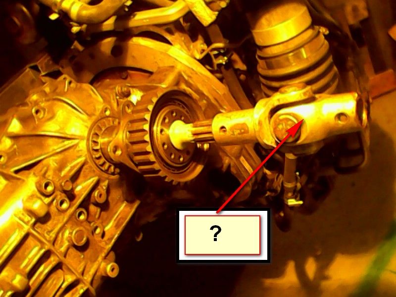

Кардан на фотто от какого механизма - где искать  ?

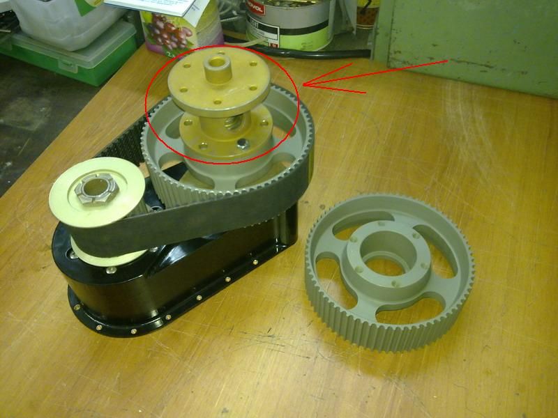

Здравствуйте, мужики! Всех с Новым годом! Подскажите, мож кто знает, из чего сделан фланец винта как на фото? Может у кого есть чертежи какие, поделитесь плиз! Предварительно спасибо!
    62,7 КБ · Просмотры: 211
  Сталь 40X , НRC  38-40

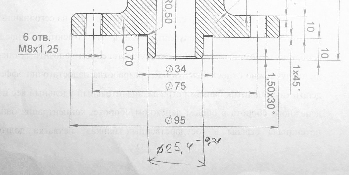

Картинка с размерами крепления пропеллера . Остальные размеры дорисуете по шкиву .
