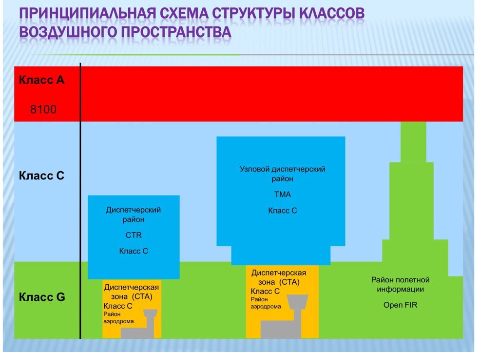

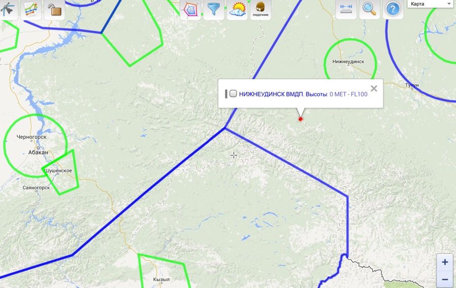

И я присоединюсь:
- зона C - идет от самой земли, или от какой то высоты?
- если я правильно читаю карты, то у нас все зоны G от земли дло fl40. А выше что у нас?
И я присоединюсь:
Не зона С, а класс воздушного пространства, зоны это привычка...
Класс G в принципе может распространятся от земли и до высоты 8100 метров. Там всегда будет класс А. Правда о таких прецедентах мне не известно.
На фото район Нижнеудинска с ВП класса G до 3000 метров и схематичное изображение построения ВП России. Подробней вот здесь  http://www.favt.ru/favt_new/sites/default/files/doklad_aksenov.pdf
