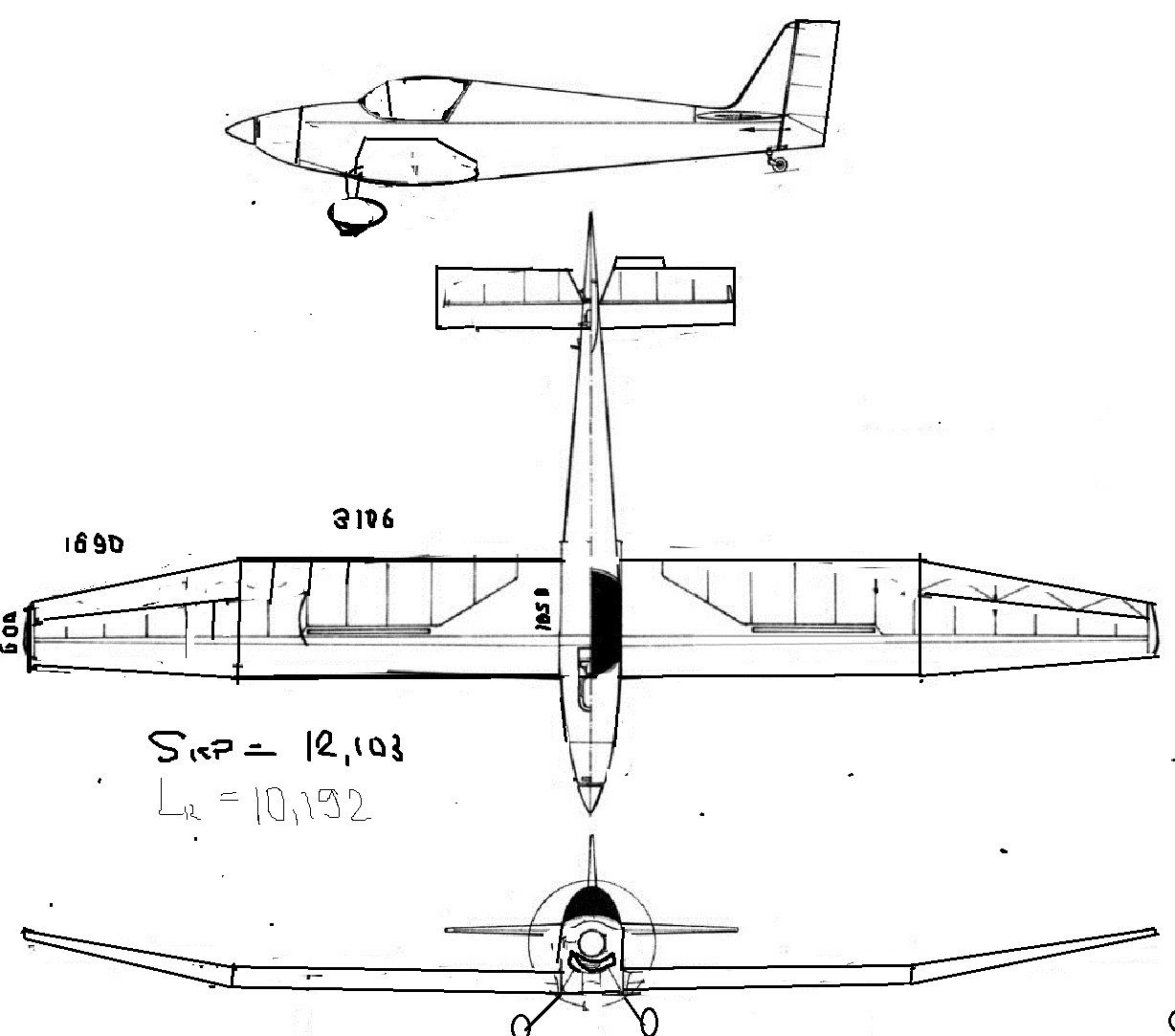

Авторитет  В.П.  конечно  большой, но  и  мы вроде  уже  не  мальчики  кое  ,что  могем  робыть.  Дело  в том, что  мой  напарник  сам инженер, но  бэдный  я ему в  качестве  спонсорства  помогать  взялся/слаб, не  смог  отказать/.Что касается выбора  мотора  ну , приглянулся ему этот  V-образник  и  цене  и по  габаритам, с  весом  я согласился в виду сверхмалой  нагрузки  на  крыло/24  кг/м/.С  двухтактниками  он  на  параплане  нажужжаля  , мечтает  о  рекордном  мотопланере. ;D

на рисунке то, вроде как ближе к аеропланам...если не глядеть на крыло 🙂
судя по "общим видам", там и капотировка двигателя предполагает отнюдь не Левиафан Лифан.
под что хоть рисовали?
На глаз прикидываю один из......прототипов.

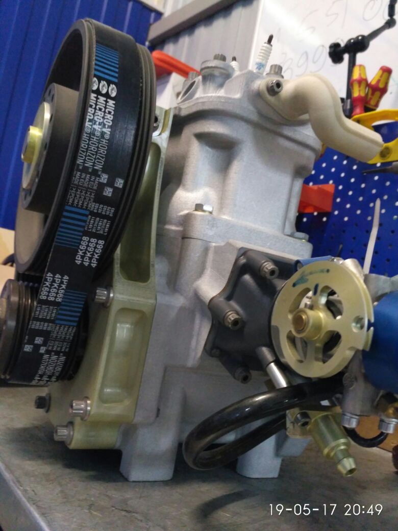

Подтвержденные 30 л.с. при 193 куб.см. рабочего объема.
По весу этот прототип тяжелее вот этого - http://www.reaa.ru/cgi-bin/yabb/YaBB.pl?num=1340306286/2040
http://www.reaa.ru/cgi-bin/yabb/YaBB.pl?num=1340306286/2100
с обвесом в 24 кг выходит.
Есть Внешняя Скоростная Характеристика.
Правда измерениями по удельным расходам топлива не озадачивался.

Расчеты  весьма  приблизительные, пытаемся  подогнать  наши  реалии  к  суровой  действительности.
Мощность  мотора не  менее  30  л.с./лучше  больше/,работа  СУ  все  же  должна  быть  маршевой, по  запасу  топлива  не менее 30 литров  отсюда  и  дальность  не  менее  300  км.
Скорость  не  менее  120  км/час.
Сперва  выбор  пал  на  ULF-2,  но  потом  отказались  в  пользу  своего  проекта  который  будем  делать  максимально  просто  из  доступных  и  недорогих  материалов/дерево, полотно  и  сталь/.
Кстати  вес  пустого  планера  прикинули  и  вышло  140  кг.  Двухтактник  использовать  не  очень  хочется.
