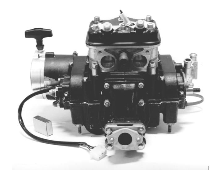

Владимир Павлович, проконсультироваться бы с Вами хотел…
Андрей Миллер отправляет на испытания и исследования двигатель, о котором он упоминал, 2Д200, в Уфу.
Работа будет делаться на поршневой кафедре нашего университета.
С этим бесшатунником полноразмерных горячих испытаний и исследований не было, как я понял.
Методику сейчас подбиваю, с чем работать придется, но нюанс!
Естественно двигатель создан как просто двигатель, поршни, механизм преобразования, корпусные детали и т.д. и т.п.
Исследовательский этап я подобью, всё, что необходимо для идентификации характеристик рабочего процесса, тепловых расчетов, раздела «Динамика» и т.д.
По существующей конструкции, стандартная параметризация по:
- ВСХ
- дроссельные
- по Ge
…но! есть ключевое, это идентификация мотора в целом.
Ведь если к мотору от газонокосилки кто-то приторачивает винт, он не становится от этого авиамотором, или к иной другой конструкции, хоть самой экзотической…даже изобретенной в одна тысяча девятьсот девяносто втором году.
Так как экземпляр всего один, придется вывернуться на моделирование еще и условий эксплуатации, хотя бы для понимания ресурсных показателей существующей конструкции, подтверждения или опровержения ряда расчетных величин механизма преобразования в частности, и, ЦПГ.
Хотя по уму, испытания соответствующие разделам – надежность, безотказность, подтверждение ресурсов, одним моторокомплектом не делают, да и не предусмотрено это…хоть в авиации, хоть на земле.
Вопрос такого плана.
Имея характеристики двигателя, мне нужно иметь понимание о ТПЦ.
Для того, чтобы, сложить в методику, что-то эквивалентное, допустим какому-то межремонтному ресурсу или регламенту.
Пусть пока гепотетическому.
Смогли бы Вы, определить или предположить ТПЦ для ЛА с таким мотором?
Из известных величин:
- предельная частота вращения КВ 6000 об/мин
- макс. мощность 22,44 л.с.
- вес 18 кг.
Изначально считаю, что следует определить межремонтный ресурс в 150 часов.
Имея какое-то подобие ТПЦ или полетные эволюции аппарата, я смог бы уже свести в табличные значения режимы работы двигателя в одном полётном цикле.
А из этого прикинуть эквивалентные режимы для испытаний.
Наработку естественно учитывать в условиях МСА и до падения тяговых характеристик до 3%.
(3% падения характеристик двигателя, я прописывал в своих ТЗ в условиях межремонтного ресурса)
Спасибо.

Александр, ну если с Питерского универа просят помочь, как можно отказать?
Да и зачем?
Насчет экономичности там да, очень оптимистично...другой рабочий процесс.
Не в конкретном железе дело, в концепции, как предполагается.
После определенного объёма работ наверное многое станет понятным, для коллег.
...он еще и бесшатунник.
(так-то у меня своего железа в работе достаточно, просто помочь людям определиться...)
Может экономичность аховая?
Вряд ли, но на сколько я понял из обсуждений, предполагается в разы больший ресурс из-за отсутствия прижатия поршня к стенке цилиндра, и снижение в связи с этим потерь на трение.
Будет интересно посмотреть на результаты испытаний.

Современными методиками, согласно которым сейчас назначают ресурс моторов, я, увы, не владею.
Но раньше поступали примерно так: оопределив типовой профиль полета, с соответствующим распределением режимов по времени, нарабатывали моточасы и давали эксплуатантам временный ресурс 1/3 от наработки.
Так, мы получили, в свое время, первый М-14ПФ для установки на Су-26 с ресурсом 15 часов, которые позже продлили.
На конкретном двигателе, с точным назначением которого, незнаком - правильный профиль определить непросто. Но пусть, предположим, вначале будет 3 мин. максимального режима, затем ХХХ часов номинального, или крейсерского... и такими циклами вырабатывать ресурс, время от времени, контролируя состояние мотора.
....поступали примерно так: оопределив типовой профиль полета, с соответствующим распределением режимов по времени, нарабатывали моточасы и давали эксплуатантам временный ресурс 1/3 от наработки.
Спасибо.
В принципе, ключевое понятно, пересекается с тем, с чем работать довелось.
Кстати, во всех ТЗ, которые довелось утверждать, взлётный режим прописывался в 3 мин., если были высотные характеристики ТПЦ (выше 5 тысяч), плюс набор в максимально продолжительном.
Номинальных я прописывал обычно два режима, под это особенно внимательно дроссельные характеристики снимались и прописывались "объектовщикам".
В принципе определю ТПЦ в 1,5 часа ... хватит.
А остальное не мудрствуя лукаво, без макисмально продолжительного.
