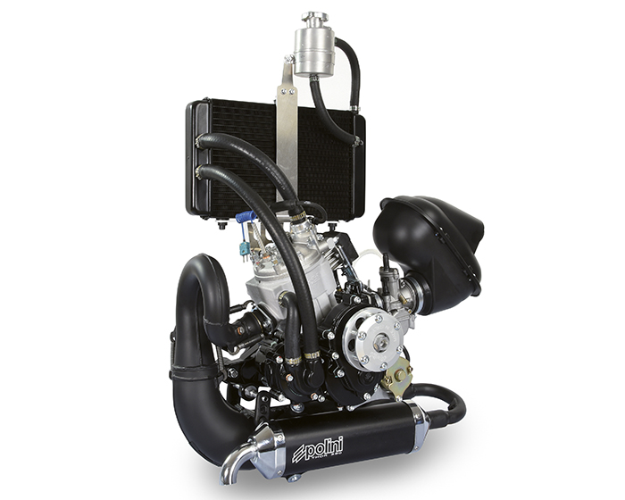

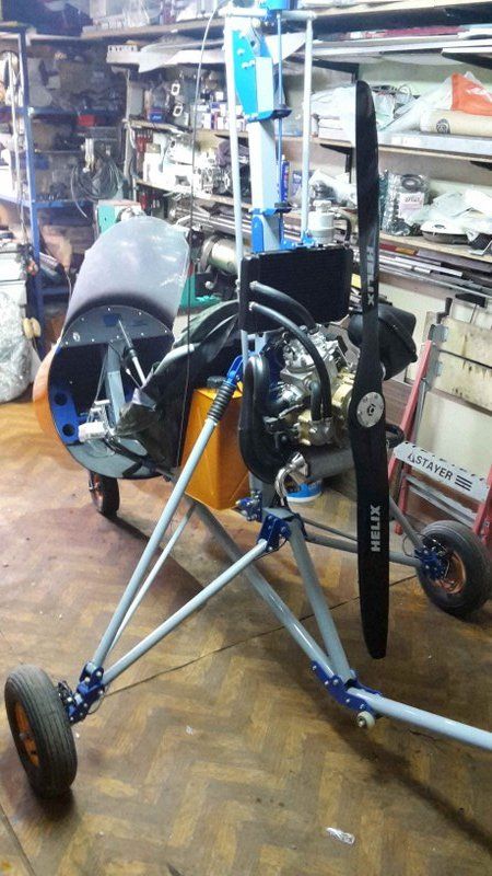

На Махаоне я с Максом-ауди мерили тягу, тоже 100 кг получили, причем на не обкатанном моторе. Макс все не мог своим глазам поверить. Мотор Polini Тhor 250. Пропеллер Helix 1,5 м. Вся мотоустановка в сборе в районе 23-25 кг.

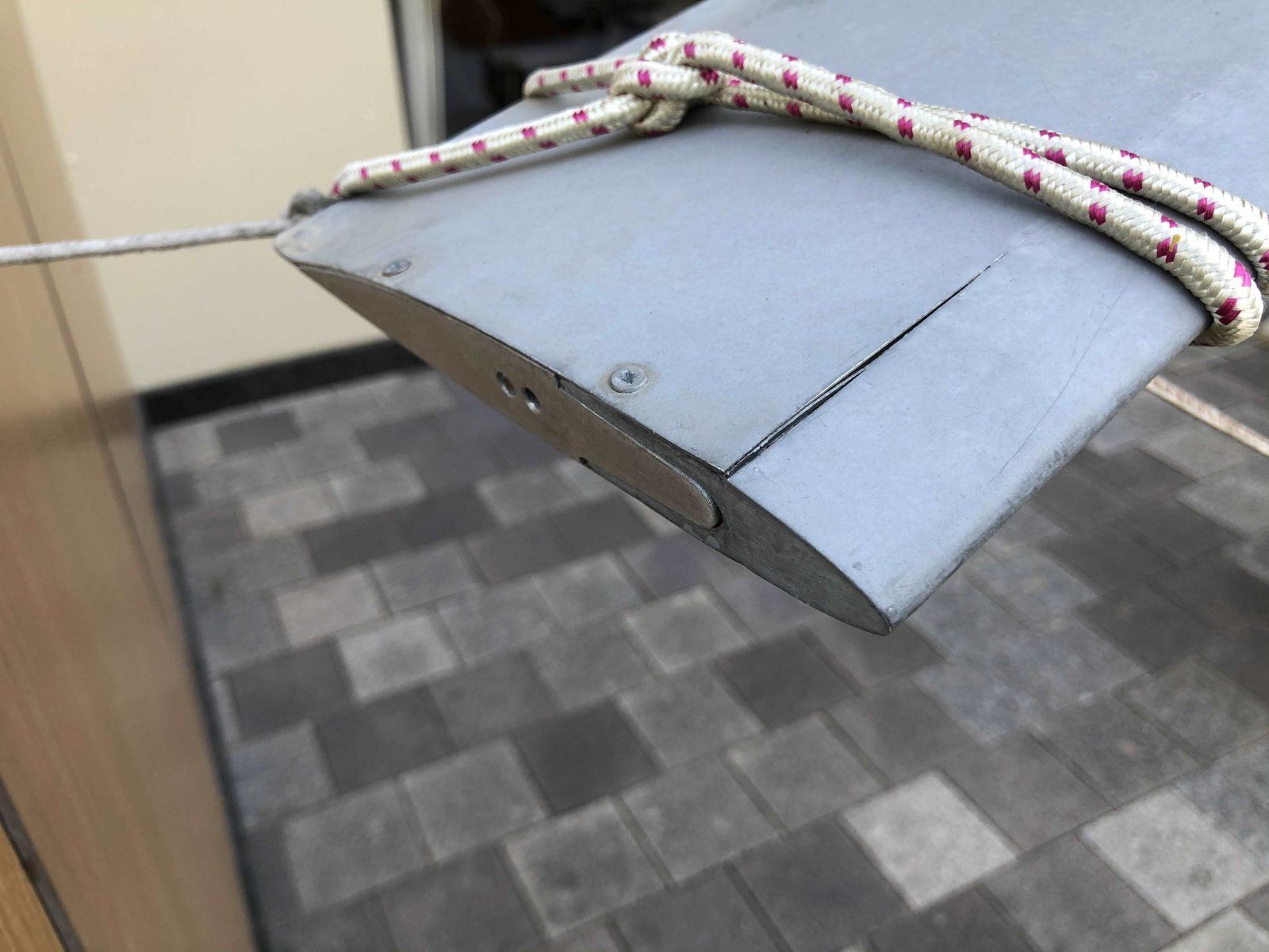

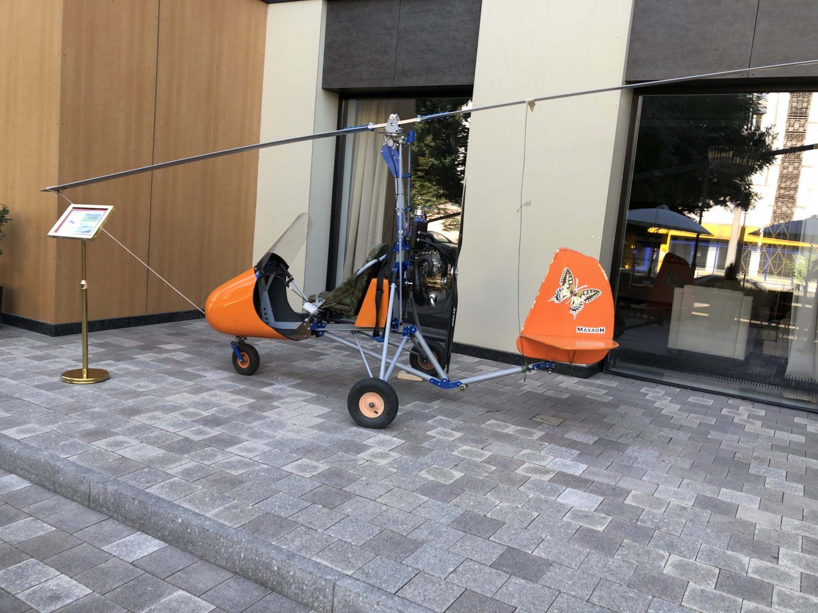

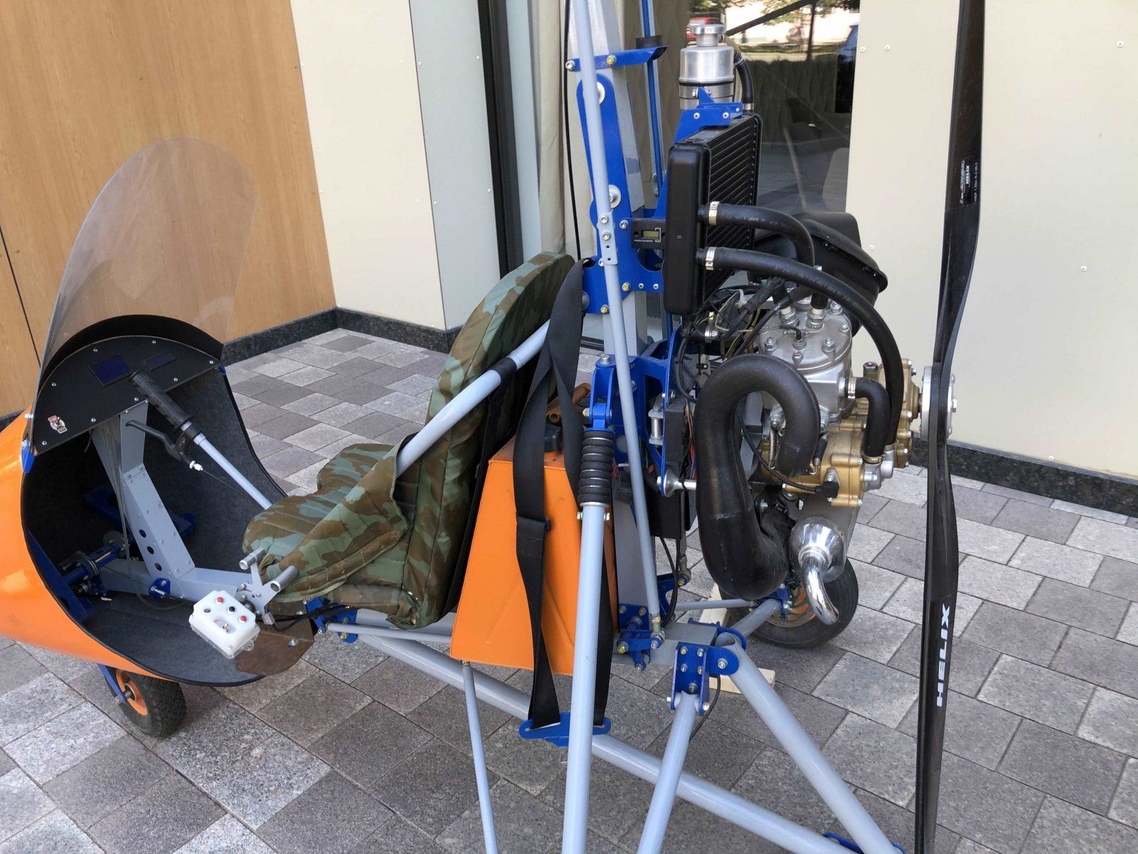

Приветы! Случайно наткнулся на фотку. Именно этот автожир сейчас у меня. Меняю ротор, делаю тех обслуживание. Буду облётывать.
Наглядно, но не совсем понятно, что же послужило причиной расклейки ? Судя по передней кромке, либо хороший такой налет ротора, либо был удар. Не могли бы Вы поделиться более подробной информацией, откуда такой дефект появился ?. Ну и в общем, получилось ли Махаон в воздух поднять?
Да, ударен. была жёсткая посадка.
Спасибо за ответ! Хотя конечно хотелось бы услышать подробности, при каких обстоятельствах это произошло? Какой налет на автожирах у пилота? Метеорологические условия(хотя бы по ветру)? Ваша версия что произошло? Что говорит пилот об этом инциденте? Может видео снимали...
Похоже пилот бурьян зацепил ротором ............🙄
