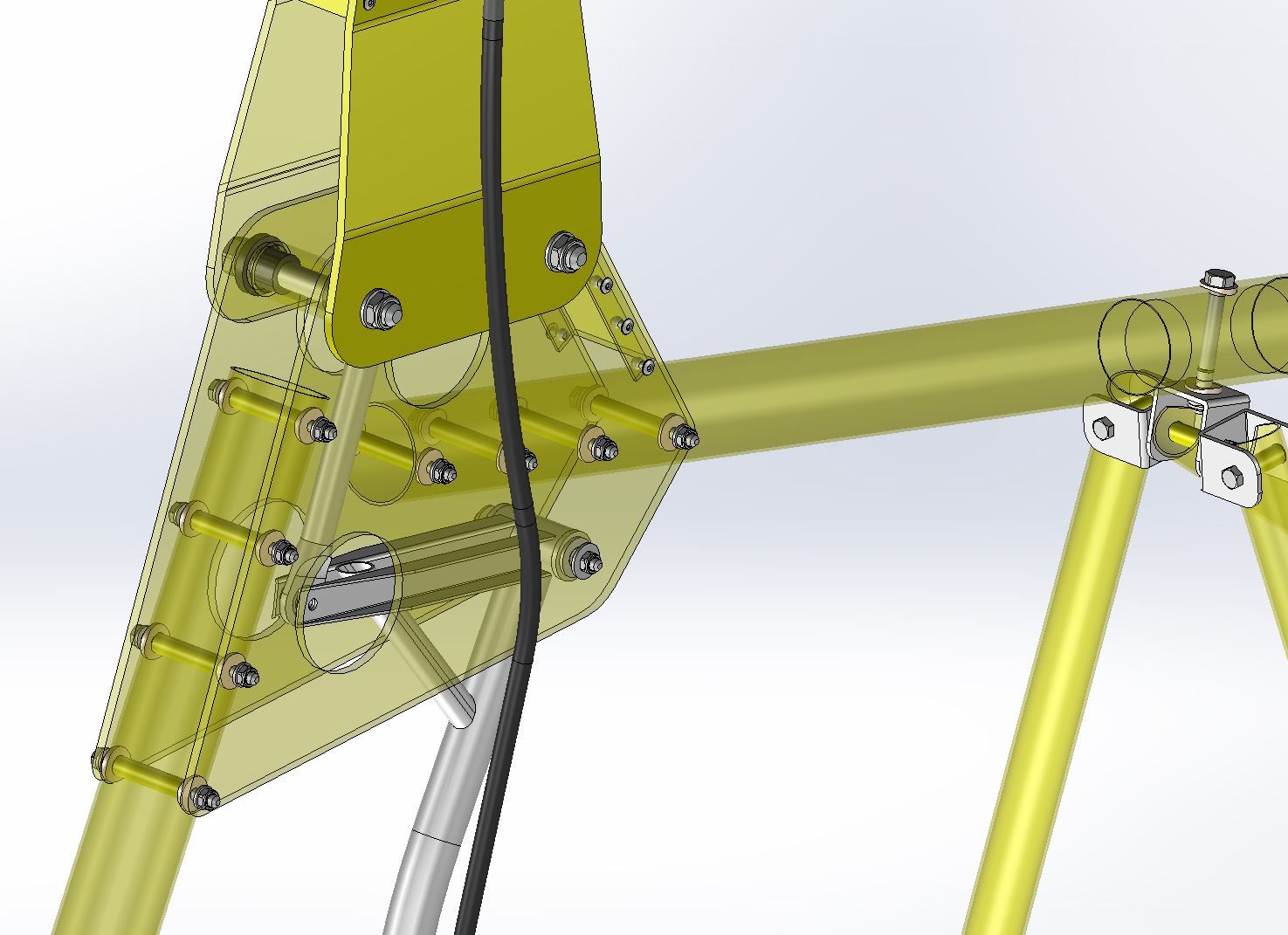

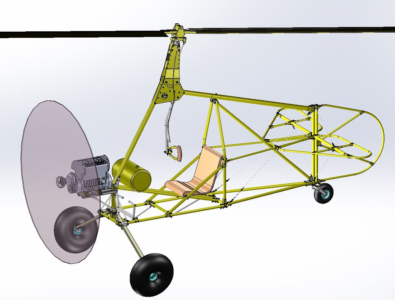

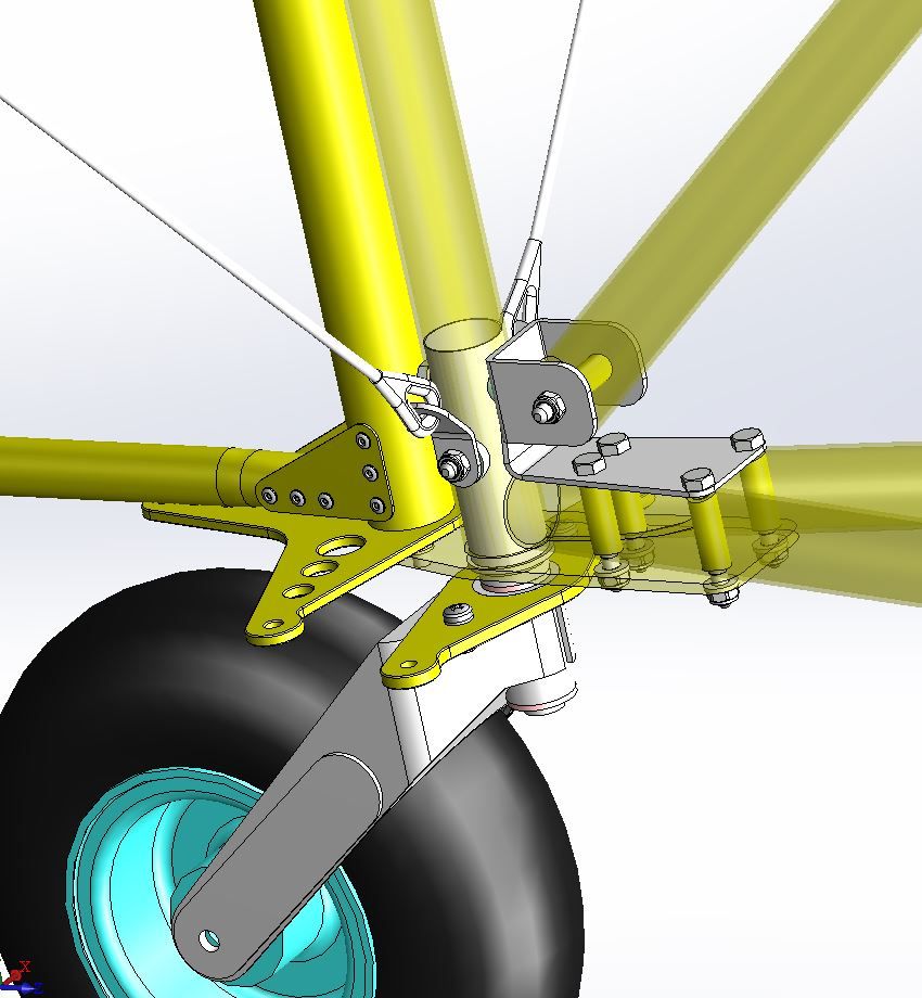

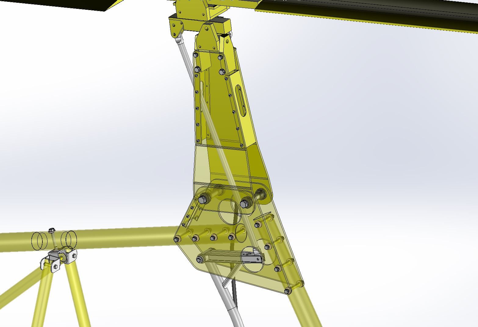

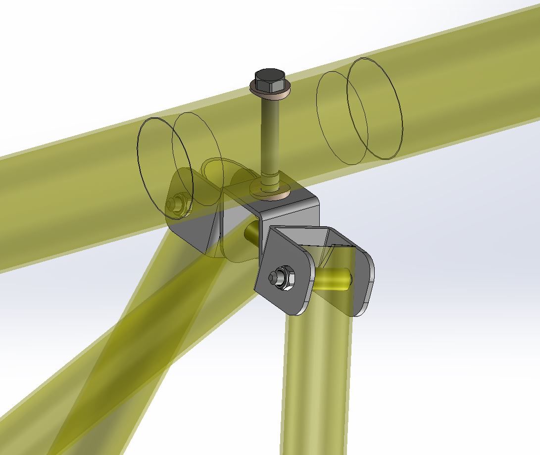

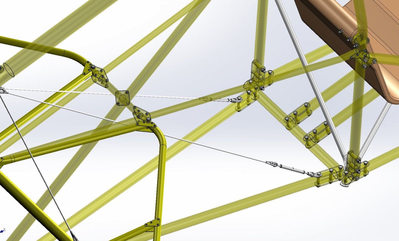

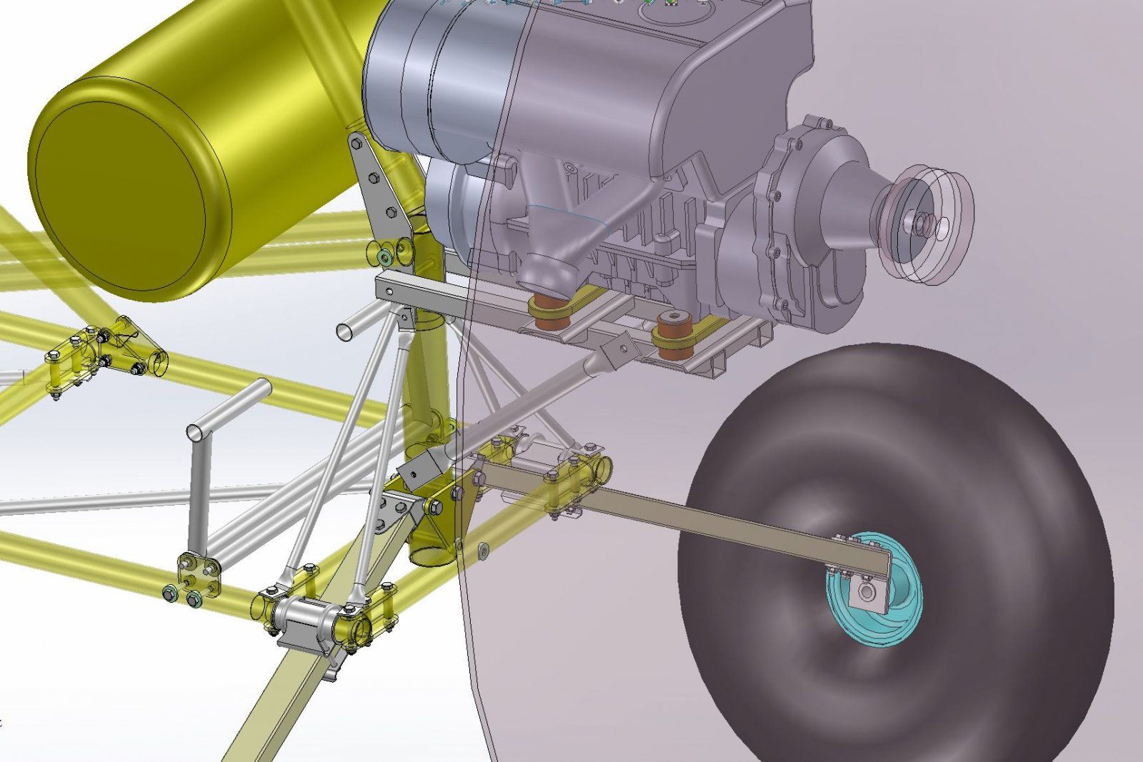

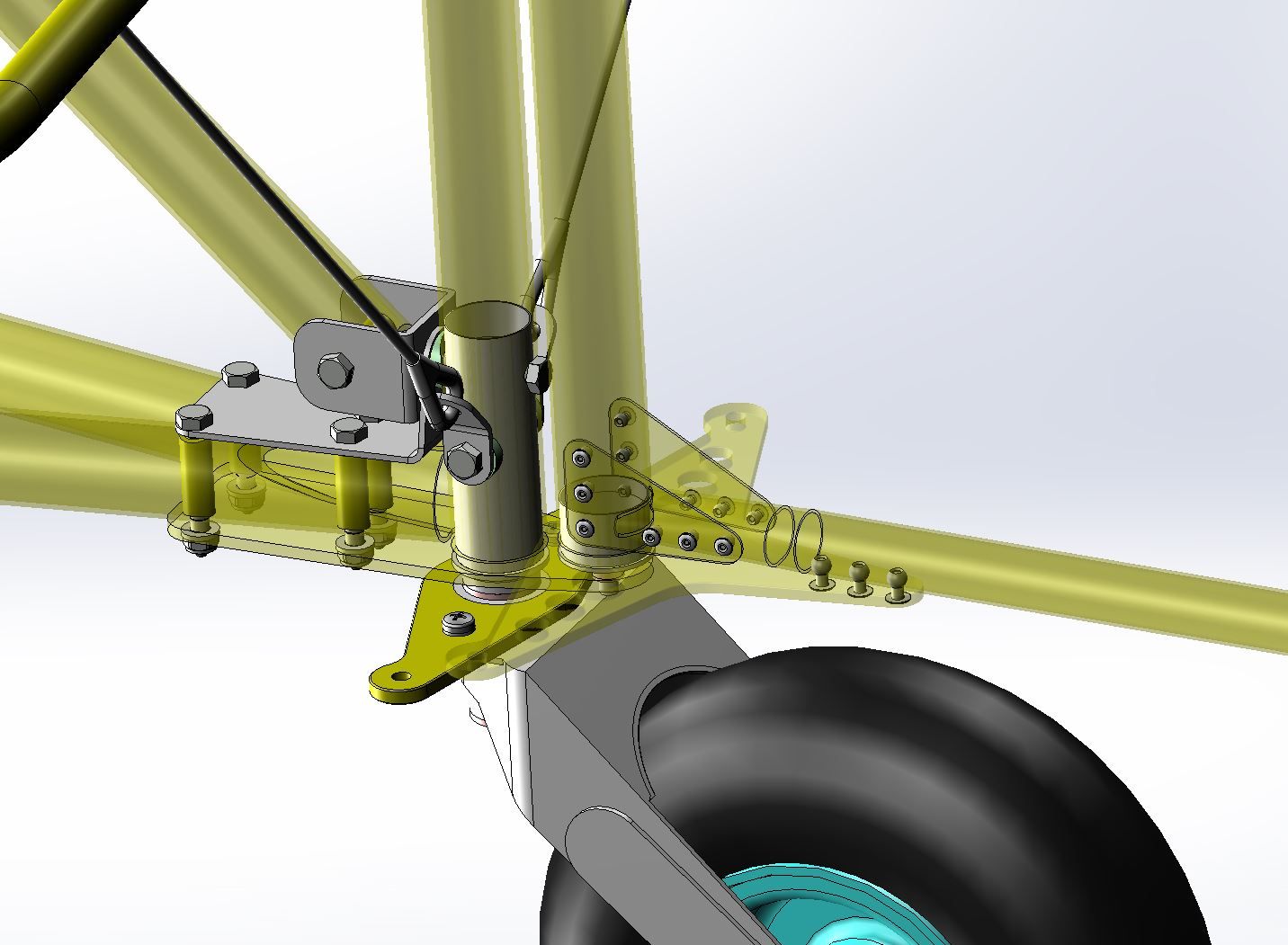

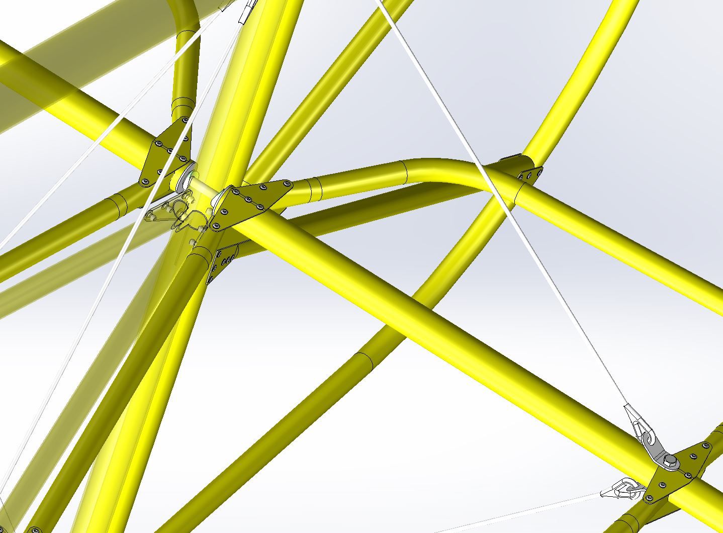

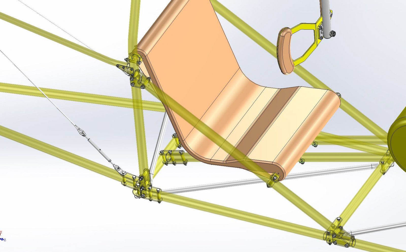

Концепция легкого автожира тянущей схемы
Ещё раз проверил модель и расставил крепеж.

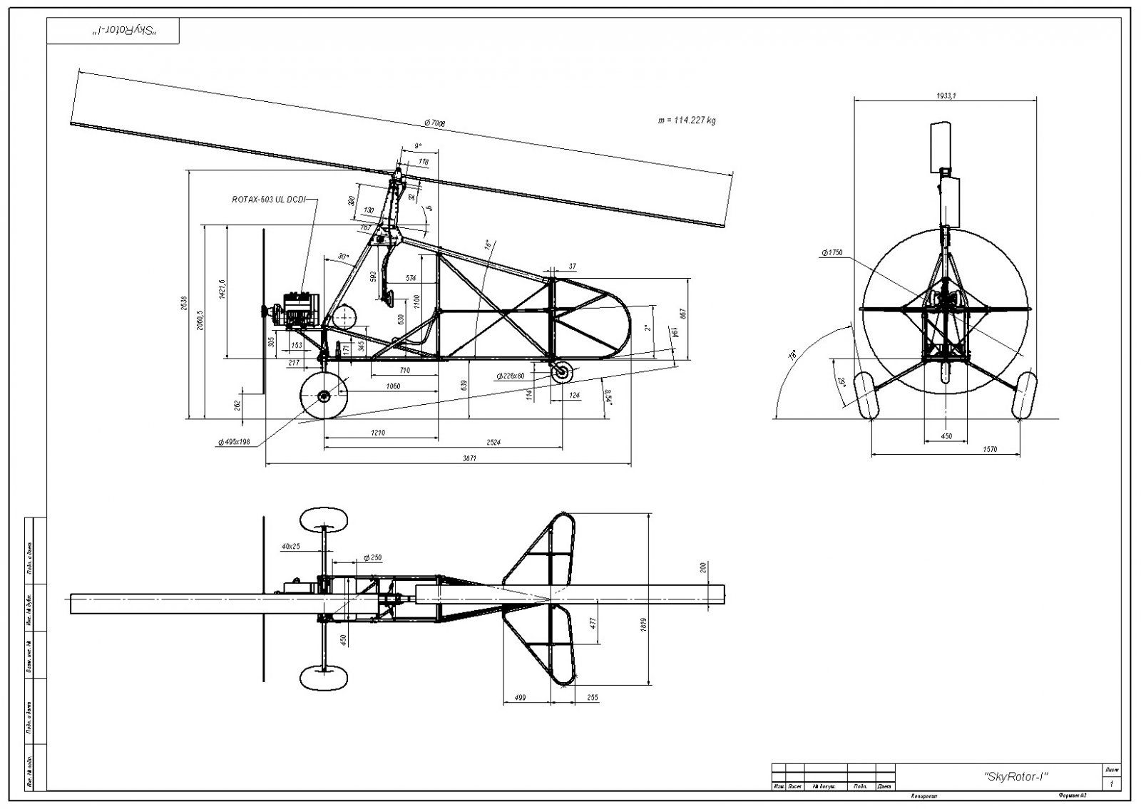

В 115кг с 503 - не уложился...🙁
Конечно можно еще поколдовать с конструкцией, но на данном этапе решил пока остановиться...
Модель E-Drawings:
3D модель

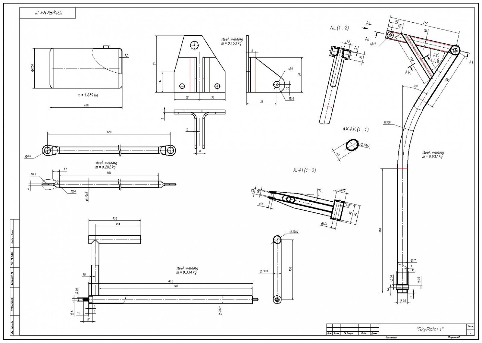

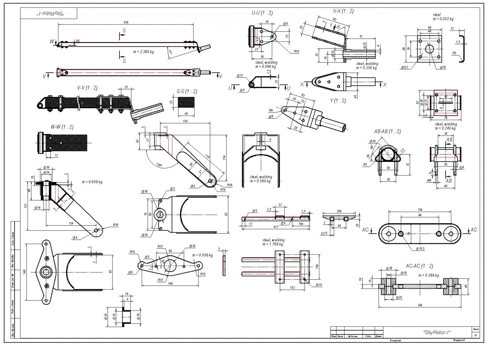

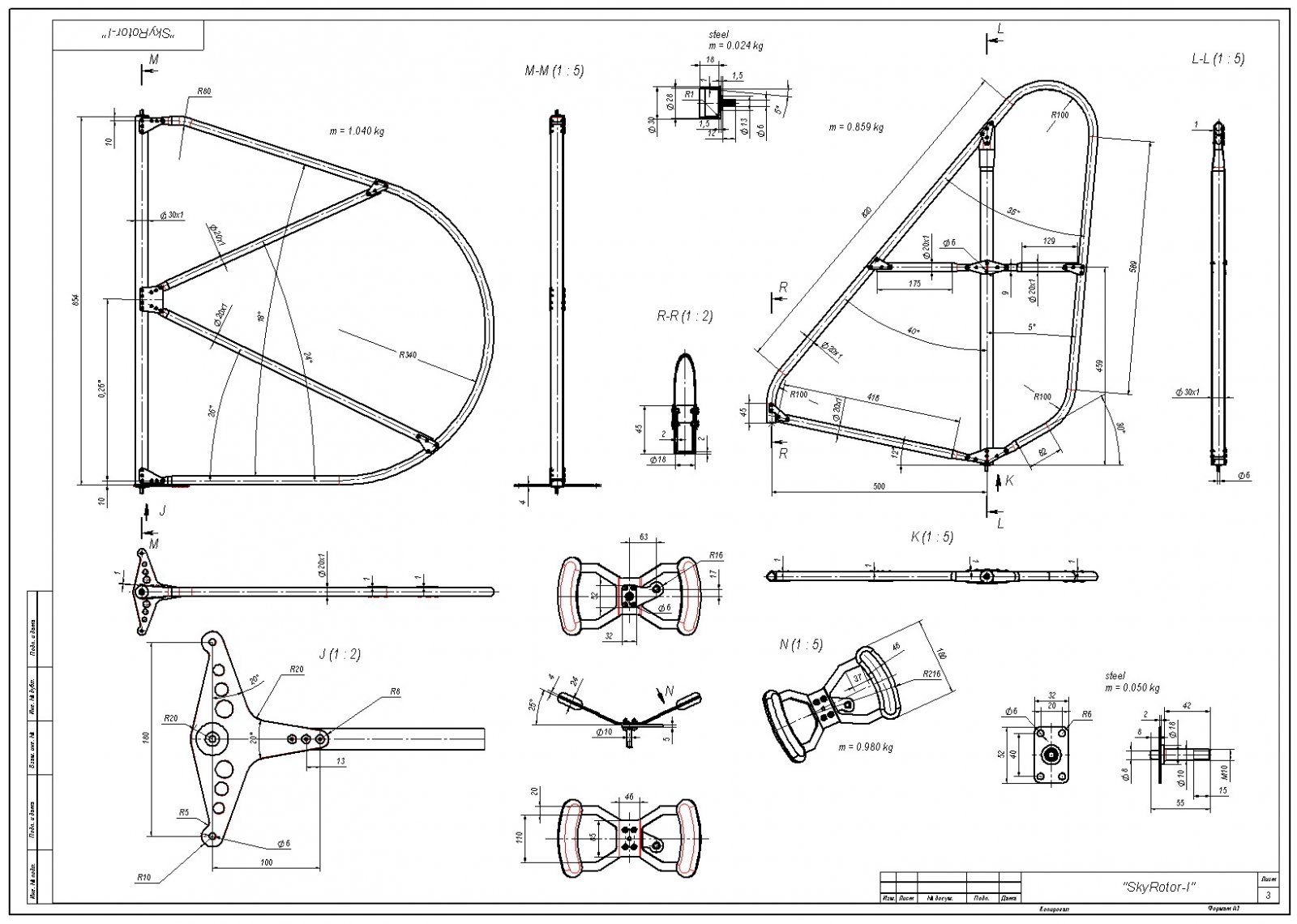

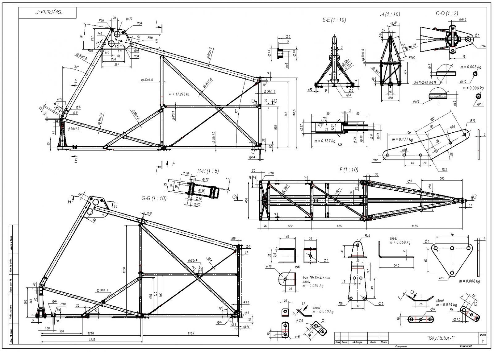

И, как и обещал, эскизные чертежи:
PDF
Миниатюры:

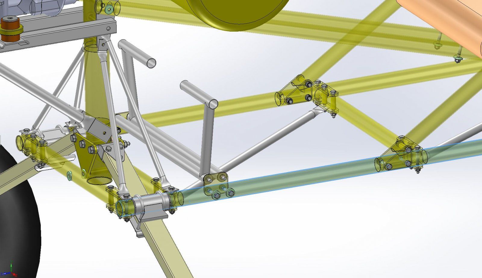

Мне например этот проект нравится. Но моё мнение слишком много в нём деталировки, намного сложнее он и дороже в изготовлении для самодельщика.
Моё мнение если всё это собрать вместо двух труб в основе фюзеляжа, на одной трубе к примеру. Ф115 х 3 мм. А всё что выше, примерно оставить как есть. Тем более он всё равно в 115 кг не попадает. Было бы гораздо меньше деталировки и проще в изготовлении. Повторяю это моё мнение. На вкус и цвет товарища нет. 😛

Процитирую:
..." Если бы кто-нить смог сказать, чем такая схема лучше толкающей, можно было бы еще что-то обсуждать. Но мне такие плюсы неизвестны, а минусы - очевидны.
Трактор имеет некоторые не вполне бесспорные преимущества, но только в случае кабинного исполнения. Да и то - весь мир за несколько десятилетий сознательно пришел к толкающей схеме не из политических или религиозных убеждений, а из практических соображений. Обзор лучше, конструкция компактнее (читай - легче), обеспечить адекватную управляемость по педалям заметно легче. А в случае открытого трактора к плохому (по сравнению с толкающим АЖ) обзору и бОльшим потерям на винте (ускоренный поток-то от пропеллера за все подробности конструкции будет цепляться!) добавляются еще незабываемые впечатления от того, что в рожу будет все время дуть 200+ кмч от винта, быстро и смачно пропитывая ваши легкие и одежду выхлопом и прочими результатами деятельности двухтактного движка. А теперь скажите мне, зачем это нужно? Выигрыш-то хоть в чем-то есть?
Попытки делать АЖ такой конфигурации были, но благоразумие и объективные минусы быстро побеждали, отправляя подобные проекты на демонтаж или в музей.
Там не корректно поставлен вопрос.
Не прочитали всю тему и решили, что этот автожир открытой конструкции.
Соответственно и ответ: открытый - не рационально. С этим согласен.
Про остальное - больше дело в вере и пиаре. 😉

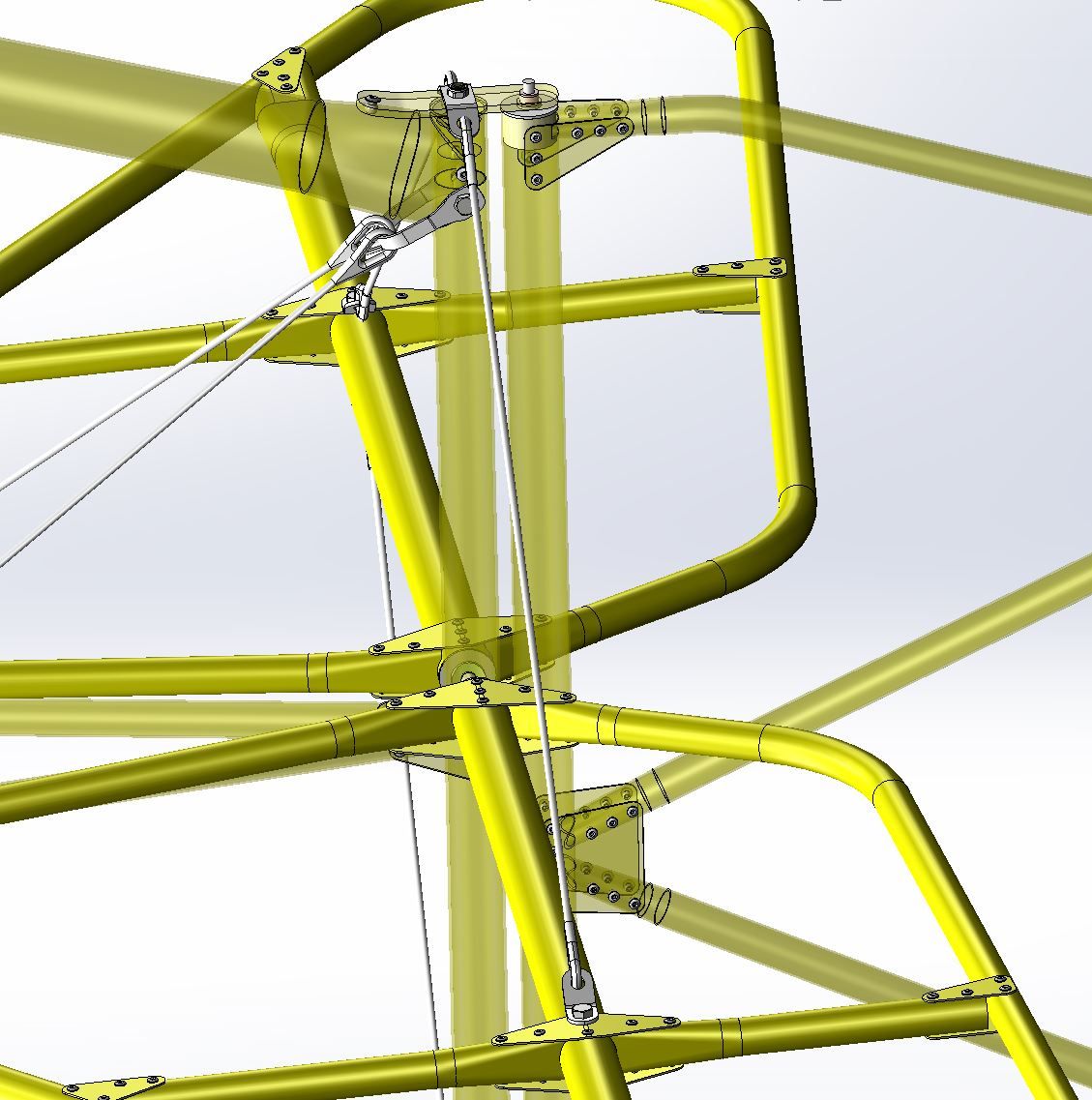

На счет многодетальности с Вами согласен.
Проще сварить легкую стальную ферму...
Хотя, самолеты - "тряпкопланы" (например "Пилигрим") делают, и ничего.
В этих конструкциях хоть и много деталей, но они в массе своей однотипные и одинаковые...
