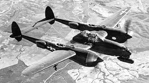

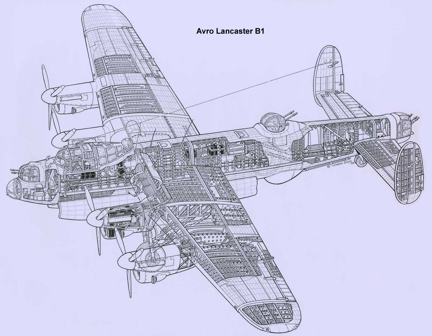

Небольшая историческая подборка где присутствуют те или иные элементы концепта
    45,9 КБ · Просмотры: 133
    222,3 КБ · Просмотры: 131
    12,2 КБ · Просмотры: 110

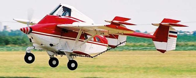

Если есть желание и дальше продолжать в таком духе разговор вот классический химик, обсуждайте его не совершенства и давайте ему оценки.
    30,9 КБ · Просмотры: 130
