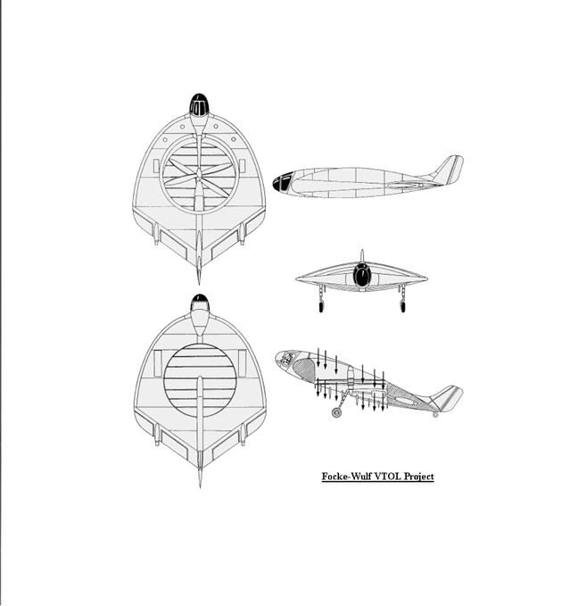

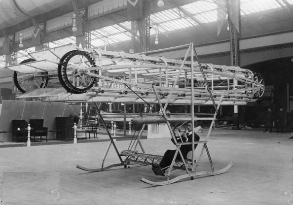

Продолжим делиться из коллекции рисунков по нестандартным ЛА.
Вот интересное решение и тем более интересно будет тем кто следит за темой дяди Юры с похожим шасси.
Это был проект
Про длинные ноги ветка круче, но давайте серьезности теме придадим. Ведь  действительности концептов масса было и еще будет. Многие задом на перед.  🙂
Оставили в покое ноги, теперь тут жжем.  ;D

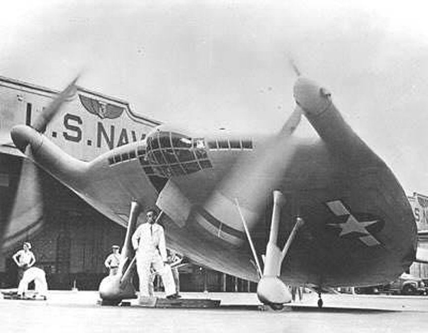

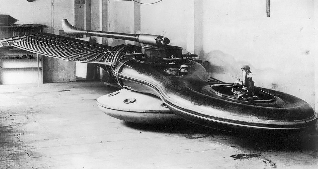

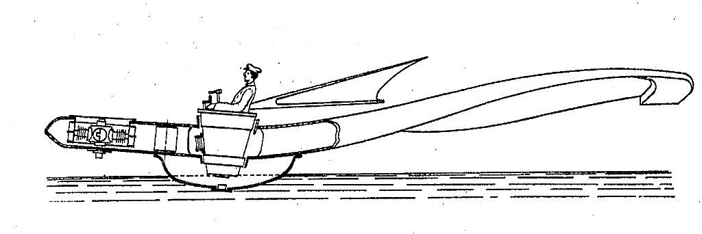

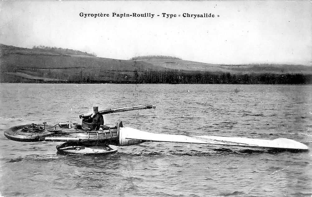

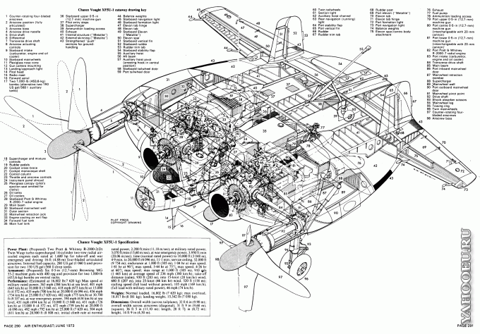

Хотел добавить по среднему рисунку - три его прародителя, где использовались его элементы
    64,5 КБ · Просмотры: 141
    117,7 КБ · Просмотры: 201
    26,4 КБ · Просмотры: 158

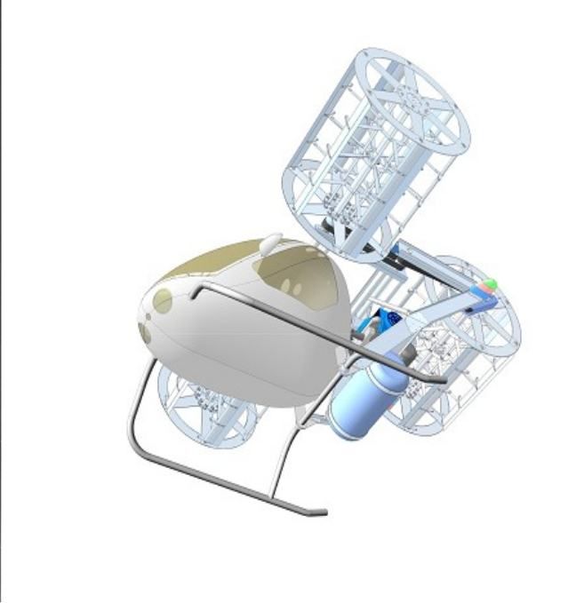

Нет, @ Вадим Е.! Именно как есть! Потому как подобные
изыски, меня не интересуют. Только в изложенной концепции!

По Вашей фотографии мне не понятна да же идея и это на полном серьезе, как и серьезна и одна из первых попыток в металле реализовать идею вертолета - клиновое крыло. Потом создадут аппараты где идея этого аппарата будет приведена к более- менее привычному виду - одна лопасть закрепленная на втулке как у обыкновенного вертолета, а с другой стороны СУ с винтом или ТРД.
SVD сказал(а):
По Вашей фотографии мне не понятна да же идея и это на полном серьезе, как и одна из первых попыток в металле реализовать идею вертолета - клиновое крыло.
Не всё так просто, как Вам "показалось"! ;D

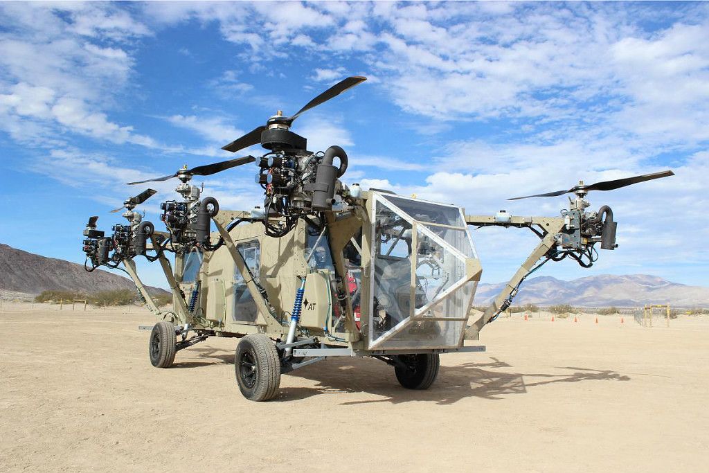

Беспилотный летательный аппарат вертикального взлета и посадки КАИ-VT
Состояние проекта: испытание опытного образца
Перспективный летательный аппарат, отличающийся простой конструкцией, сбалансированный на всех режимах полета, способного совершать горизонтальный полет, вертикальный взлет и посадку и зависать на одном месте.
Работает аппарат следующим образом – на взлете/посадке двигатели занимают положение, показанное на рисунке. При этом расположение двигателей обеспечивает продольную, путевую и поперечную балансировку за счет симметричного расположения двигателей относительно центра масс аппарата. При достижении высоты крейсерского полета аппарат зависает, и пилоны двигателей поворачиваются на 90°.
В процессе поворота двигателей происходит увеличение горизонтальной составляющей скорости. Крыло при этом создает подъемную силу, компенсирующую уменьшение вертикальной составляющей тяги винтов.
Для обеспечения устойчивости на переходном режиме от висения к горизонтальному полету управление движителями осуществляется с использованием САУ (системы автоматического управления).
Это - СВВП  😎
